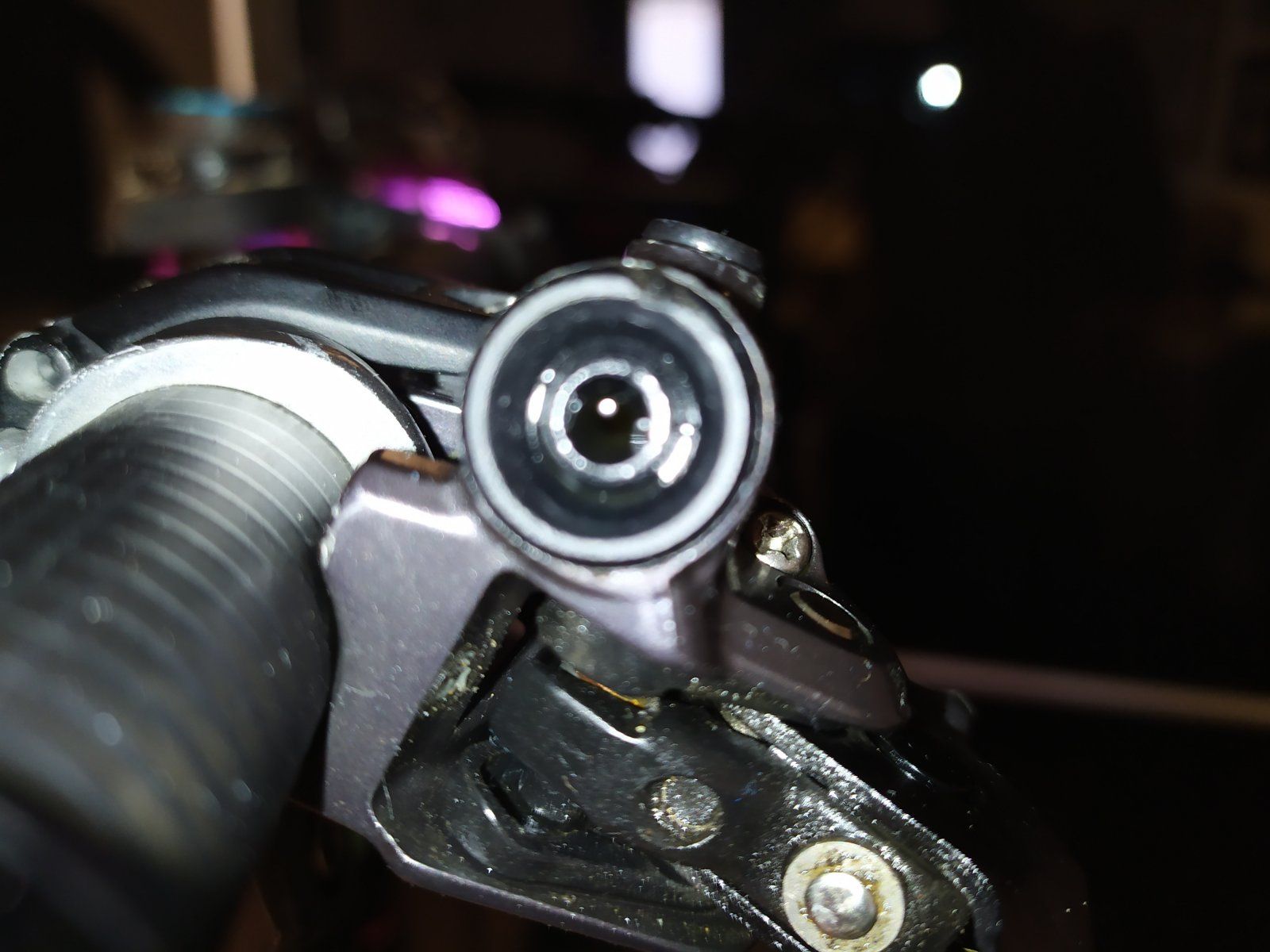

Hallo zusammen,
weiß jemand für was das "loch" in der Plastikabdeckung vom Shimano Bremshebel ist und ob das normal ist, wenn dort Öl raus kommt?

Sieht aus wie eine defekte Membrane im Hebel. War die Bremse überfüllt ? Denn dann kann die Membran beim ziehen des Hebels ganz leicht reissen.
Bremshebel dann Schrott? Schließlich ist die Free Stroke Schraube ja eigentlich zum "überfüllen" da. Sollte also schon halten. Anders kannst die ja nicht überfüllen.
Es gab auch wohl erfolgreiche Versuche ,eine Membran aus einem günstigen Hebel (BL-MT200) einzubauen. Stand hier irgendwo.
Überfüllen geht ganz einfach, wenn man die Bremse ohne Bleedblock entlüftet
