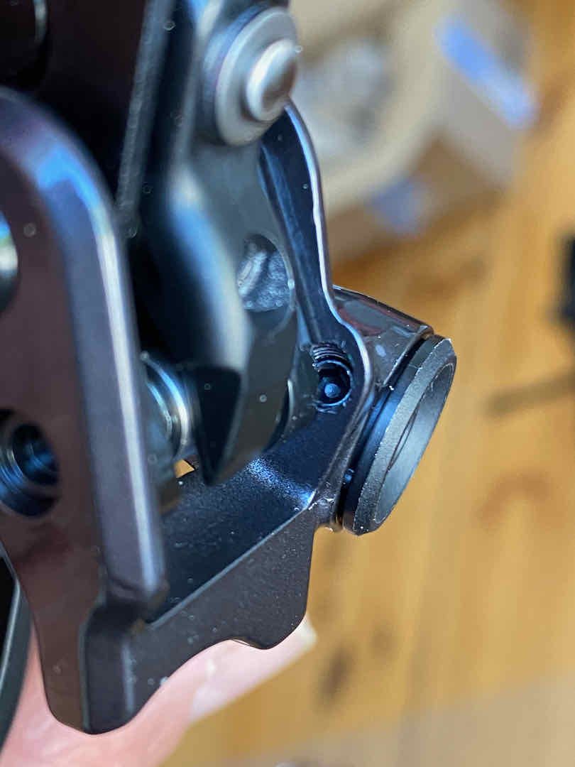

Bei der ist unten im Gehäuse eine kleine Madenschraube (müsste die sein, die Mr. Tr!ckstuff gezeigt hat.). Die sichert den Deckel. In das Gewinde vorne am Deckel dann eine passende Schraube setzen und an dieser vorsichtig ziehen. Damit kommt der Deckel raus.

An die Madenschraube kommt man tatsächlich ganz einfach ran, man muss nur den Hebel etwas reindrücken:

Danke, irgendwie komm ich selbst mit einem 1.5mm bei meiner M8100 nicht dran. Muß wohl den Hebel ausbauen.
Update: Es geht ohne Ausbauen des Hebels, nur den richtigen Winkel mit dem Inbus zu erwischen und den Hebel gleichzeitig zu drücken ist etwas fummelig. Ist glaub die 8100er haben einen anderen Aufbau als die vorherigen Modelle, die Madenschraube ganz rauszunehmen war auch keine gute Idee. Bis die wieder drinnen war >:(, dabei reicht es sie rauszudrehen aber drinnen zu lassen.
