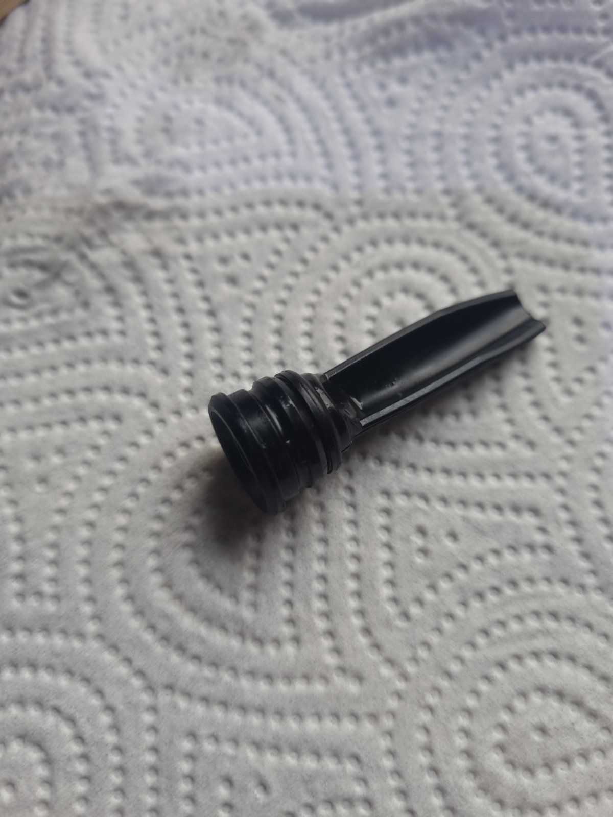

Runter ging echt leicht, Bremse noch am Lenker.
Nur sehe ich keinen Fehler, ihr?
Y8SZ07000 Fixing screw / sehe ich keine- vielleicht bin ich aber auch blind...
Y1XJ9801T Cap /
Hier hätte ich höchstens einen Dichtungsring vermutet - sehe aber auch keinen in der Explosion
https://si.shimano.com/de/ev/BL-M9100-4371
Jedenfalls sehe ich keinen Riss o.ä. im Y8WM9801T Diaphragm ... was kann da noch undicht sein?

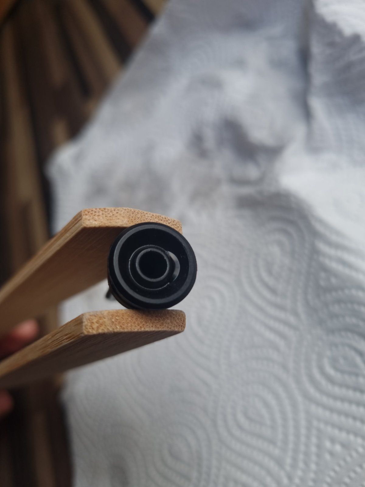

Im ersten Bild siehst du wie gross das Loch in der Mitte ist, war bei mir das selbe.
Schau dir mal die andere Seite an, da ist der Durchmesser vom Loch viel kleiner.
LG

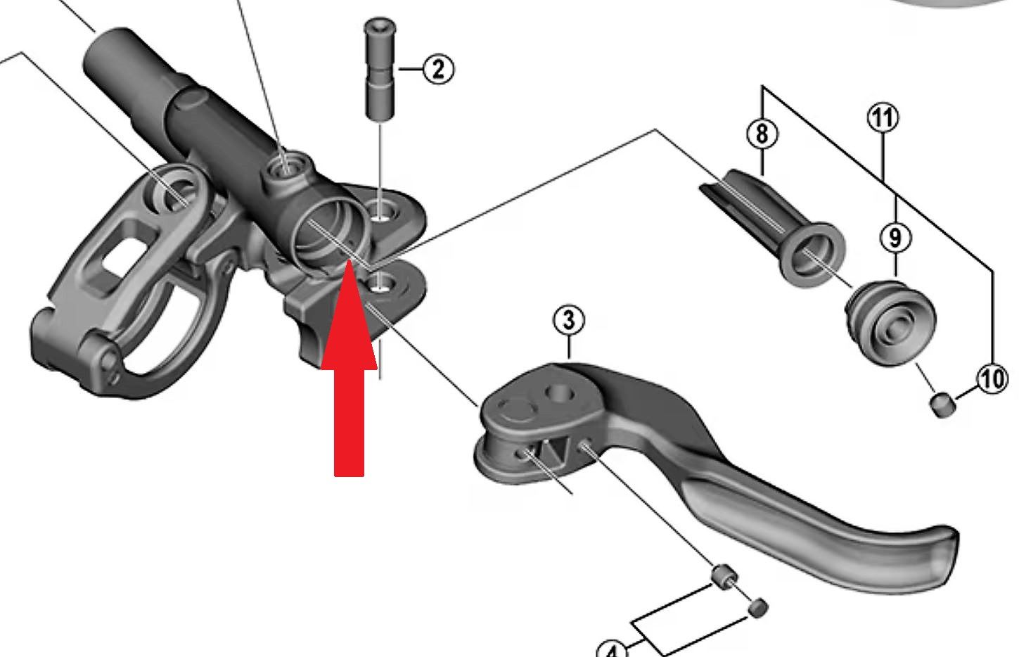

Von der Bremsgriffseite her sollte die kleine Madenschraube Nr.10 den Deckel Nr.9 sichern. Der Pfeil zeigt auf diese seitliche Bohrung:

Eventuell ist die Sicherung des Deckels mit madenschraube von der Seite ungünstig, da das dann auf eine Seite drückt, und madenschraubenseitig entlastet wird, und da vielleicht die undichte Stelle Auftritt🤔
