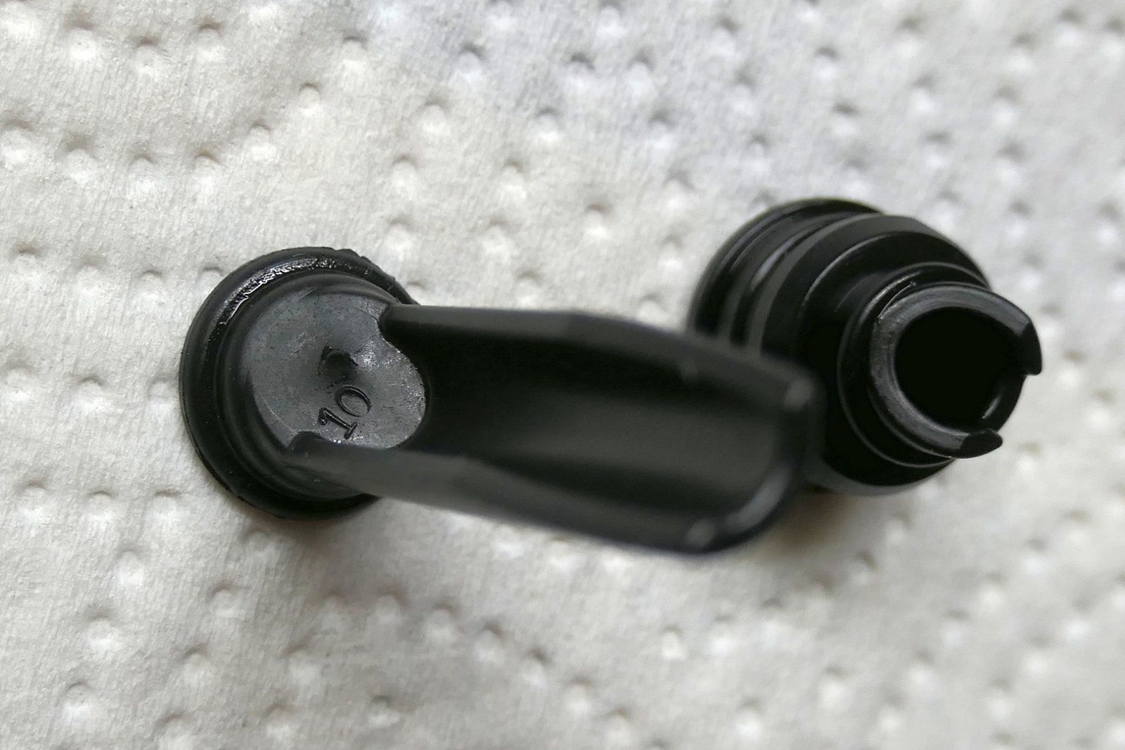

Hab die Membran tatsächlich zerschossen...

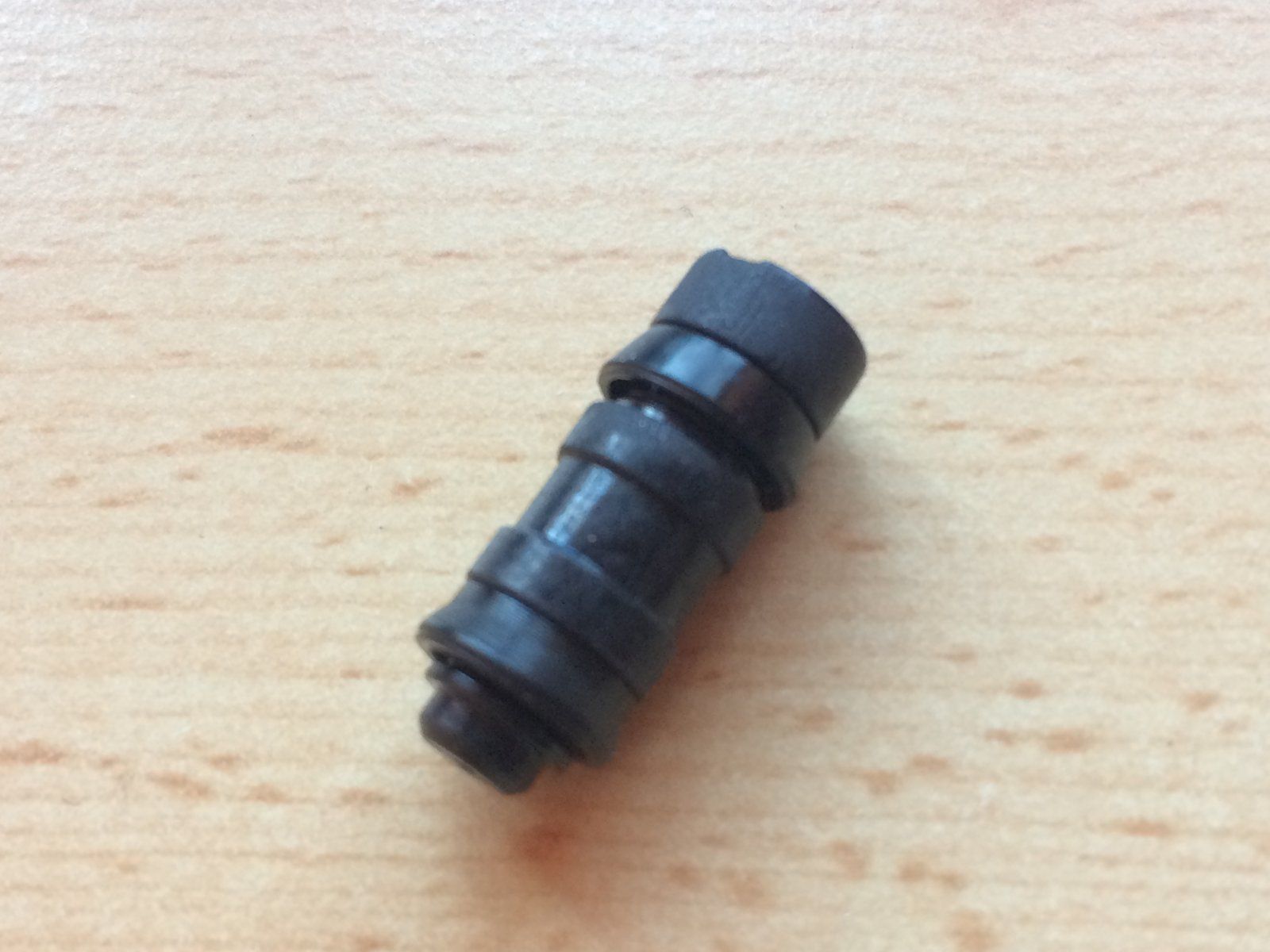

Rechts oberhalb der geprägten 10 ist das Loch zu erkennen:
Verrutschen kann da imho eigentlich auch nix, wenn die Membran zuvor richtig montiert war.
Ob man die Membran über einen Händler wohl einzeln bekommen kann?
Vielleicht könnte die Membran mit Hochtemperatur-Silikon-Dichtmasse geschlossen werden?

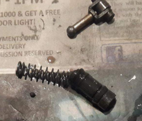

Mehr ist ja in den Hebeln nicht drin, den letzten reklamierten Hebel (undicht am Griff) durfte ich behalten, deshalb hab ich ihn aus Interesse (und für Ersatzteile) geschlachtet. Da ist das oben gezeigte Gummi-Kunststoff Konstrukt im AGB und eben ein Kolben mit 2 Dichtungen. Der undichte Kolben bei mir ist verkratzt:
Beispielbild, hat sich optisch nix geändert seit M785:
Hab zufällig die Anleitung gefunden anhand der ich damals den 785er-Geber zerlegt hatte:
https://forum.bikehub.co.za/topic/155987-fixworkaround-shimano-xt-m785-brake-lever/
Sonst sind die Hebel eh leer, mehr ist nicht drin, also geht es wie die Kollegen halt auch sagten, guter Tipp!

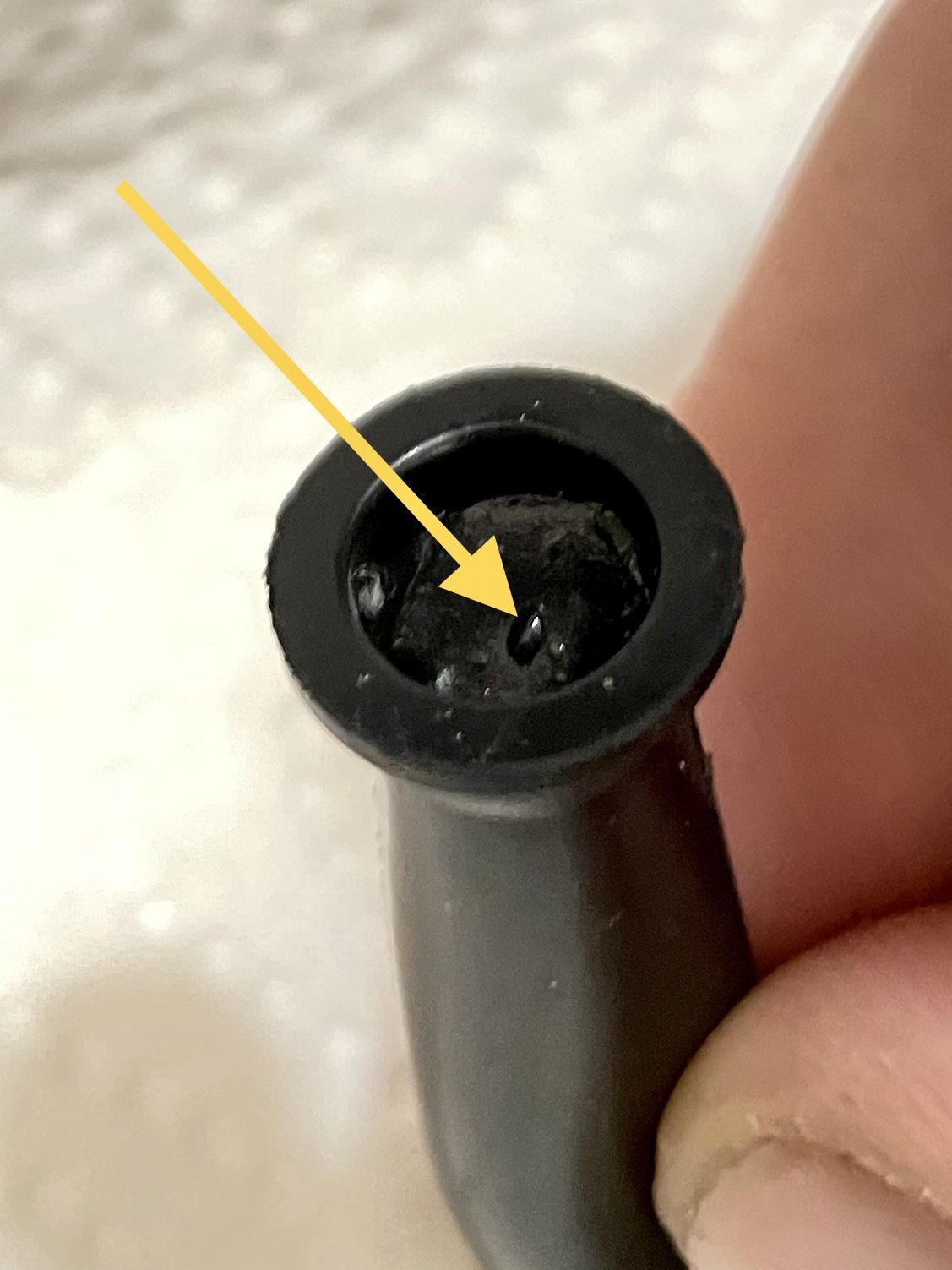

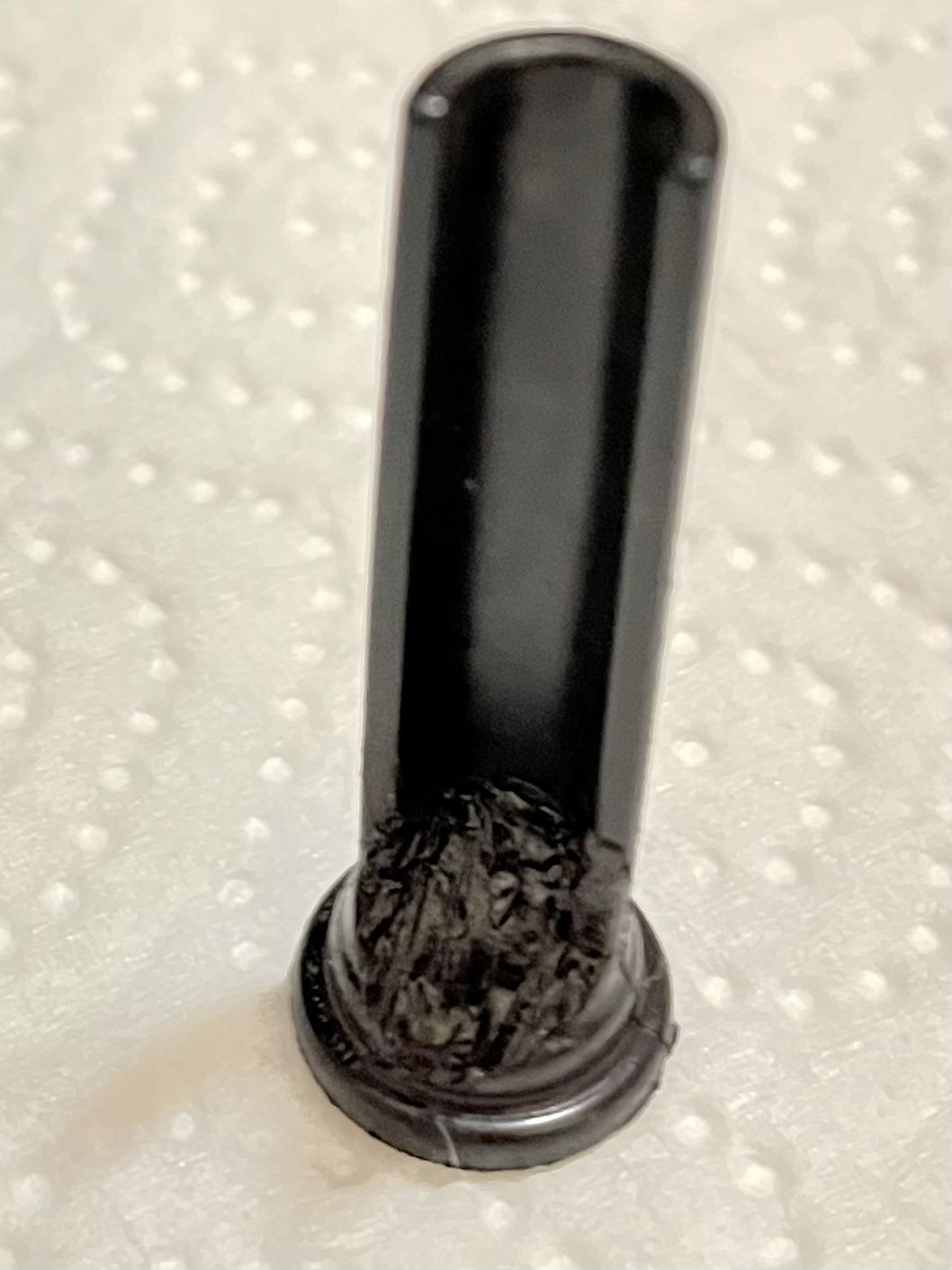

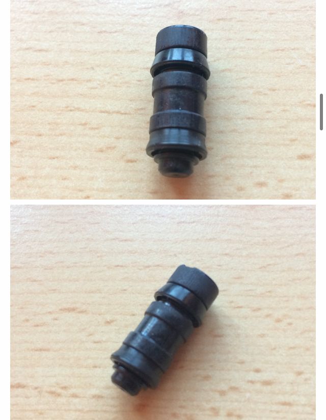

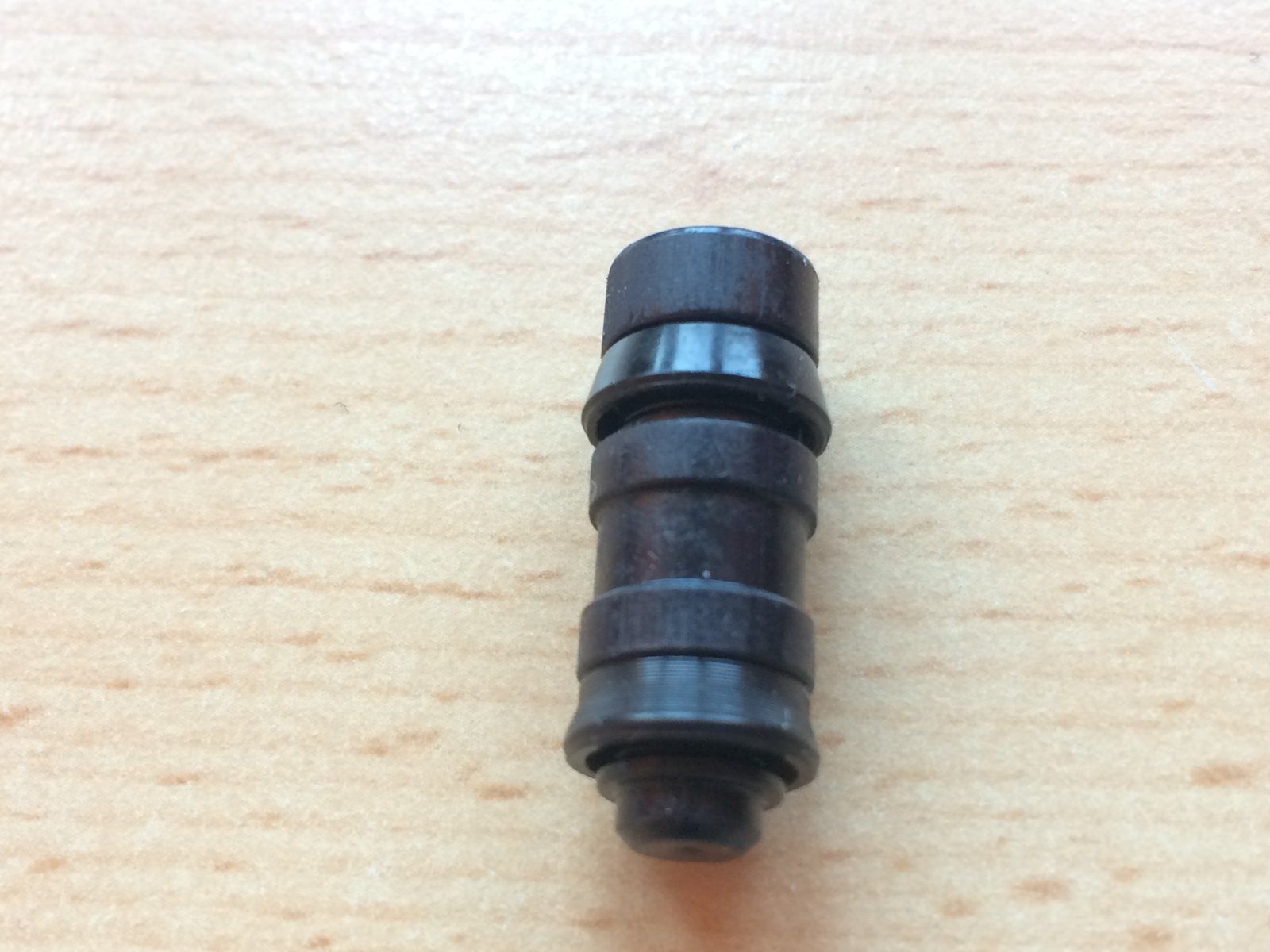

Ich habe die Membran mit der Dichtmasse repariert und 24 h gewartet ehe ich sie wieder montiert habe. Sie ist immer noch sehr flexibel und nicht verhärtet. So muss es sein.
Der gelbe Pfeil auf dem Foto zeigt, dass die Dichtmasse das Loch verschlossen hat.
Danach habe ich nur den Hebel entlüftet.
Fazit: Keine Luftblasen mehr, alles dicht und der Druckpunkt wird schön knackig.
