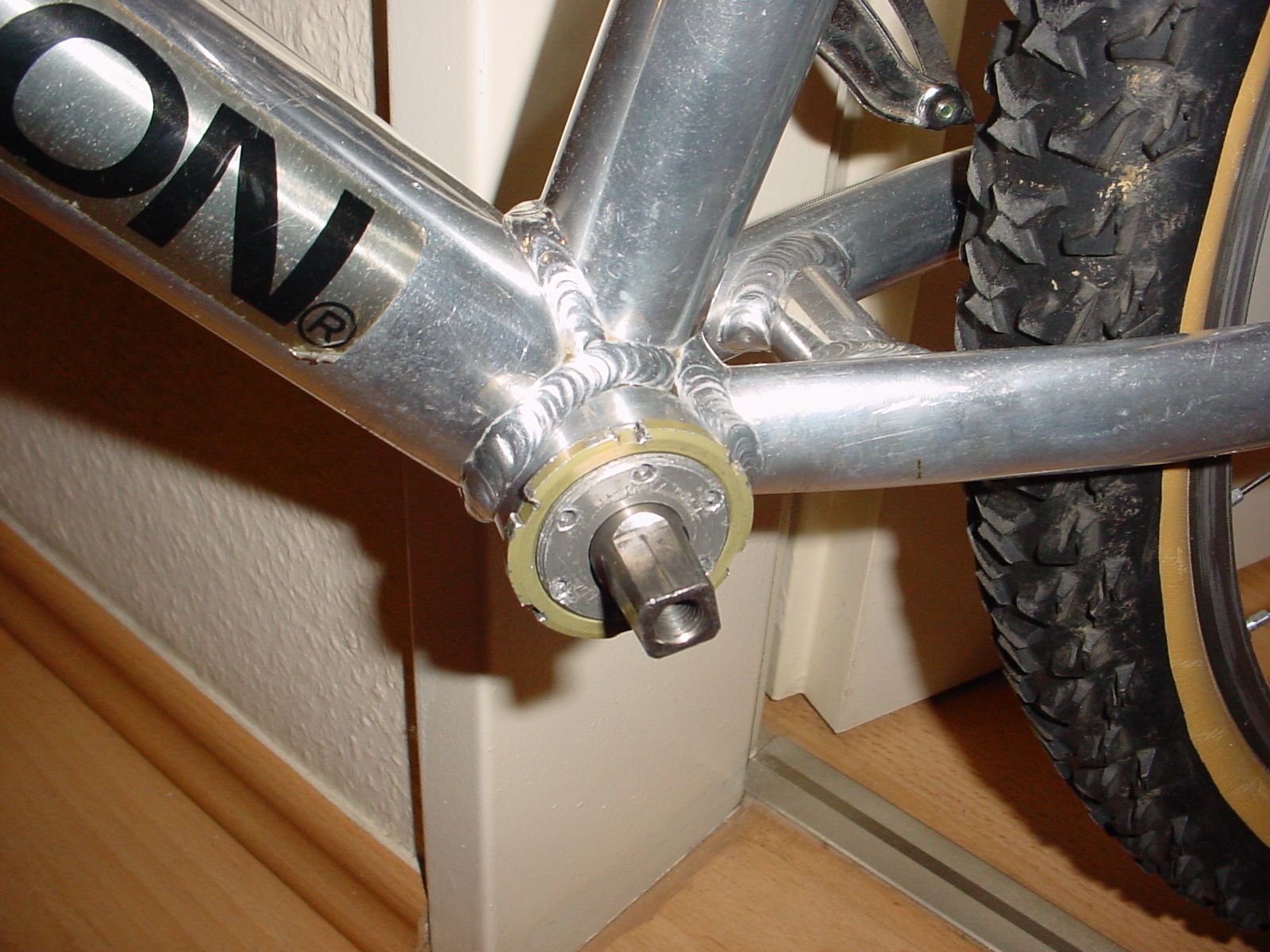

So, habe nun auch ein passendes Innenlager und einen Steuersatz gefunden. :daumen:
Das Innenlager ist ein Syncros Hardcore.
Der Steuersatz ist ein 1 1/8 Zoll Onza Mongo UFO, also der Vorgänger des Onza Mongo II.

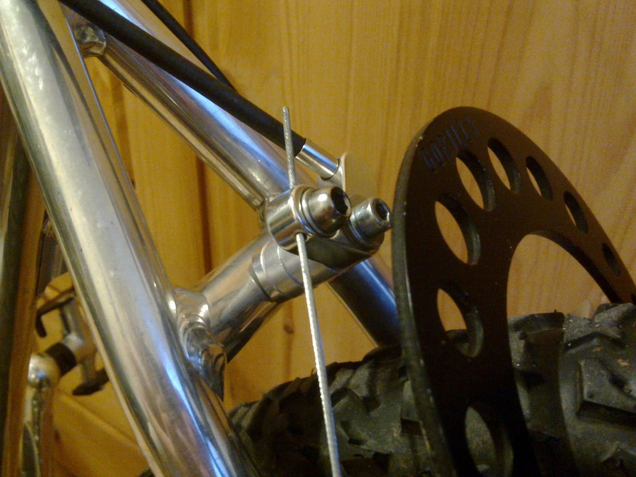

Da der Hinterbau über keinen Bremszuggegenhalter verfügt und das Sitzrohr zu weit herausragt, um einen Zuggegenhalter in die Sattelklemme einzuhängen, blieben mir nur 3 Optionen. V-Brake :eek:, eine Schelle mit Gegenhalter, die über das Sitzrohr geschoden wird und an deren Ende sich ein Zuggegenhalter befindet :( oder eine Cantilever-Wippe :daumen:. Hab mich für letztere Möglichkeit entschieden. Hatte ich damals an meinem anderen Indian auch so gehandhabt und es funktionierte ganz gut.

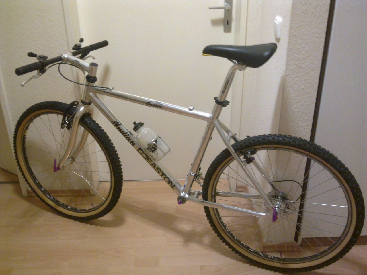

So, heute die erste Probefahrt mit dem Indian Arrow gemacht. Fuhr sich hervorragend, trotz des Suntour Superbe Pro Schaltwerks, dass zur Zeit noch montiert ist. Scheint sich aber mit den XT Daumis zu vertragen. Es gab nach der Feinjustierung keine Schaltprobleme. Die Zugwege scheinen zu harmonieren. Aber es kommt trotzdem noch ein XT Schaltwerk dran. :daumen:
Gewicht: 10,4 Kilo (so wie es da steht)

@AxelF1977: Ich find die Sattelstütze eigentlich perfekt. Eine schwarze Syncros schaut daran nicht aus find ich. Außerdem passt die gerade Form der Syncros Stütze irgendwie nicht gut zum Bike. Finde die gebogene Ritchey daran passender.... auch wegen der vielen Ritchey Parts wie Bremshebel, Cantis und Reifen. Schau mal das Foto meines alten Indians. Da schaute die schwarze Stütze auch irgenwie aus wie ein Fremdkörper.

ICh fände eine gerade Stütze schöner, gab ja auch silberne Syncros, oder Shogun hatte auch nette silberne. Bei Deinem alten, welches ich immer noch mega heiß finde, liegt es für mich an der Kombi Vorbau Sattelstützte. Mit einem schwarzen Vorbau wäre es stimmiger.
Aber ich mag Sattelstützen mit setback im allgemeinen nicht. Das sieht immer so nach Baumarktbike aus (für mich)
Ja, ich muss mal schauen. Vielleicht besorg ich mir mal ne schwarze IRD oder Syncros Stütze dafür. Die Syncros Stütze die ich demletzt mal provisorisch verbaut hatte, war ja eine 27,2mm Stütze die ich mit Reduzierhülse eingesetzt hatte, um mal zu schauen was optisch besser ist. Aber das lässt sich so nicht fahren, wegen des weit herausragenden Sattelrohrs. Die Reduzierhülsen sind ja nur maximal 120-140mm lang. Wenn man das so an dem Bike fährt, dauert es nicht lange, bis der Rahmen nen Riss im Sitzrohr bekommt, weil die Belastung nur auf den 120-140mm der Hülse ruht und die Stütze dann wie ein Hebel wirkt, weil die Stütze nur im Bereich der Hülsenlänge Kontakt zum Sitzrohr hat. Also müsste schon ne möglichst lange 31,8er Stütze rein. Die Ritchey Stütze hat jetzt 400mm.
Auch Ringle oder eine ControlTech Sattelstütze in schwarz hab ich mir bereits überlegt. Aber extra ne sündhaft teure Ringle Stütze dafür besorgen, nur um dann festzustellen, dass es mir nicht gefällt, da endet dann immer meine Überlegung dies in die Tat umzusetzen. :spinner: :D

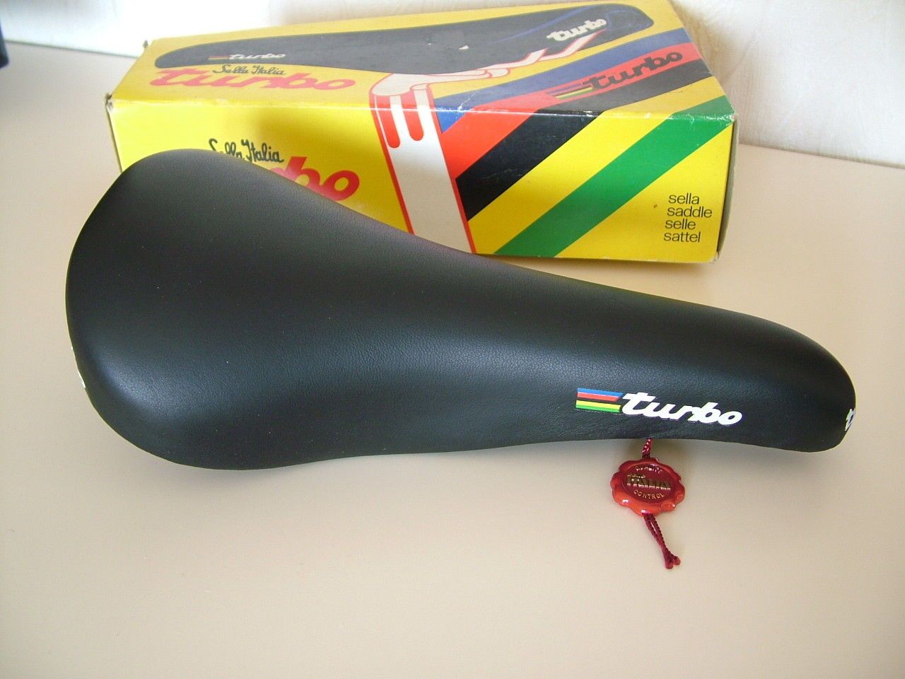

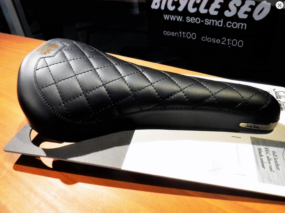

Satteltechnisch schreit das Bike nach einem schwarzen Turbo.
Das seh ich seit eben auch so. Hab bei ebay mal nach Sätteln geschaut und dabei hab ich auch einen Turbo gefunden, der mit gut gefällt und der an dem Bike sicher toll aussähe. Das Indian braucht einen klobigen Sattel, der nicht zu schlank von der Silhuette wirkt. Also ein Flite sähe daran sicher nicht gut aus. Aber der Turbo hat genau die Form, die mir vorschwebt. Ähnlich wie die alten Ritchey Logic Sättel, mit den heruntergezogenen Flanken.
Bir gefällt der klassische Turbo natürlich gut
aber auch ein neues Modell find ich toll, wegen der Motorrad-Optik Sitzfläche. Indian - Motorrad. Fände ich cool daran den Sitz.
Mal schauen ;)

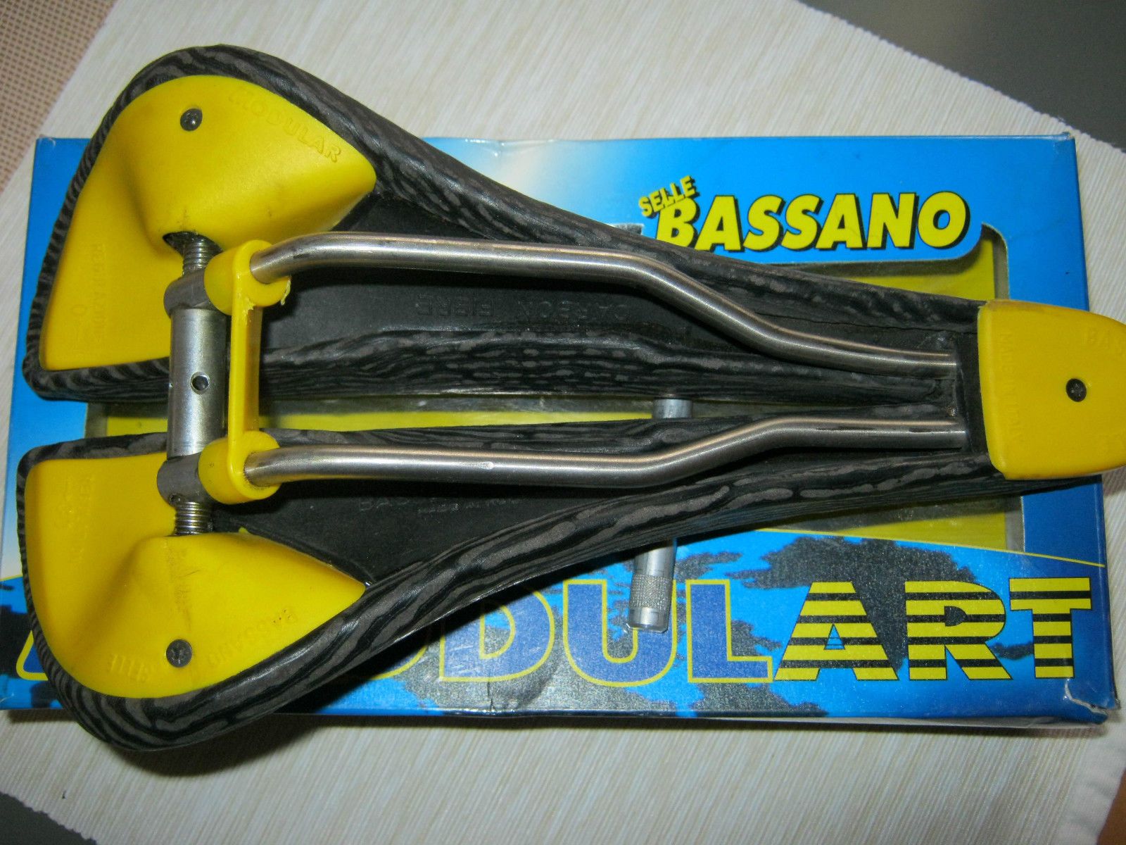

PS: Wobei der verstellbare Selle Bassano ModularT auch ein sehr guter Sattel ist und damals sehr teurer war. Meiner ist die Version mit dem Titan-Gestänge. Daher das T hinter dem Modular. Die Hersteller haben daraus ein kleines Wortspiel gemacht "ModulART", also "Art" Kunst. Die Sitzfläche lässt sich mit einem kleinen Tool von der Breite her verstellen. Der Sattel wird in Classic-Bike Kreisen leider sehr unterschätzt. Das Teil ist top verarbeitet und echt ein kleines technisches Kunstwerk mit toll gemasertem Leder. Wer mal so einem hatte, weiß wovon ich rede.
Mal schauen ;)
Also wenn Olli, dann den Turbo. So Experimente mit solchen gemusterten Sätteln habe ich auch schon durch, das sieht nicht aus. Schwarze Sattelstütze, schwarzen Vorbau und den Turbo, und dat Ding ist richtig geil.
Übrigens verträgt das INDIAN sehr wohl einen schlanken Sattel :aetsch:
