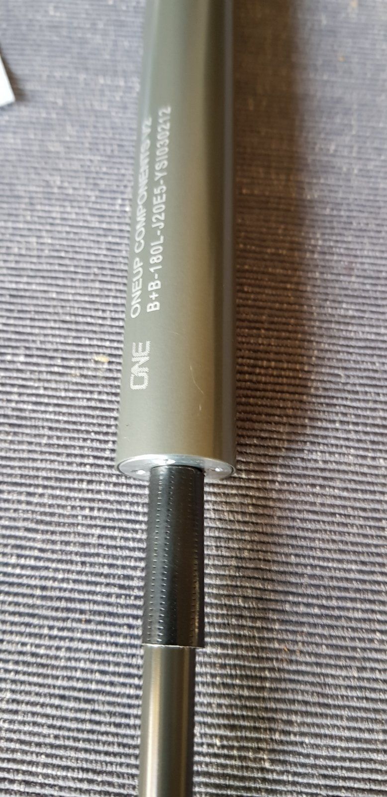

Hab es tatsächlich hinbekommen.
Jetzt der Härtetest, ob es über Nacht hält. Wäre aber fast kurz vorm Ziel noch an meinem Gleitring gescheitert. Der is nämlich schon gut ausgenudelt vom abmachen etc., dass ich ihn erst garnicht reinbekam....bzw. den Pömpel wo der dranne is. Alles im "Ghetto Einbau" ohne Schonbacken.
Kartusche inne Hand halten, Öl einfüllen, mit anderen Hand Pömpel aktivieren und einführen...einschrauben, haha. Aber die Verschraubungen an beiden Seiten sind ja leicht, bzw. brauchen keinen großen Drehmoment, da geht sowas noch.
:bier:
Danke nochmal @cxfahrer für die Maße der IFP Dichtungen.
