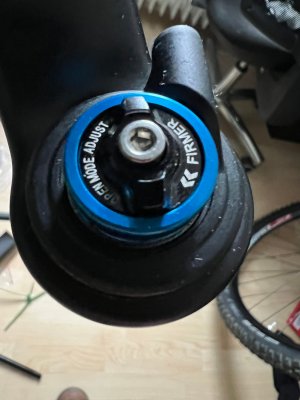

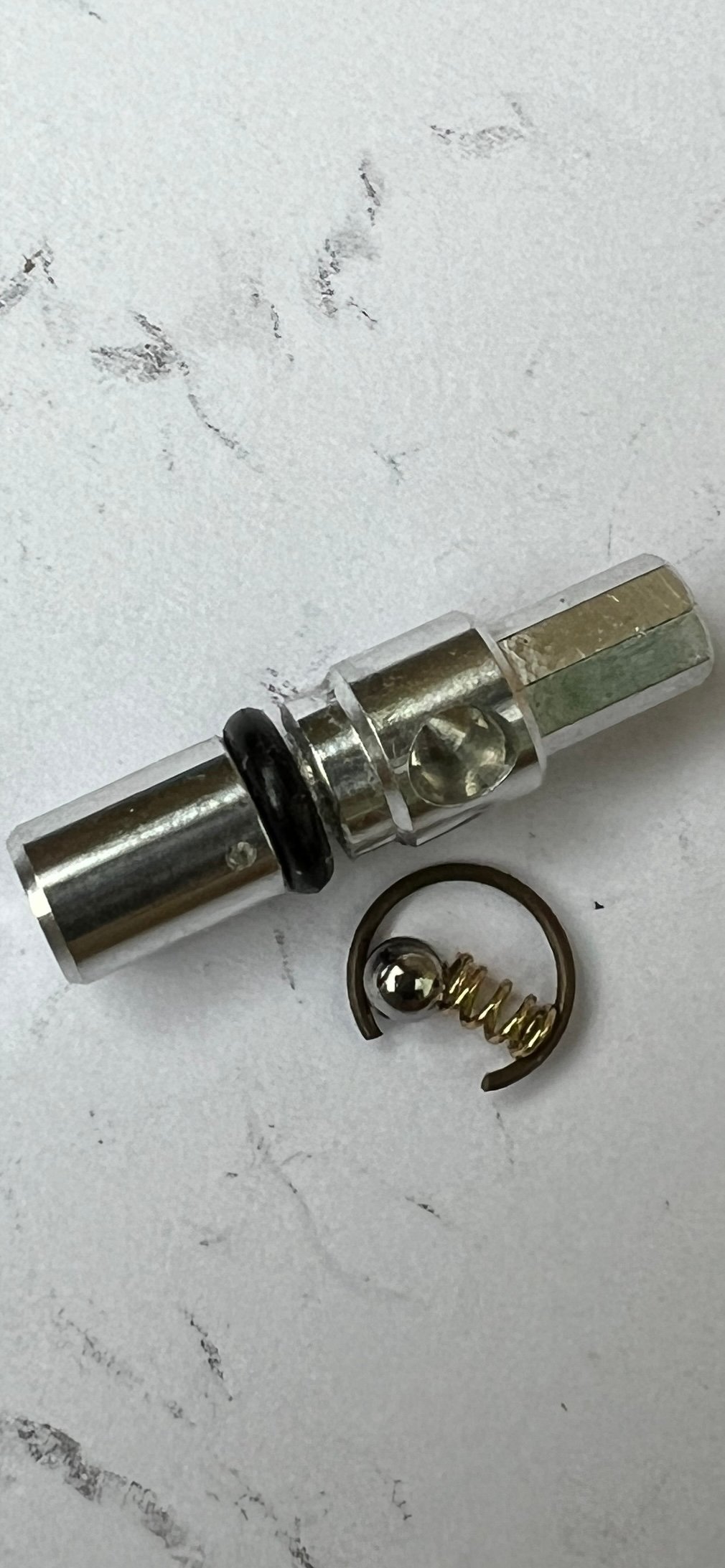

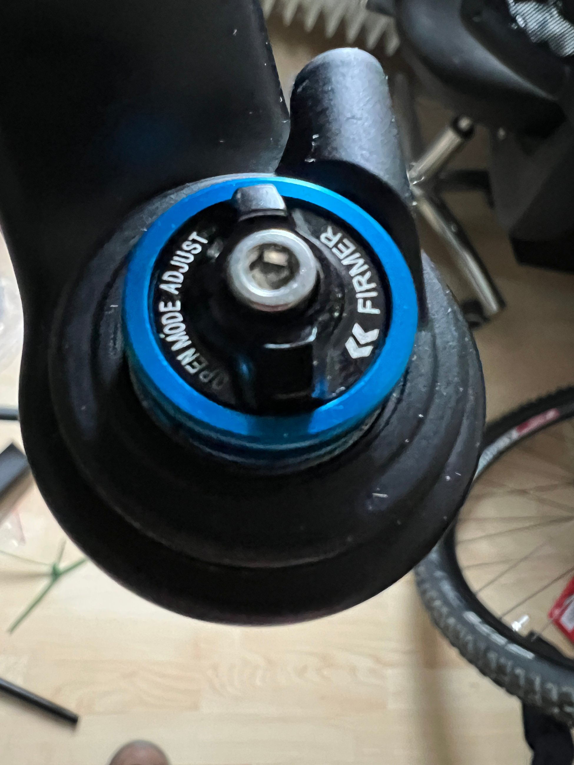

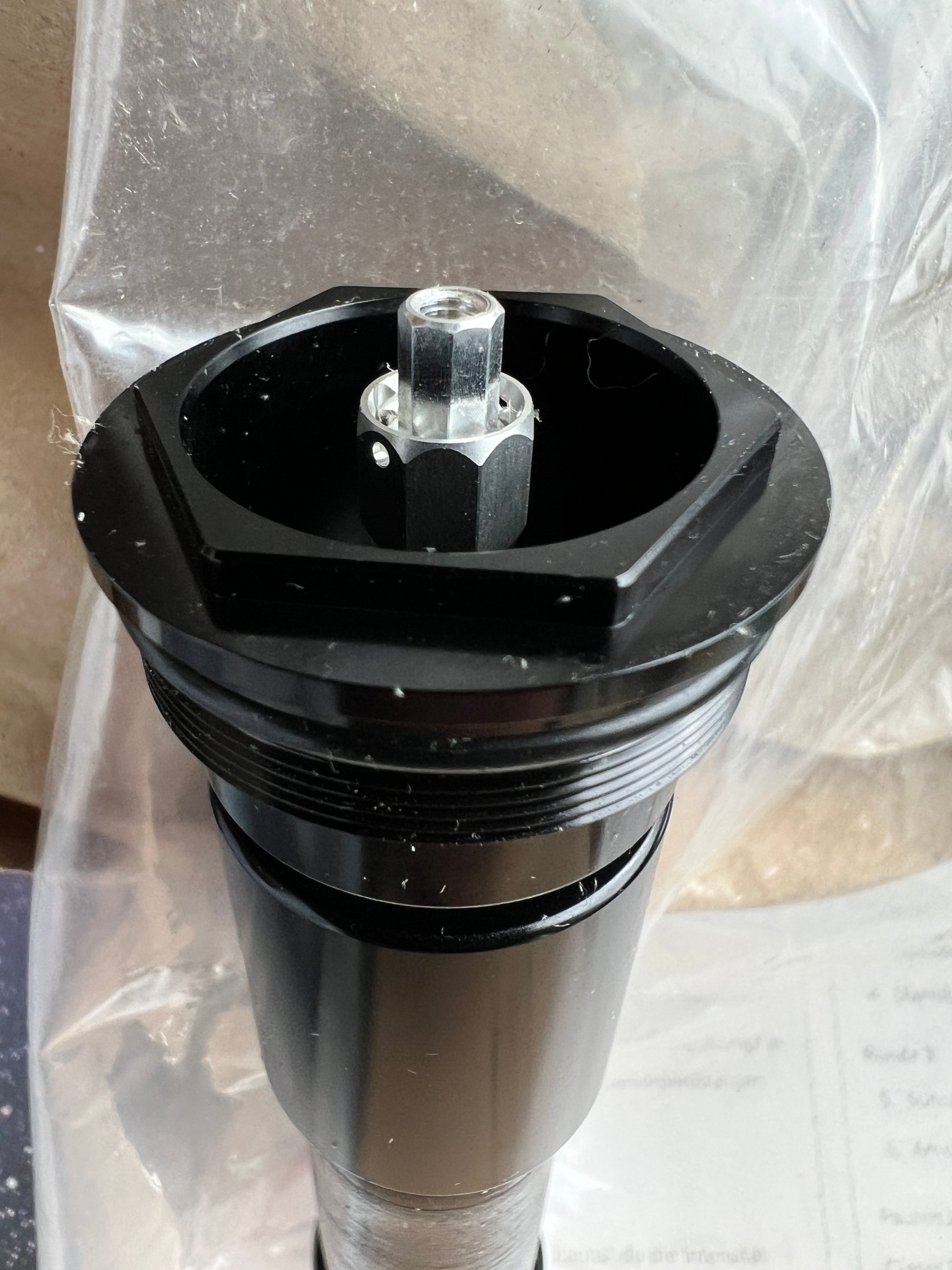

Hallo, ich habe den Zug zum Remotehebel gewechselt und dabei die Zuführung zur Gabel etwas versetzt. Jetzt lässt sich die feineinstellung für den offenen Modus nicht mehr einstellen. Es ist ja eigentlich nur ein Stift mit Feder und kugel der in der Aufnahme mit einem Sprengring gesichert ist. Im Bild der Remote an der Gabel und ein Bild von einem Push to Look Einsatz den ich aber doch nicht verwenden werde. Da sieht man den eingesetztn Stift mit Sechskant in dem größeren Sechskant der den Offen- geschlossen Modus bewirkt. Ich habe leider kein Werkzeug bei dem eingebauten Push to unlook Remote den Sprengring zu entfernen und nachzuschauen woran es hakt.

@on any sunday Nein.
Ich hoffte das das Problem hier bekannt ist.
Vor ein paar Minuten habe ich entsprechendes Im Netz gefunden. Der Sicherungsring der den Stift hält kann relativ leicht verkannten und hemmt, klemmt die Bewegung. Ich vermute das trifft auch bei meiner Gabel zu ich werde sie zum Service geben, denn der Sicherungsring ist für mich nicht Entfernbar. Aber vielleicht gibt es ja jemanden im Forum der das schon mal gemacht hat.
