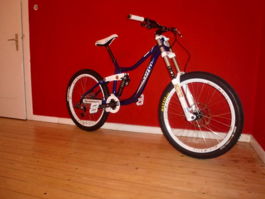

so, da ist es;)
ja die Sattelstütze muss ich noch kürzen, aber ich würd meine alte reinpacken. Gefahren hatte ich es schon vor einieger Zeit. Ich bin bestens zufrieden gewesen, schluckt gut, ist softer als das Stab, ein bischen wie das Demo. Aber agiler als das Demo.
Es sieht in original nochmal besser aus, es muss nur noch ein direkt Mount drauf.
fährt sich geil,was hast du für ne federhärte hinten? chrisxrossi,wie viel wiegst du? vorne is mir die feder zu hart,federt im moment nur 140mm ein,was kostet ne neue feder mit tausch?kennst du evtl jemanden der eine tauscht?

hinten hab ist die Originale drin. Was wiegst Du denn? Vorne ist die Standart also Medium dirn.
Konashred:
schönes Bike, ich denke wenn Du 1200 bekommst ist das ok, auch wenn Du eigentlich mehr bekommmen müsstest. Versuch am besten das Bike so abzuspecken das Du es für unter 1000 verkaufen kannst.
