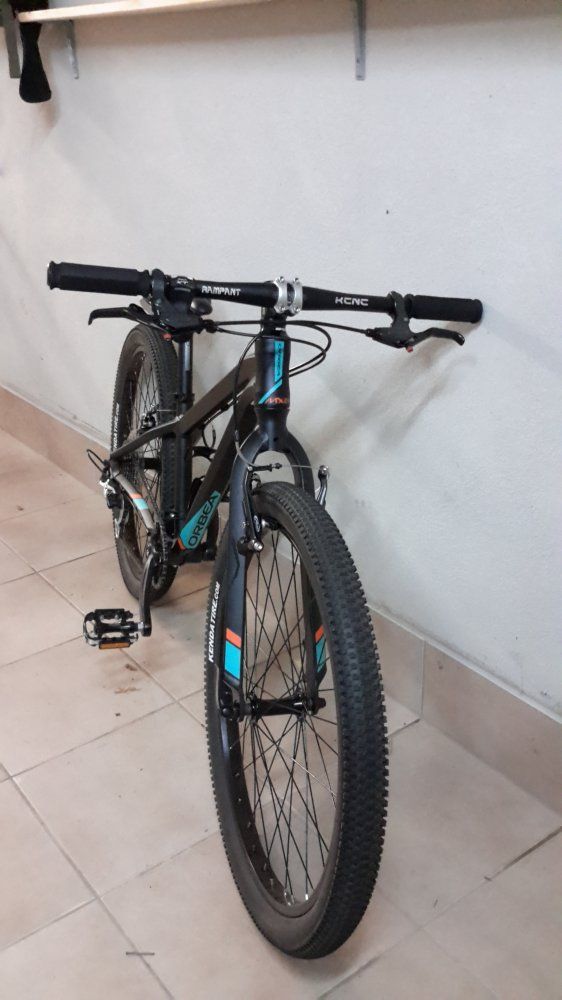

Nachdem meine Tochter jetzt 7 Jahre und knapp 1,23m groß ist habe ich ihr Rad Nr 3 gekauft/ umgebaut.
Nach zwei wirklich guten Kokuas in 16 und 20"( letzteres bleibt das Schulrad) sollte es jetzt das erste "richtige" bike werden.
Die Wahl fiel nach reger recherchierung auf ein Orbea MX Team in 24".
Leider war es erstmal Deutschlandweit ausverkauft, also wurden schon mal einige Teile angeschafft bevor das Rad überhaupt da war.
Vorbau 50mm kcnc, Lenker Flat kcnc, leichte Sattelstütze ohne Seatback, Schnellspanner Titan kcnc, leichten Flaschenhalter von
Blackburn, schön bunte Nokonzüge für Bremse und Schaltung und Maxxis lightweight 26"Schläuche in den schon recht leichten Kenda eightblock 24" Reifen.
Dann wurden noch Gabel und Lenker gekürzt und alles zusammengebaut.
Zur Zeit wiegt das Rad recht schmale 9,95 kg.

Sieht gut aus und die Fahrerin wirkt ja auch sehr zufrieden.
Für ein ungefedertes Bike mit "vorne 1fach" und bereits erfolgtem Tuning finde ich aber 10 kg schon recht üppig. Pedalen, FlaHa und Klingel sind incl.? Dann relativiert sich das ja schon ein wenig...
Hast Du beim Umbau mal Teile gewogen und ggf. noch Baustellen entdeckt?
Die Kurbel wirkt recht lang. Oder täuscht das..?
Naja, wird wohl ein längerer Schaft gewesen sein. Die langen Beine kann er ja schlecht absägen... :D
Und die WC-Enten-Geometrie ;)erfordert wohl so eine EBH. Da lob ich mir doch unser Kaniabike, auch wenn es optisch etwas 'harmlos' daherkommt. Den wirklich sinnvollen Knick im Oberrohr gibt's sonst nur bei VPace, meine ich. Form follows function..!
Aber ich will das schöne Rad nicht schlecht machen. Bei der Körpergröße passt das sicher auch sehr gut. Und die Optik ist schon sehr fein!

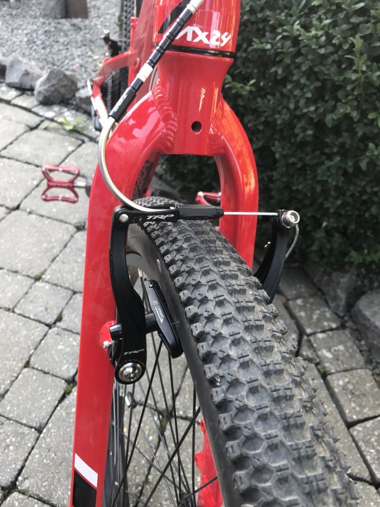

GUB Alupedale, Carbonsattel und vernünftige TRP Titanium V brakes.

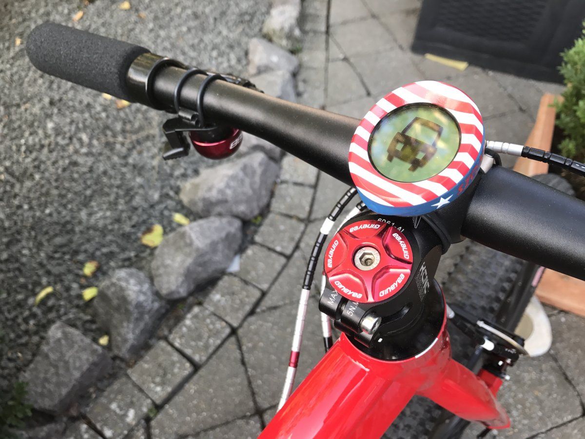

So. Wir haben jetzt auch eins. Habe es gepimpt mit Avid Single Digit Bremse, einem Alukettenblatt und einer XT- Schaltung, die ich noch hier hatte. KCNC Lenker und Vorbau gab es auch noch. Steht einwandfrei da. Vor allem die Bremse sind deutlich besser als die original verbauten.

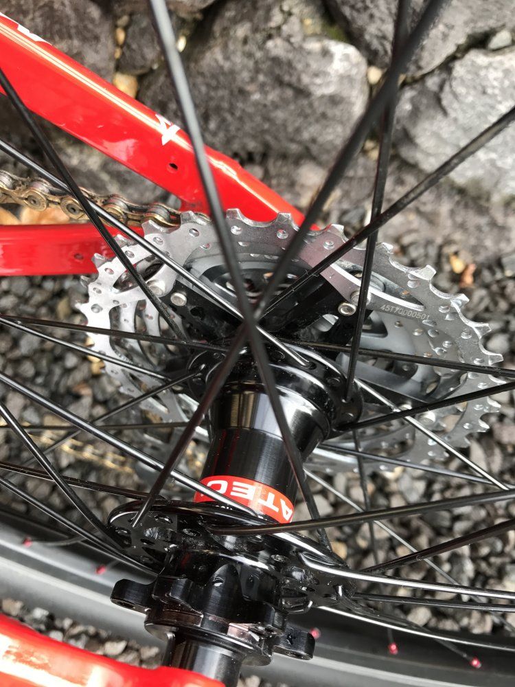

Durch Zufall bin ich auf einen gebrauchten leichten LRS mit Novatec Naben, schürmann Felgen und Sapiem Speichen samt roten Nippeln gestoßen.
Roro's waren auch noch montiert, da konnte ich nicht widerstehen
Auf der Kurbel sitzt jetzt ein 30 er BOR Kettenblatt ( vom
Patenonkel ) mit polierten Aluschrauben.
morgen bekomme ich noch eine so gut wie neue PG980 kassette(34) und eine KMC SL Kette.
Mit dem Kassetten/Kettenblatttausch hat sie wieder die annähernd gleiche Übersetzung, bei wesentlich geringeren Gewicht.

Können die V brakes nicht noch was enger zusammen?
Die stehen ziemlich weit nach aussen.
Meine Tochter kam da hinten sogar hin und wieder mit dem Fuß dran.

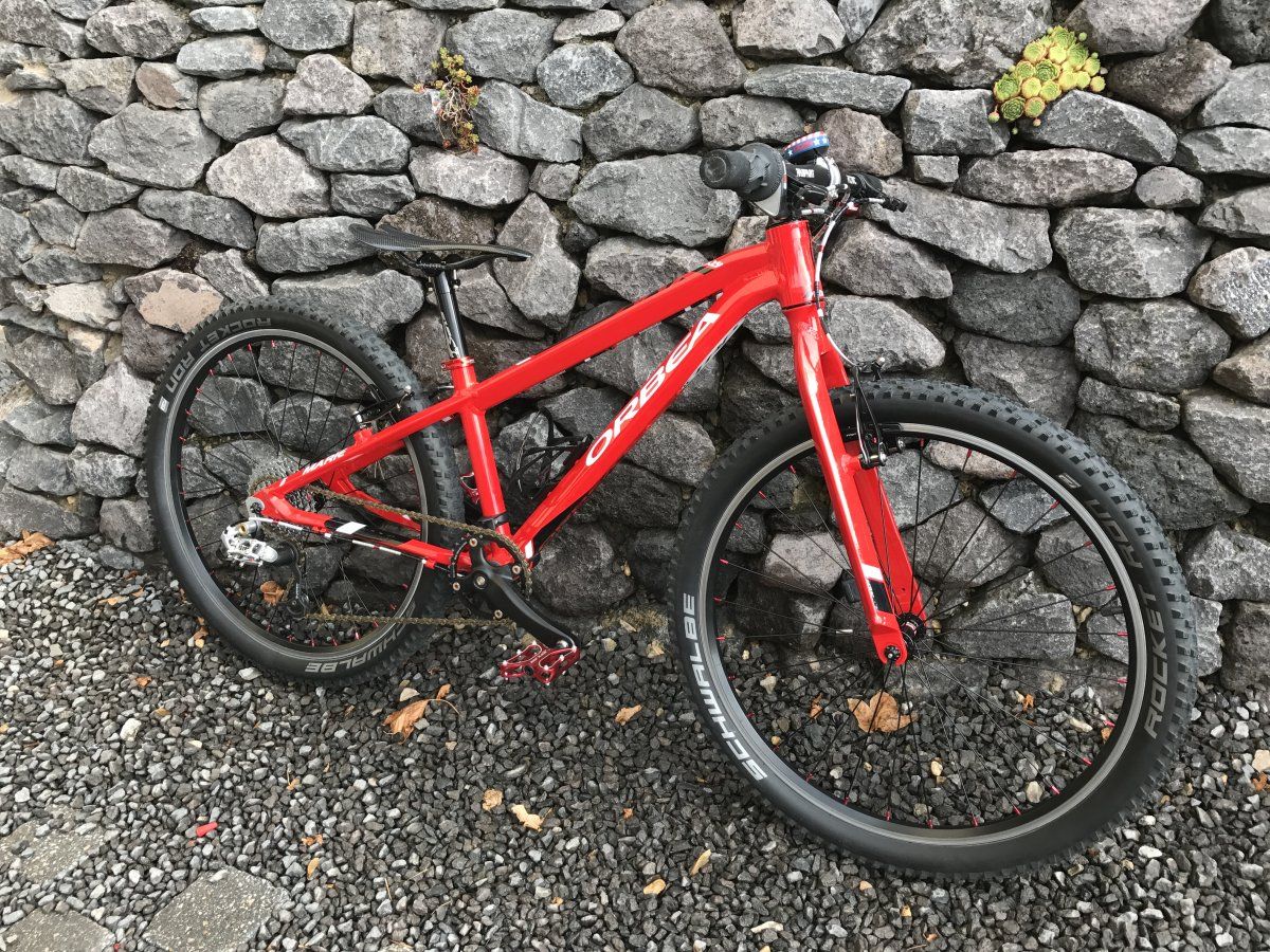

Die Sram PG 980 und die SL vom KMC sind verbaut.
Das Gesamtgewicht beträgt mit Tacho, Flaschenhalter und Pedalen 8,41kg.
Gestern sind wir, allerdings noch mit dem alten Kassetten/Kettenkit 25km und 300hm gefahren.
Ging besser als gedacht, ich war begeistert.
