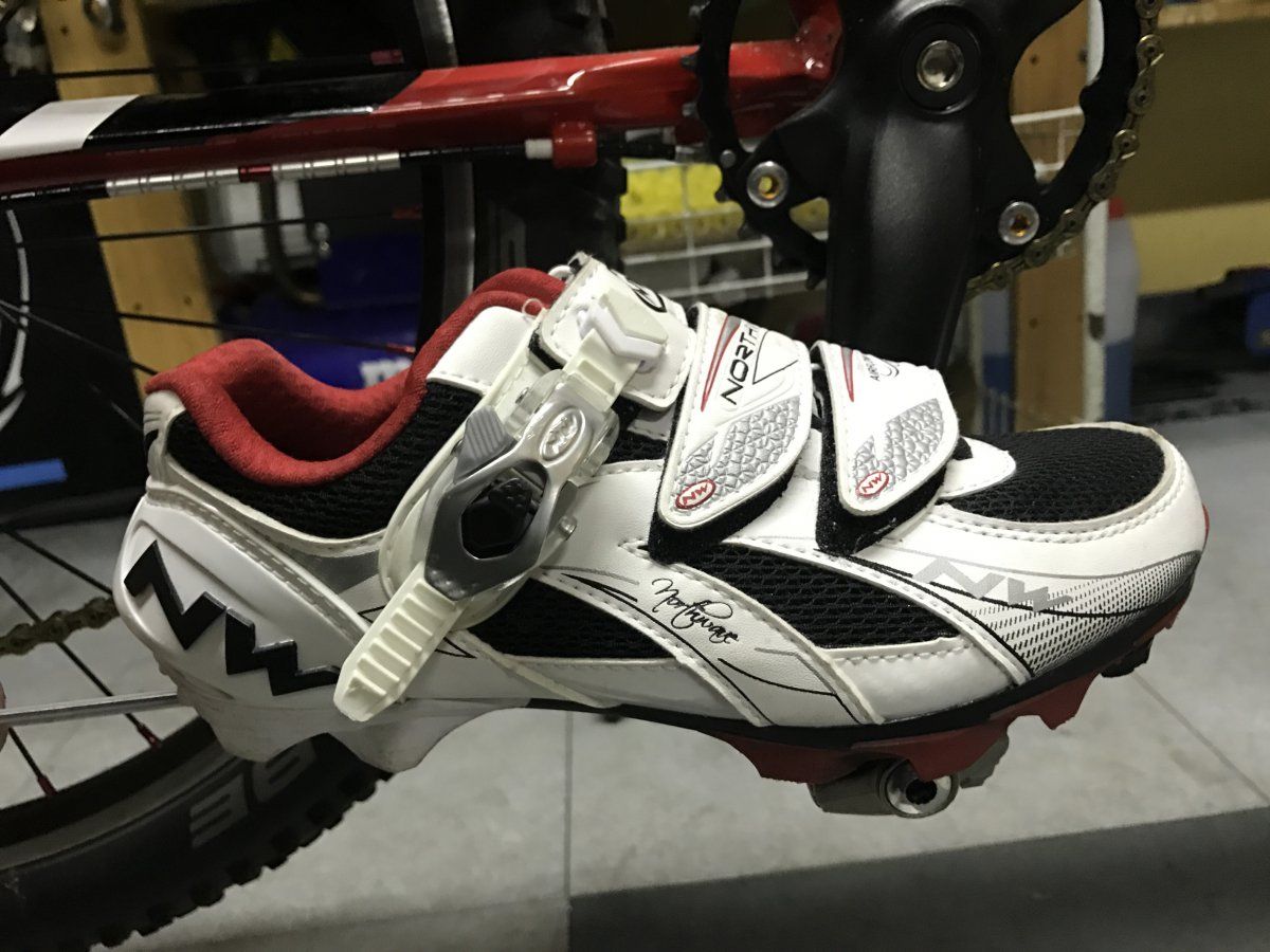

Und eben habe ich einen Satz XTR Pedale und Northwaveschuhe bestellt....
Wir werden dann beim testen mal eine weiche Wiese aufsuchen.
Ausschlaggebend war, dass sie seit sie drei ist, Fahrrad fährt und sicher unterwegs ist. Und ob sie mit 7 Jahren an der Ampel umkippt oder mit 12...jetzt hat sie nicht so weit bis unten.
Rad ist für den Allgäubikeurlaub fertig.
Just in Time.
Die Schuhe passen, Cleats eingestellt, Exustar epm 215 (vom Freund geschenkt bekommen) montiert.
Neue Packung Fett, Schraubkappen poliert, laufen wie neu!
Die XTR Pedale gehen erstmal in die Restekiste
Dann kam der große Moment.
Probefahrt auf der Srrasse, allerdings hat sie immer erst angehalten wenn sie bei mir war, sicher ist sicher.
Ein und auslicken geht ganz gut, hab die Pedale auf minimaler Federspannung stehen, trotzdem bekommt sie den Schuh auch ruckartig nicht nach oben raus.
Morgen gehts auf einer Wiese weiter testen, und dann ab in den Urlaub.
Rad ist durch die Pedale leider 38g schwerer geworden.
Irgendwas ist ja immer...
