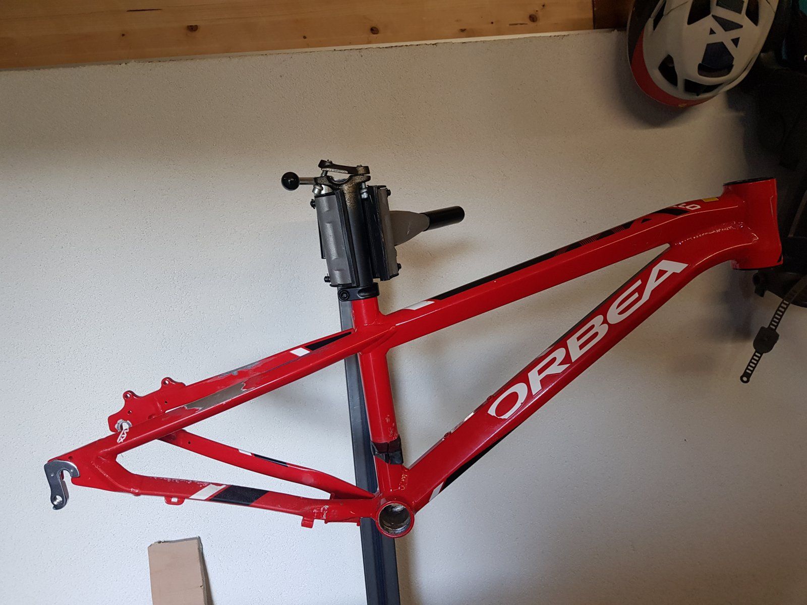

Los gehts mit dem Rahmen:
Als Set gekauft für 47,50 inklusive Versand.
Originalgabel für 25,- verkauft, macht 22,50 für den Rahmen.
Der wiegt jetzt ca. 1.6Kg, gewogen mit Cantisockeln, die ich vor Kurzem mal grob amputiert habe.
Aussparungen an Steuerrohr und Tretlagergehäuse sind der Plan, der Ständerträger soll auch weg, bzw. mindestens halbiert werden - werde höchstwahrscheinlich alles per Hand machen müssen

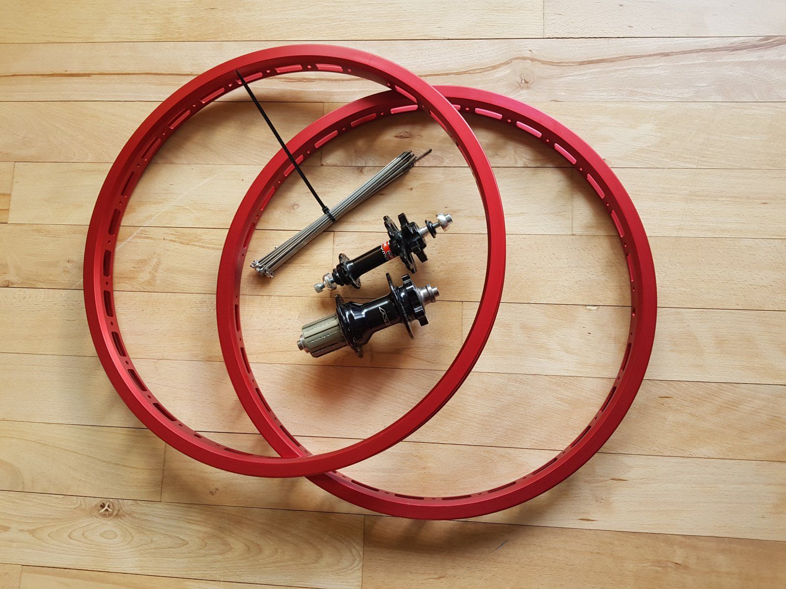

Zwei Felgen bei Trial-Markt im Angebot ergattert, für 56,30 mit Versand.
-Lochzahl: 28
-Breite: 30mm
-Gewicht: 345,5g

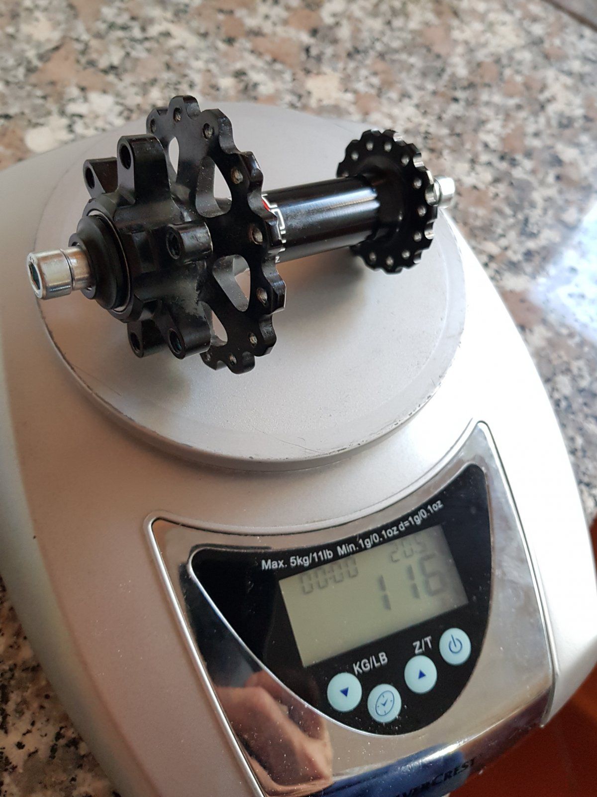

Monty Pro Race Vorderradnabe ausm Trial-Sport.
Kleinanzeigen 25,80 Euro
116g ohne Abschlussscheiben, die sind auf dem Foto nicht dabei.
Hinterradnabe Atac by Sunringle
Hatte ich noch rumliegen, musste aber Achsadapter kaufen, da die Nabe mit 12mm Steckachse kam.
Hab für 4 Adapter 25,- bezahlt, gabs im Set, also 12,50 für zwei.
320g

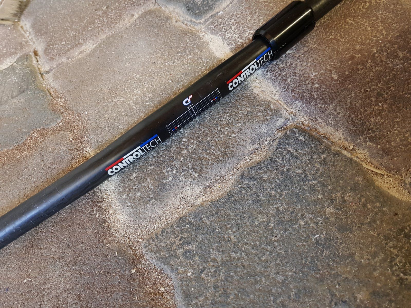

Lenker
Carbon? Controltech
25.4/31.8
Kleinanzeigen 28.05 Euro
128g

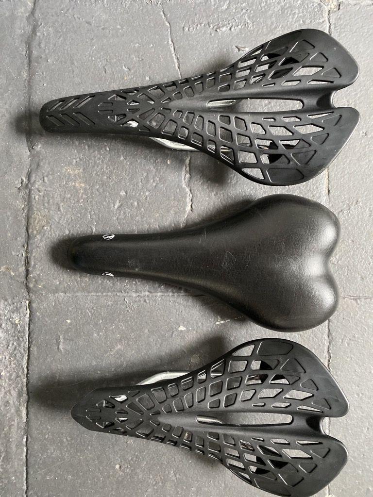

Sattel ... Spider .. via AliExpress?
Original .. oder gekürzt ...
In der Mitte der von Kania 26“
Sind die bequem?
Aliexpress - kein Bock auf Chinakram, bzw. muss ich da nicht auch noch was bestellen, reicht ja, wenns alle anderen machen.
Gibt/ gab es dort auch mal mit Titangestell. Die Sattelschale flext ordentlich.

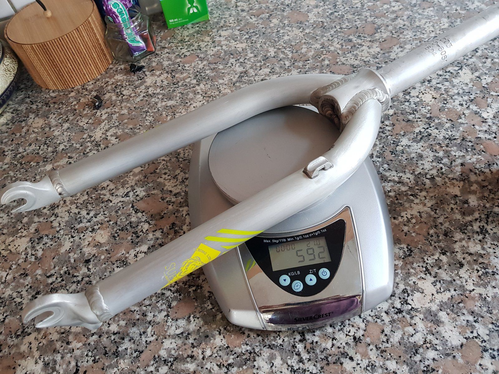

Soo, das nächste Teil ist da.
Hier im Forum gekauft, also nicht aus China bestellt;)
Vollkommen ausreichend.
Supurb Alu-Gabel
~592g
So, endlich mal Zeit gehabt, mir Speichen kürzen zu lassen.
Bald werd ich die Dinger mal einspeichen.
Gestern mal kurz etwas Zeit gehabt.
580g bis jetzt, 7 Speichen müssen kürzer, ich hatte ja gesagt, dass es hier etwas dilettantisch zugeht!
Downside - die Typen beim Fahrradladen haben mir 1 Euro pro Speiche berechnet, beim letzten Mal warens 48 Cent.
Somit komme ich auf 21,- nur für Speichen vorn! 🤣🤣🤣
Mit der etwas eigenwilligen Speichung ist man natürlich limitiert, was das Zentrieren angeht, hat aber eigentlich doch ganz gut geklappt.
