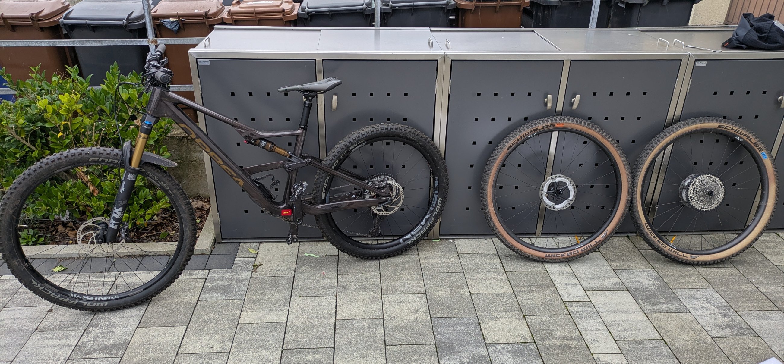

Hat eigentlich jemand das Occam LT mal als Mullet umgebaut und kann Erfahrungen dazu posten?
Das LT nicht, aber ich stecke Regelmäßig einen Mullet Laufradsatz aufs SL. Da hab ich einfach was dickes Stabiles drauf, wenn es ins gröbere Gelände geht. Das macht es hinten rum ein bisschen agiler und 2-3cm mehr Luft am Hintern wenn's richtig Steil wird. Ich mache allerdings keine Geometrie-basierte Wissenschaft draus. Ich Stecke einfach einen Laufrad-Satz mit anderen Eigenschaften drauf und es funktioniert für mich 😅
Top danke. Ich würde mir gerne zum Testen nur ein zusätzliches 27,5" Hinterrad für den Bikepark anschaffen. Kannst Du mir da was empfehlen?
Ich hab mir eins von Andi von Radsport-Technik Müller in Alzenau bauen lassen. Hab ihm gesagt was ich damit vor habe und er hat mir was empfohlen 😉👍 bis jetzt macht es unauffällig was es soll 👌Hab ein 35er Newmen-Felge inkl. Newmen Nabe.
https://radsporttechnik-mueller.de/
Sollte mal ne Felge zu Bruch gehen, ist es halt einfacher beim Laufrad-Bauer eine neue Einspeichen zu lassen, wenn er das Rad auch aufgebaut hat. Bei fertigen System Laufrädern die es günstig Online gibt, machen das die Fachleute nicht so gerne.
