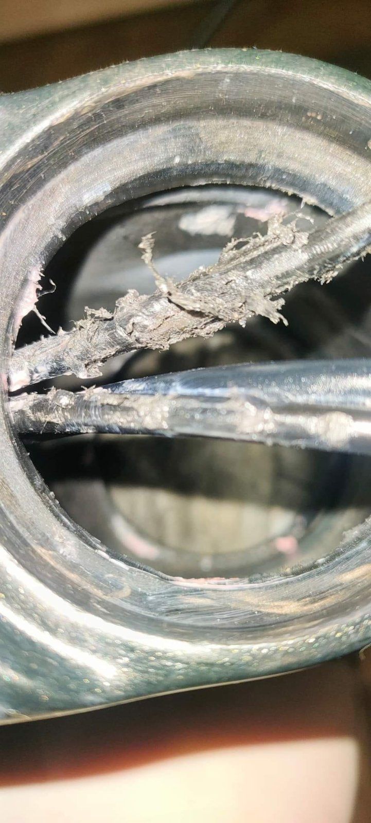

Hallo zusammen,
habe im letzten Jahr ein Oiz 2023 M30 erworben. Leider musste ich jetzt feststellen, dass die Aussenhüllen der diversen Züge die ja bei dem Modell in den Steuersatz führen Risse bilden. Auf Facebook habe ich Bilder gesehen die echt schlimm aussehen und hoffe, dass es bei meinem Bike nicht soweit kommt.
Ist das richtig, dass Orbea bereits reagiert hat und eine andere Führung für die Züge verbaut? Wie schaut es aus mit einem Austausch der Führung bei bereits ausgelieferten Bikes? Bei dem Bild handelt es sich um ein Oiz mit 500 km Laufleistung. Ist jetzt aber nicht meins.

Wurde so im anderen Orbea Oiz Unterforum kommuniziert.
Ich bin tatsächlich seit 2009 hier im Forum als stiller Mitleser unterwegs. Nun habe ich aber das erste Mal auch scheinbar eine echte "neue Info". Der Orbea Support hat mir super schnell geantwortet. Das Problem ist bekannt und das entsprechende Bauteil wurde angepasst. Alle Orbea Händler wurden informiert und tauschen des Stück bei der Wartung gegen das neue aus. Mir wird dieses nun zugeschickt. Auf dem Bild sehen die Kanten deutlich abgerundeter gegenüber der alten Variante aus.
Jetzt muss ich mich wohl den Aus- und wieder Einbau machen. Es sieht echt chaotisch aus aber wird man ja schon irgendwie hinbekommen. Habt ihr noch weitere gute Tipps dazu?

Was wird alles von Orbea getauscht? Mein Sohn hat ein 23-er OIZ und habe letzte Woche erstmal versucht provisorisch die Kanten zu glätten. Hätte nicht gedacht das nach 500km die Züge schon so angegriffen sind.

Bei meinem Rad war alles in Ordnung. Nach ca. 500 km vom gleichen Problem betroffen.

Wenn ich das richtig verstehe, habt ihr alle das Problem, dass die Züge bei eurem Oiz durch den Vorbau Risse bekommen?
Nicht durch den Vorbau selbst, sondern durch das dauerhafte Reiben an einer scharfen Kante an einem Kunststoffteil am Steuersatz.
