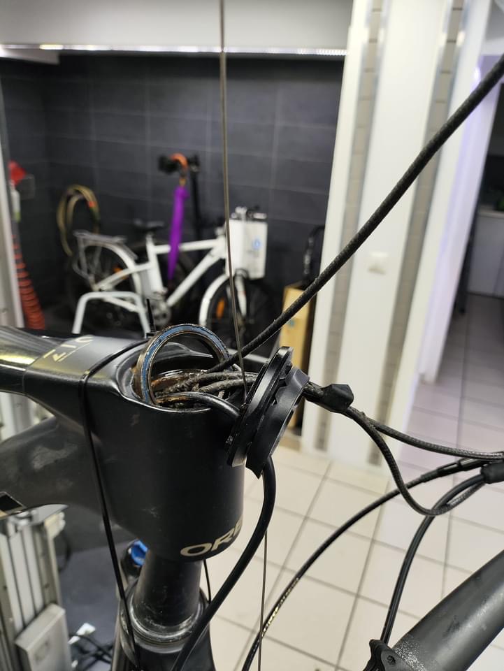

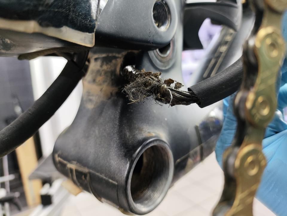

Uff, das sieht wirklich schlimm aus.
Ich habe mir die Teile auch auf eigene Kosten besorgt. Habe mit dem Service auf der Homepage geschrieben und denen die Probleme Zughülle und gebrochene Dämpferschraube geschildert.
Antwort ich soll mich an einen Händler wenden. Hab das Bike auch online erworben und mit Orbea Händlern ist es bei mir in der Gegend schwierig. Komisch finde ich nur, dass sowohl die Zughüllenführung und die Dämpferschrauben geändert würden. Daher unterstelle ich Orbea mal, dass die Probleme bekannt sind. Mein Bike ist bei Orbea registriert und bekannt. Warum gibt es keine Service Aktion und warum reagiert bei Orbea keiner? Haben alle gutes Geld für die Bikes bezahlt. Mensch hätte ich mich doch besser für das Spezi Epic entschieden.

Hab mal ein paar Bilder von Facebook geteilt. Kann da nur noch mit dem Kopf schütteln, Reaktion von Orbea war bei mir nicht sonderlich hilfreich. Wahrscheinlich muss es erst zu einem schlimmen Unfall kommen bis eine großflächige Rückrufaktion kommt.
Oha, das sieht echt übel aus.
Eine Reaktion von Orbea wäre wirklich wünschenswert. Eigentlich unfassbar, dass es hierzu noch immer keine offizielle Kommunikation gibt und auch der Support nur lapidar an den Händler verweist. @Orbea, das bekommen andere Hersteller sehr viel besser hin.
