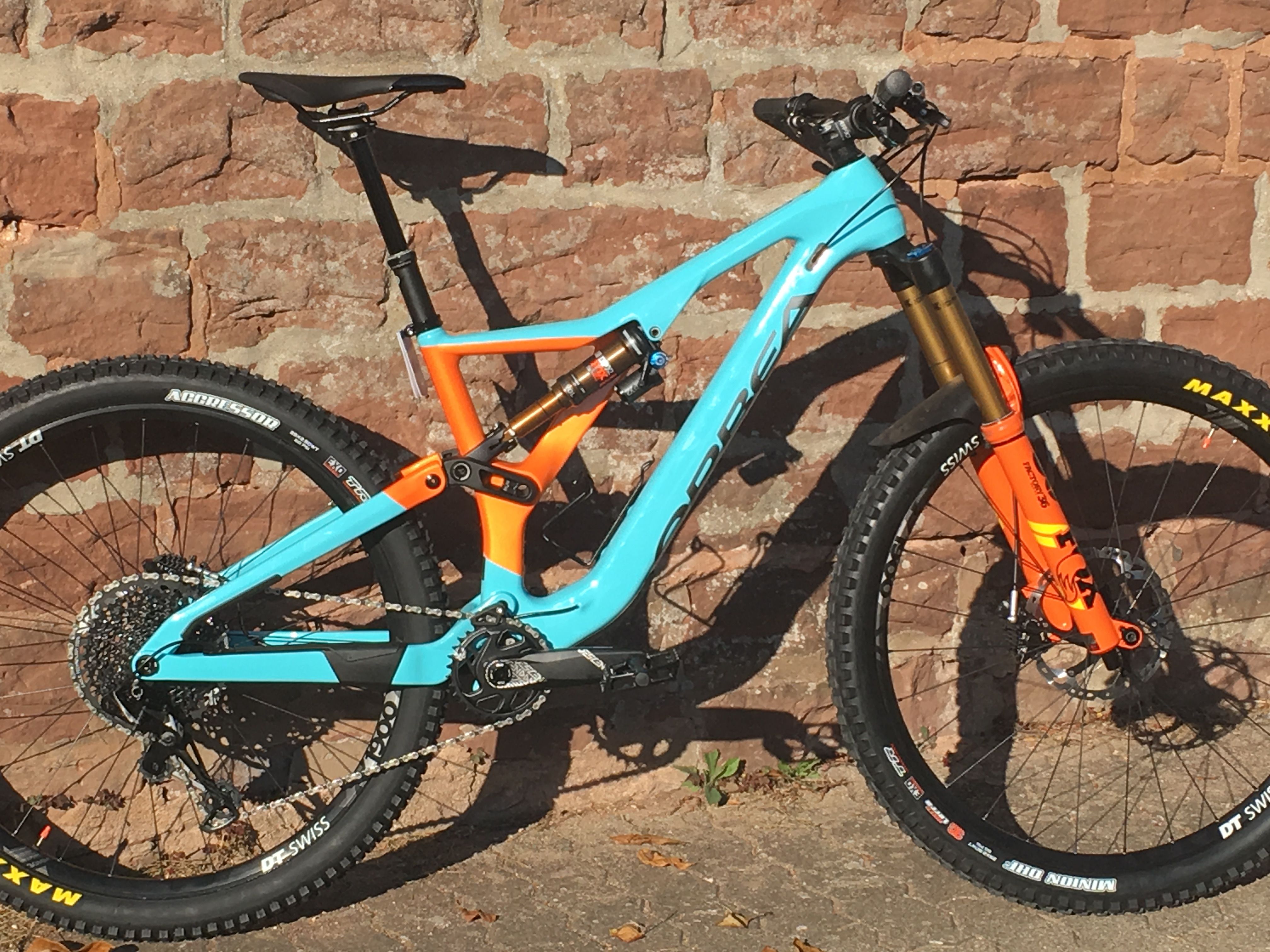

So Entscheidung is gefallen und am Freitag wird's bestellt, M-Team 2019 in L und in Mausgrau/Reinrot Matt

So so. So viel zu der Aussage meines Händlers, dass das Rallon immer mir schwarzen Griffen ausgeliefert wird.
Also, wer die lilanen Griffe „ausgemustert“ hat; her damit :D
