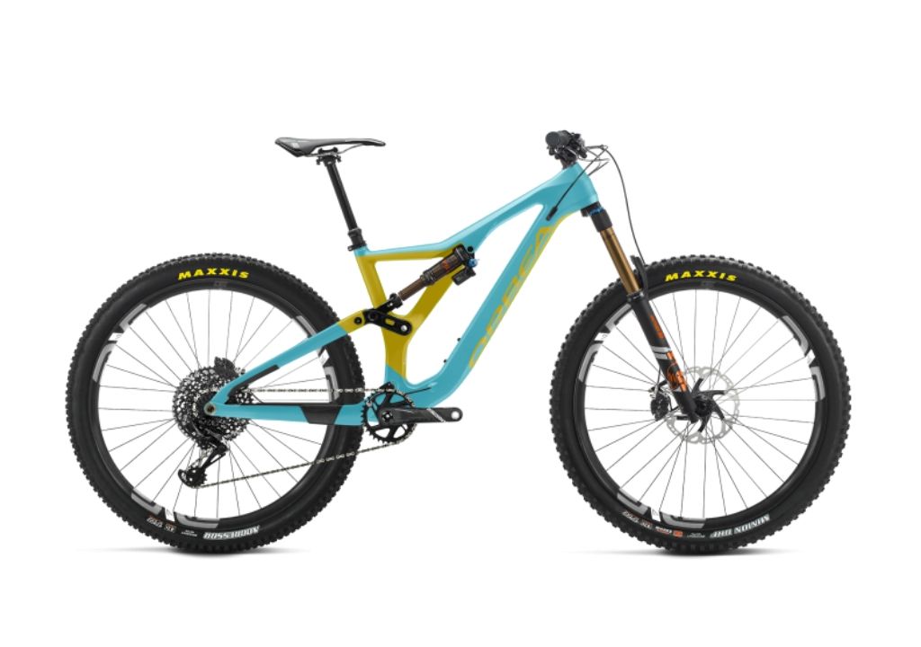

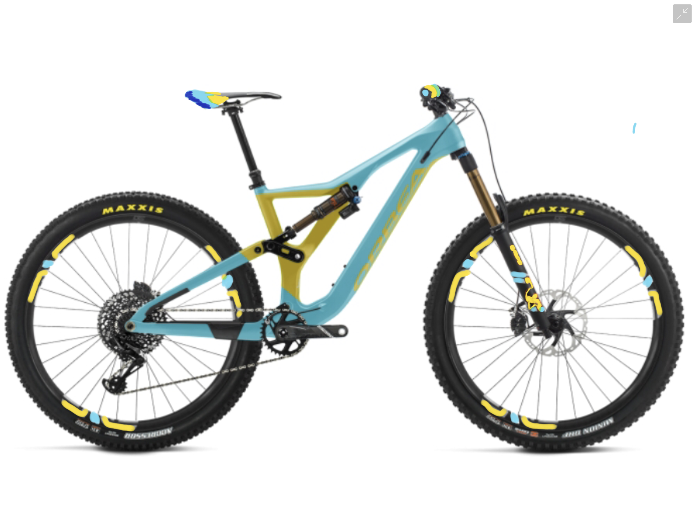

Rallon M10 Myo bestellt. Gabel Factory, sonst Serie.
Werde dann gleich die Sattelstütze tauschen ( oneup oder Yoke) und irgendwann die Laufräder ändern (Lightbicyles oder BTLOS) dann soll es so aussehen wie unten.
Kann mir jemand sagen ob die Kurbel eine Boost oder normale ist und ob das Kettenblatt Offset hat oder nicht?
Danke und die Vorfreude aufs neue Jahr steigt

Genau. Auch, wenn alle sich wieder drüber aufgeregt haben, dass Sram mit DUB einen neuen Standard geschaffen hat, ist es doch eigentlich das Gegenteil und viel simpler.
Sram hat eine Kurbel konstruiert, aber „unterschiedliche“ Lager. Nämlich für sämtliche Breiten und Typen (83, 75, 68, PF, BSA etc.).
Allerdings, und das weiß ich auch nicht, weil ich mich nicht mit beschäftigt habe; was für ein KB brauche ich, wenn ich ein 30er oval fahren möchte?
Sascha
Wenn ihr das KB tauschen wollt braucht ihr ein Boost Kettenblatt mit 3mm Offset. Ich habe bei mir auf ein 32er oval umgebaut von absolute black. Funktioniert super
Das war allerdings auch vor DUB schon so, dass es keine Boost-Kurbeln oder Innenlager gab ;-)
Ich fahre das ovale 32er von SRAM, ist auch top.
Boost ist 3mm Offset statt 6.
Weiß wer, was für ein Innenlager Orbea beim neuen Rallon verwendet? BSA 73, stimmt das? Haben die eine Kurbellänge für alle Größen? 170mm?
Hintergrund: ich überlege, das M10 zu bestellen und irgendwo ein Paar Next Kurbeln zu schießen, aber ich steige bei den verschiedenen Ausführungen nicht mehr durch und finde auch keine Info bei Orbea. :confused:
