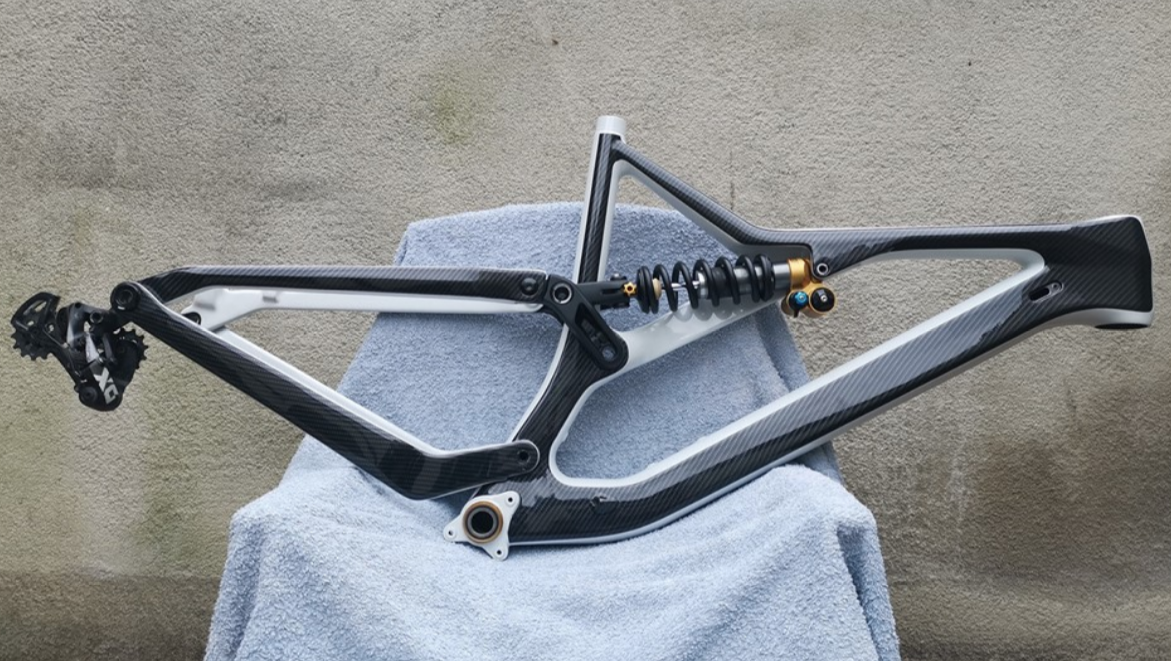

aus FB. Carbonfolie.

raw carbon optik hätte ich auch genommen
+1
Raw Carbon und ReinRot .... da hätt ich nicht 2x Überlegen müssen! :D
Aber kein so auffällig gelgtes Carbon wie die Folie bitte ... sondern eher so dezent wie es Propain an dem Tyee CF’s macht
Ansonsten find ich des Design im bild von der Farbverteilung her ziemlich schick

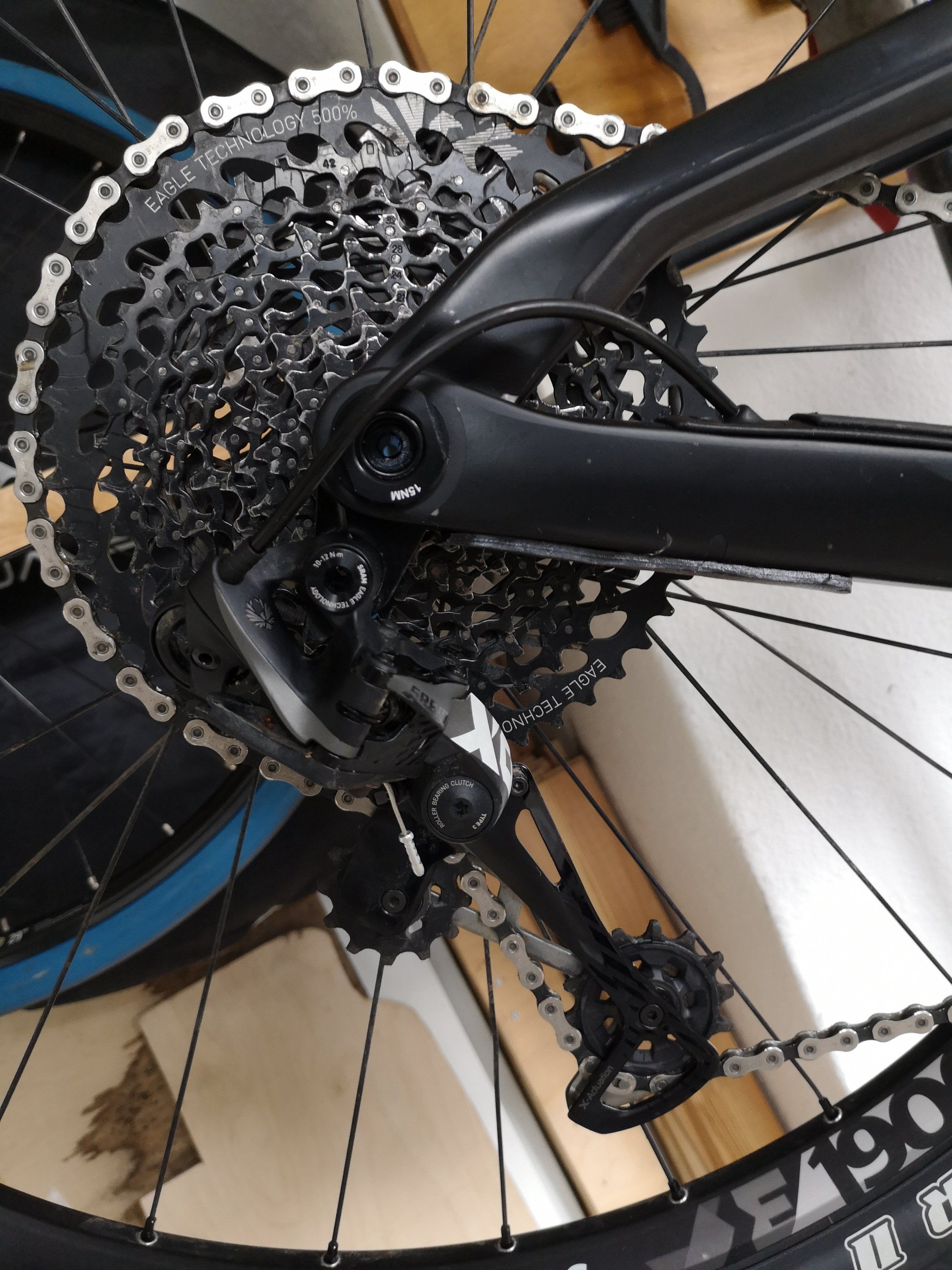

Irgendwas kracht bei mir Recht laut wenn es etwas grober wird. Ich hab die Kette im Verdacht. Ich denke die könntet ein Glied kurzer sein. Wie sieht das bei euch aus?

Schalte mal aufs größte Ritzel und lass die Luft aus dem Dämpfer, dann setz dich aufs Rad, fotografiere die Stellung des Schaltwerks und frage noch einmal. ;)

Die Kette liegt doch gar nicht sauber auf dem großen Ritzel. Länge passt, vielleicht ein Glied zu lang, wird aber nicht die Ursache für dein "Krachen" sein.
So jerzt noch mal sauber. Kette ruchtri drauf und eingefedert. Ein Glied weniger würde schon gehen.
