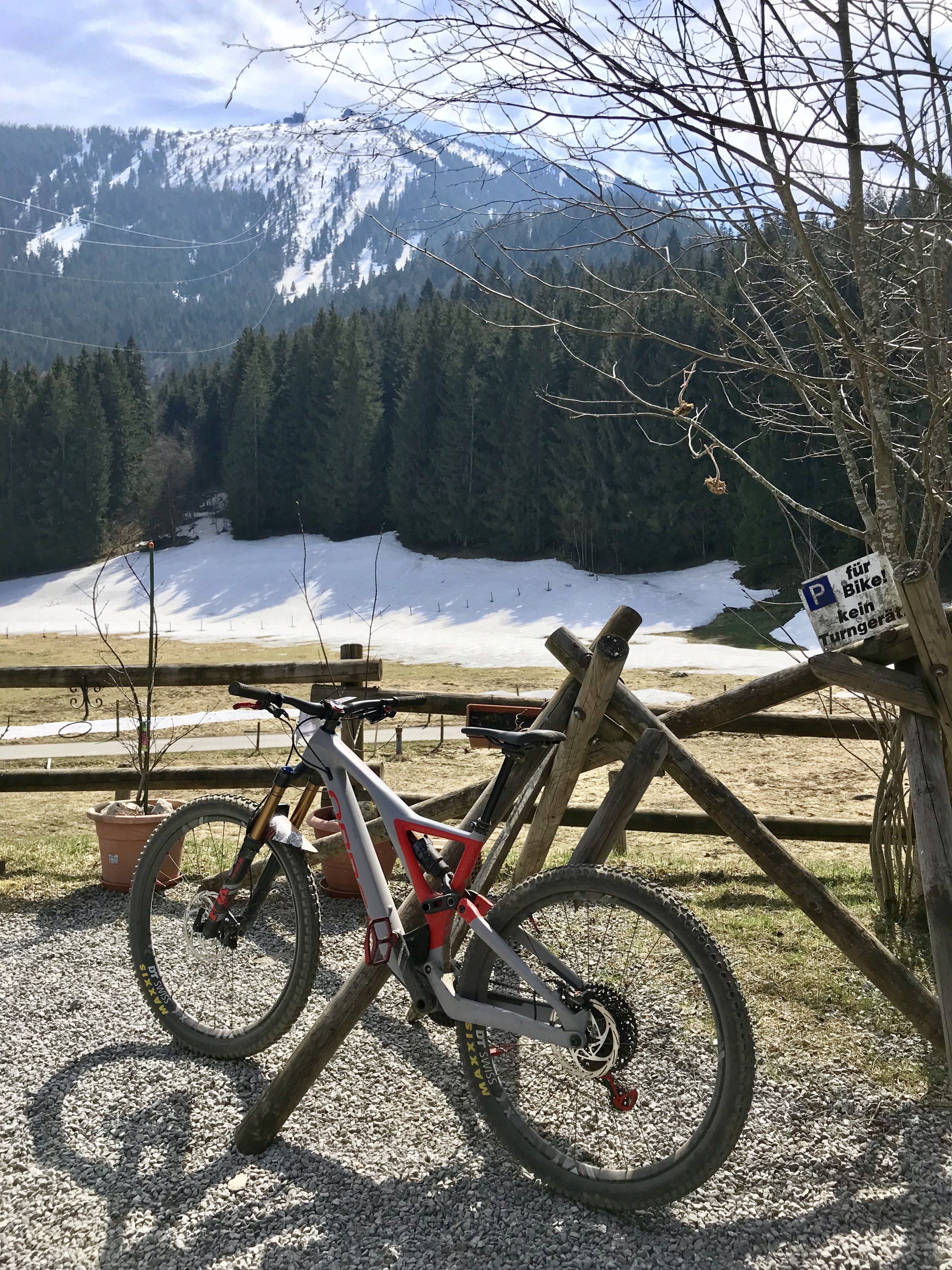

So endlich hat das Baby auch mal die Berge gesehen und durfte sich mal austoben ... was soll ich sagen: drauf setzen, wohlfühlen und Spaß haben :D

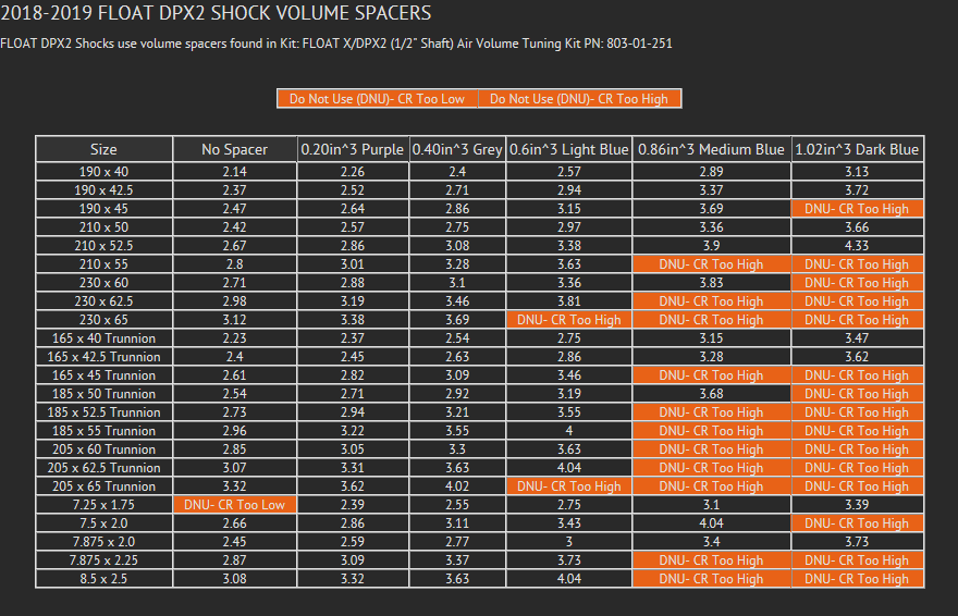

Vlt wurde es auch schon geschrieben, dann halt doppelt. Jedenfalls hab ich irgendwo in diesem Thread gelesen, daß Leute den Travel Spacer aus dem DPX2 rausmachen. Also "longshocking" von 230x60 auf 230x65. Hab mich auch dafür interessiert und es klingt ja auch verlockend.
Es gibt aber einen Haken bei der Sache (siehe Fox Grafik im Anhang). Wenn man die Grafik in Worten ausdrückt bedeutet es, daß schon der im Rallon ab Werk verbaute Vol Spacer (0,6in³) nach dem Umbau auf 65mm stroke einen zu hohen Druck im Dämpfer erzeugt und nicht für die Verwendung zugelassen ist. Mit 60mm stroke ist max der 0,86in³ Vol Spacer zulässig. Nur zur Info...

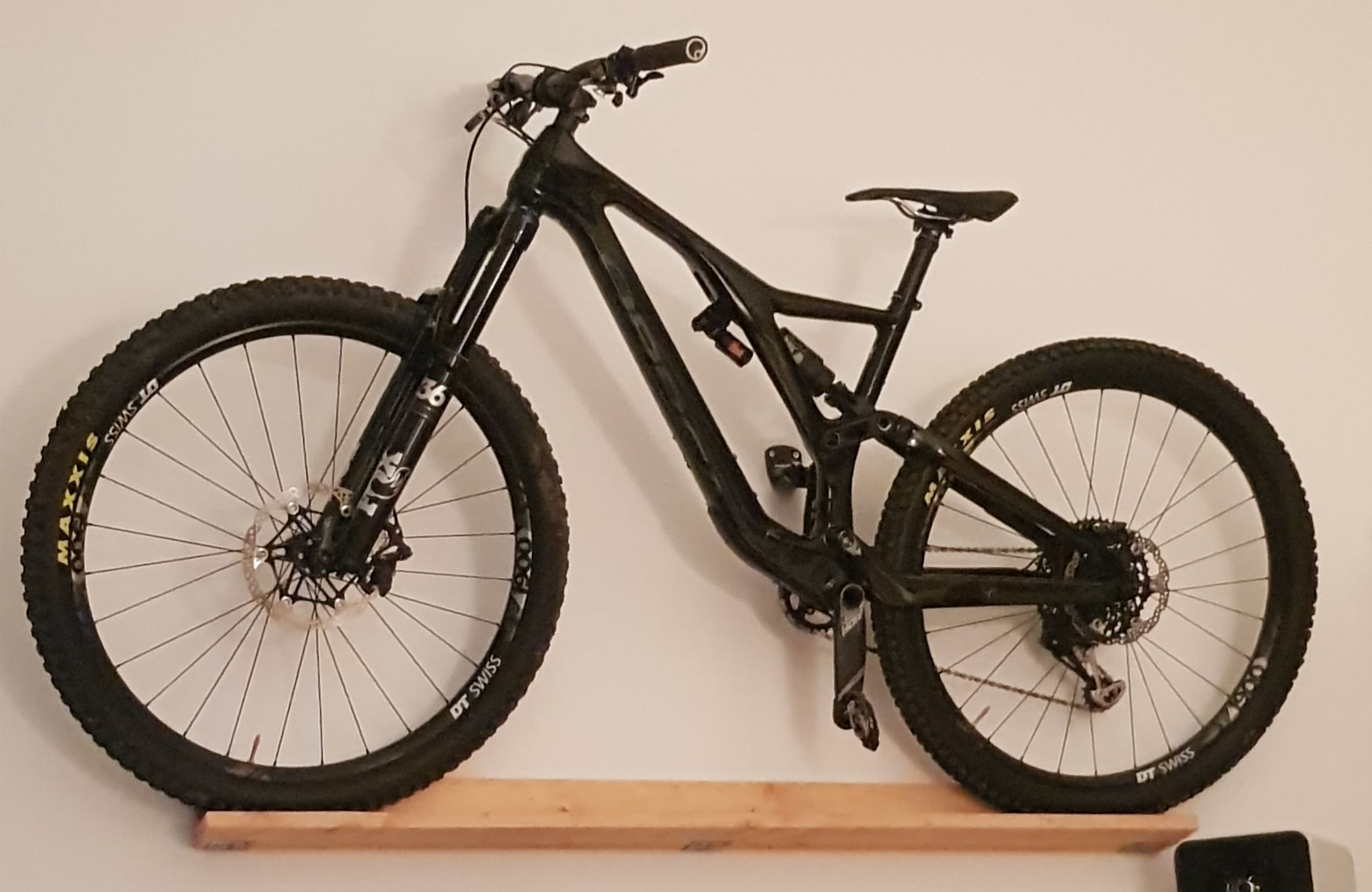

16,7 Millionen Farben zur Verfügung, und dann das? :p
Nein, passt schon, schaut trotzdem sehr geil aus. :D
Ja mein Händler war auch nicht so begeistert.
Aber ich liebe schwarz und es ist zeitlos. Mein erstes bike war grau schwarz nen trek remedy aus 2011. Find es immer noch schön aber ja ich geb euch recht ich habe so 5 bunte zur Auswahl gehabt. Aber es ist einfach meine Black pearl

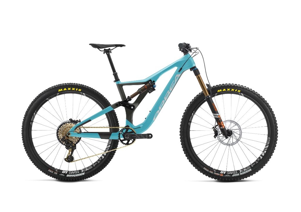

Die schier unendliche Farbauswahl hat definitiv das Potential einen in den Wahnsinn zu treiben :hüpf:, aber das solls nun werden: myO hellblau mit graphit metallic und weiß. Als Basis soll das M-Team dienen, allerdings mit der güldenen SRAM Eagle und außerdem NEWMEN Evolution SL A.30 Felgen und Magura MT Trail Carbon Bremse. Sollte also als vergleichweise leichter Aufbau zutage treten. Den DPX2 wähle ich, weil ich ihn aus meinem alten Rad kenne und begeistert bin, außerdem ist es für mich brauchbar das Teil quasi ganz sperren zu können.
Frage: Welche Vorbaulänge würdet ihr empfehlen, 50 mm? Rahmen bekommt Größe L bei 181 cm.
Schönes Bike. Goldene Komponenten sind Geschmacksache ;-) und bleiben bei Benutzung nicht golden (Kette und Kassette). Nimm den Vorbau in L, bin auch 1,81 und habe auch den L-Rahmen. Der tatsächliche Reach passt dann besser und Du hast etwas mehr Druck/Gripp auf dem Vorderrad was nie schadet.
