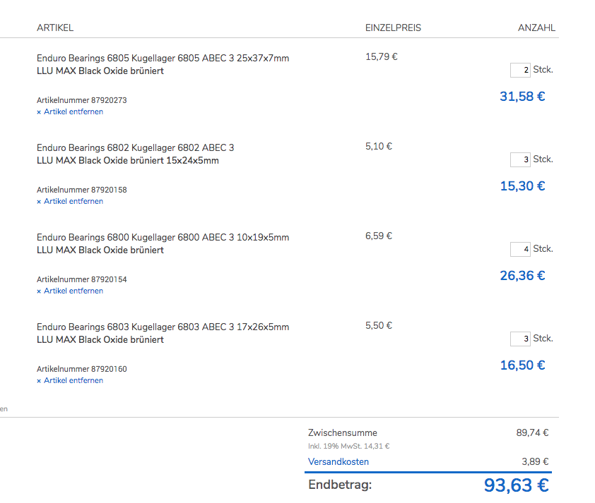

Daher auch die Frage von @phlek : bekommt man das ohne Spezialwerkzeug hin? Und reicht es aus, wennschon den Hinterbau auseinander baue und die Dichtlippen raus nehme und die Lager mit Fett fülle? Komme ich an alle Lager ran?
Der Hinterbau ist eigentlich innerhalb weniger Minuten auseinander gebaut und dann kommt man an alle Lager ran. Die Dichtlippen der Lager lassen sich mit einem Teppichmesser auch leicht rausnehmen. Als einziges spezielles braucht man Loctite 638.
Hab das alles gestern abend gemacht und ist wirklich kein Hexenwerk. Lager bzw. Hinterbau läuft jetzt wesentlich leichter. Für das anstehende Finale Wochenende wirds noch reichen und danach werd ich alle Lager wechseln, da einige doch schon sehr rau laufen....
@Pintie
Die großen Lager sind hier angeblich Lagerware:
https://all4bikes.be/shop/de/abec-1...bo-abec-1-25x37x7-6805llumaxbo-p-1603661.html

ich bekomm nur 6% DIMB...
habe da auch einen Satz bestellt. am 11.12.18... Im März war dann alles da - allerdings 2 falsche dabei (waren bei hibike intern falsch gelabelt worden). Warte immer noch auf die zwei richtigen.
Das Problem ist der Endurobearings vertrieb. Wer auch immer das macht.
denen ihr Lagerbestand stimmt nicht. und bekommen vor allem die schwarzen immer nur Tröpfchenweise ausgeliefert. und man wird von Woche zu Woche vertröstet

6% stimmt ....10% war Bruegelmann!!
Dann sollten wir mal gemeinsam einen Shop / Händler finden, der alles hat und zudem noch günstig ist!

Ich hab mir vor kurzem alle Lager bei Bike24 bestellt, aber die “Normalen“ nicht die Black Oxide.
Da waren alle Lager prompt verfügbar.
