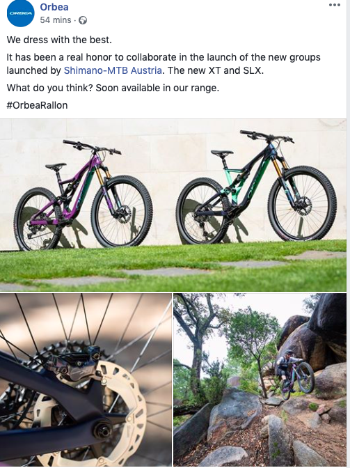

Sehen wir die 2020er Modelle mit Shimano?!

Wenn ich die gewichte sehe wird das einige nicht freuen.
die XT ist schwerer als eine gx....
Grundlegend ist das bestimmt eine zuverlässige gute Schaltung, stand heute finde ich eine Eagle einfach besser.
Da muss Shimano mehr als nur aufholen damit die mal wieder vorne sind.

Die Stufung der Kassette hat aber Shimano schon sehr gut geschafft, zumindest am Papier gefällt mir das besser als bei der Eagle.
