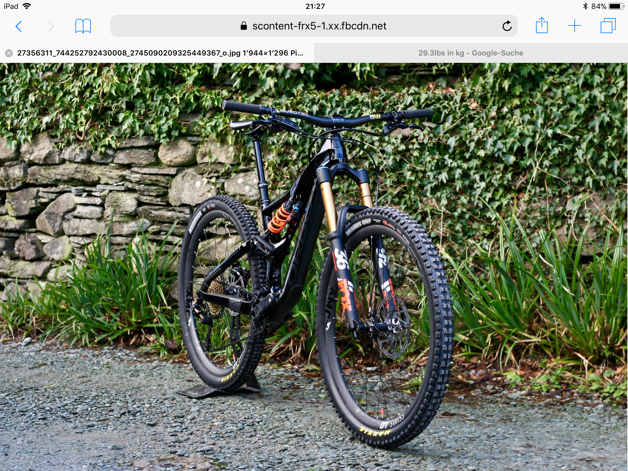

Habe mein Patrol gestern endlich fertig bekommen, nach kleinen Schwierigkeiten bei der Kurbel (wollte übergangsmäßig ein non-Boost Kettenblatt fahren, was umgekehrt geht, jedoch so rum, wie am Rallon, uncool ist. Da machen nämlich Kettenblatt und Kettenstrebe Bekanntschaft miteinander) ist es jetzt so gut wie fertig, fehlt nur noch die Schutzfolie. Wenn das Patrol dann verkauft ist folgen die nächsten Parts.
Beim Gewicht bin ich ehrlich gesagt etwas enttäuscht, mit dem Rahmengewicht aus dem Thread hier (ebenfalls in RH XL) komme ich mit Vyron rechnerisch auf 14,3 kg. Jetzt mit starrer Stütze schon 14,25 kg, mit Vyron sind das dann 14,6 kg. Mit Umstieg auf Coil will ich noch gar nicht das rechnen anfangen...
Wie auf dem Bild zu sehen sind da jetzt auch keine übermäßig schweren Parts dran - und alles was neu hin kommt ist kein Kompromiss für eine gute Preis/Leistung (siehe Kurbel).
Einzig beim LRS habe ich erstmal gestaunt, da könnte man ordentlich sparen, jedoch sollte der auch halten bei 115kg fahrfertig. Das ist auch der Punkt beim XMC1200, womit die Top-Modelle auf diese 13,X kg kommen, der ist angegeben mit 1547g, mein E1900 ist mit 25mm IW bei 1983g, also ist auszugehen, dass der OEM LRS mit 30mm IW auf knapp unter 2100g (!) kommt.
