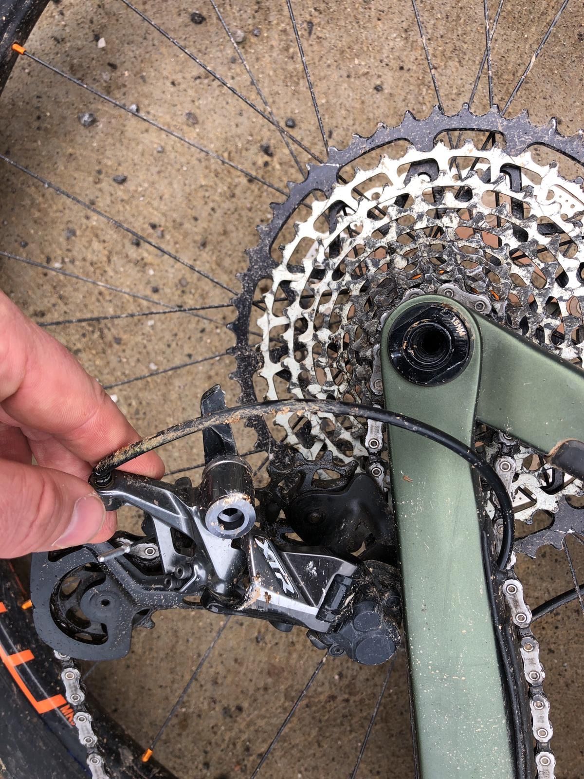

Da mir gestern im Bikepark das Schaltauge meines Rallon abgerissen ist, musste ich natürlich ein neues verbauen. Da ist mir aufgefallen, dass das Lager an der Strebe schon etwas rau läuft (und das nach ca. 5 Monaten 🤔).
Ich möchte nun alle Lager am Rahmen wechseln......
Habt ihr Erfahrungen mit bestimmten Lagerhersteller (Preis ist egal) ?

Hi, habe nun nach 2 1/2 Jahren erstmals die Lager am Rallon wechseln müssen. Die original 6800 RS der Sitzstreben liefen sehr rau, ebenso im Link die 6805, wobei diese schonmal getauscht wurden als ich den Link gewechselt habe.
Habe die zwei großen 6805 gegen neue SKF 61805 2RS1 getauscht und die übrigen gegen ZEN 61803 2RS, ZEN 61800 2RS-C3, ZEN 61802 2RS.
Habe alles über Ekugellager.de bestellt.

@Pintie hat sich hier vor einiger Zeit schon mal die Mühe gemacht und die benötigten Lager zusammengestellt:
Hinterachse
2x 17X26X5MM
über dem Tretlager
15X24X5 (rechts) und 17X26X5 (links)
Umlenkhebel
4x 10X19X5MM (Sitzstrebe - Rocker)
2x 15X24X5MM (Umlenkhebel - Yoke)
2x 25X37X7MM (Umlenkhebel - Hauptrahmen)
Ich weiß nicht welche Enduro bearings original verbaut sind. Würde mir aber die MAX Versionen kaufen.
Enduro Bearings 6800 LLU ABEC 3 MAX 10x19x5mm ; 4 x 4,69 €
Enduro Bearings 6802 LLU ABEC 3 MAX 15x24x5mm ; 3 x 5,66 €
Enduro Bearings 6803 LLU ABEC 3 MAX 17x26x5mm ; 3 x 6,49 €
Enduro Bearings 6805 LLU ABEC 3 MAX 25x37x7mm ; 2 x 11,27 €
