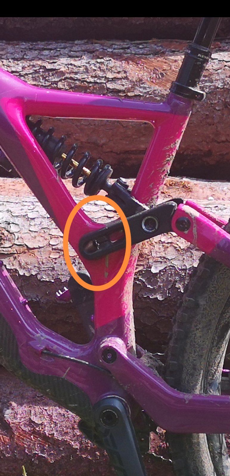

Leider hat die montierte Welle/der Umlenkhebel trotzdem Spiel.
Und eine Unterlegscheibe ist in den ewigen Jagdgründen der Werkstatt verloren gegangen. Die größere zur Montage der Dämpferverlängerung.
Ich nehme an ein entsprechendes Standardprodukt gibt es dazu nicht?

Puuh keine Ahnung, am besten fragst Du Deinen Orbea Händler oder Orbea direkt was des für ne Größe ist?!
Du hast die Welle am Link aber schon bei der Montage mit dem Hanger Tool vorgespannt?!
Danke! Tipp war gut und ging leicht.

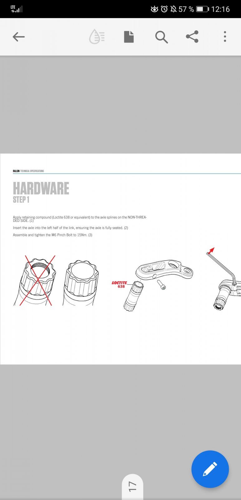

Meinst du die Welle im Bild? Hast du bei der Montage Loctite 638 (hochfest) draufgemacht, und wie schon geschrieben dann vorgespannt mit Hangertool?
Drehmoment M6 Schraube unten....
Was für Lager hast du genommen?

Genau die Welle.
Montiert nach Vorgaben.
Lager habe ich die enduro max genommen. Spiel ist auch nicht groß, aber ich mag sowas gar nicht.
Gut, dann morgen mal beim Händler anrufen.

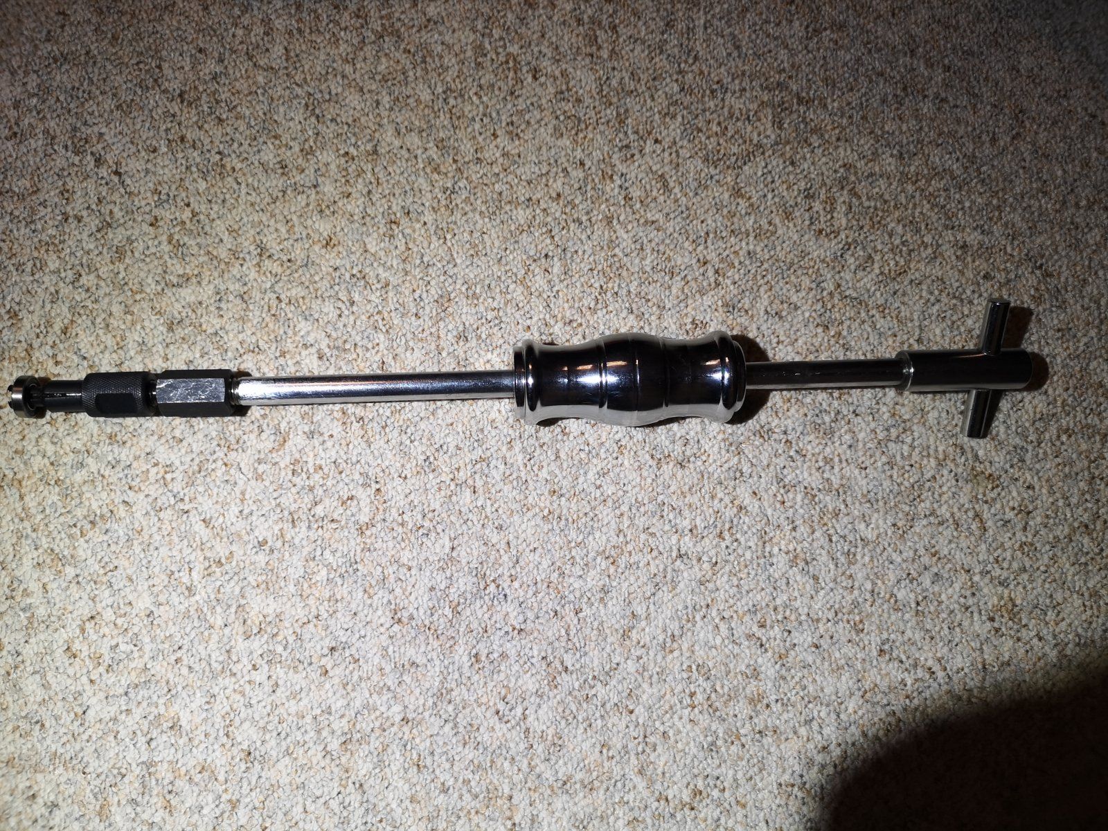

Ausklopfen ist auch echt "russisch". Das macht man so nicht, es sei denn, man ist im Gefecht ;).
Kauf dir lieber einen Satz Innenabzieher, den kaufst du nur 1x in deinem Leben, und kannst dann bei allen Bikes die noch kommen problemlos die Lager rausziehen, ohne den Lagersitz zu beschädigen.
Eventuell mal bei Ebay oder so schauen... ich habe für den Satz 38€ bezahlt.

Die Lager am Hinterbau und die an der Wippe kann man auch alle mit dem Einpresswerkzeug rausholen. Aber die Lager im Hauptrahmen lassen sich nur raushämmern oder mit einem steuersatzaustreibewerkzeug.
Dafür fehlt mir das verständnis wie das gehen soll?!
Kein Problem... 😉
Mit dem Innenabzieher ziehst du das Lager waagerecht aus seinem Sitz, ohne zu verkanten. Beim rausschlagen verkantet man ja zwangsläufig, was den Lagersitz beschädigen kann. Der wird dann größer, und die Lager halten dann nicht mehr gut, was zu Spiel führt, dass du dann auch nicht mehr wegbekommst.
Da ist dann ein neuer Rahmen fällig....
Den Innenabzieher stecktst du in das Lager, und drehst es fest (ist ein konischer Dorn in der Mitte, was das Teil spreizen lässt). An der Spitze ist das Teil etwas größer vom Durchmesser her, der dann das Lager festhält (am Innendurchmesser). Dann noch den Gleithammer draufschrauben und damit waagerecht nach hinten an den Anschlag schlagen.
