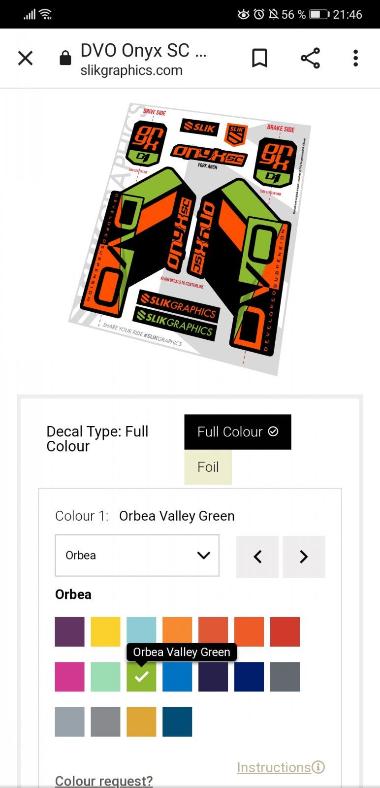

Nach dem mein Rallon nun ein Naben Upgrade bekommen hat, so wie ein komplettes DVO Fahrwerk muss sich optisch noch ein wenig was ändern.
Die Decals von Dämpfer und Gabel sollen runter und dafür farblich passende von Slikgraphics drauf.
Orange wird der Farbtone von Fox, allerdings das Grün ist noch etwas fraglich.
Auf dem Bild ist Army Camo 2 zusehen, kommt als einziges nah genug ran, aber man kann auch RAL und Pantone Farben anfragen, darum meine Frage, weiß jemand welches Grün es beim 2021 Modell war?
Hab nichts dazu gefunden, wird überall immer nur als Grün betitelt.

Schon mal auf "Edit Colours" gedrückt, und dann auf "Slick Standard Colours"?
Dort kannst du dann auch Orbea Farben auswählen (Valley Green).
Grüße Alex

Ja habe ich.
Das Valley Grün ist aber viel zu hell.
Das hier ist ja das grün vom 2021 Standard Modell.

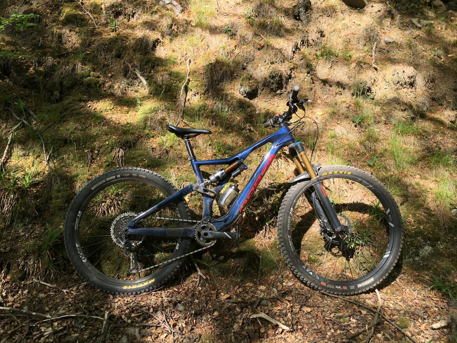

Guten Morgen Jungs, mal etwas off Topic, aber ihr seid bisher immer schnell und eine super Hilfe gewesen.
Hab mir auf Gran canaria ein Levo Turbo SL Comp Carbon geliehen und hab folgendes Problem:
Wenn ich vor einem Kick oder Sprung in die Federung „Pumpe” kommt ein ziemlich eindeutiges Schleifgeräusch von hinten, als Anfänger hätte ich gesagt es hört sich an als ob ich den Reifen durchdrücke bis er Kontakt mit der Felge hat. Ich habe jedoch mehr als ausreichend Luft drin. Ich hatte das noch nie mit meinem rallon. Ich kann mir nicht recht erklären was genau wo sonst schleifen soll beim pumpen
Ps: beim Aufkommen nach einem Sprung ist das nicht. Nur beim starken vorpumpen.
