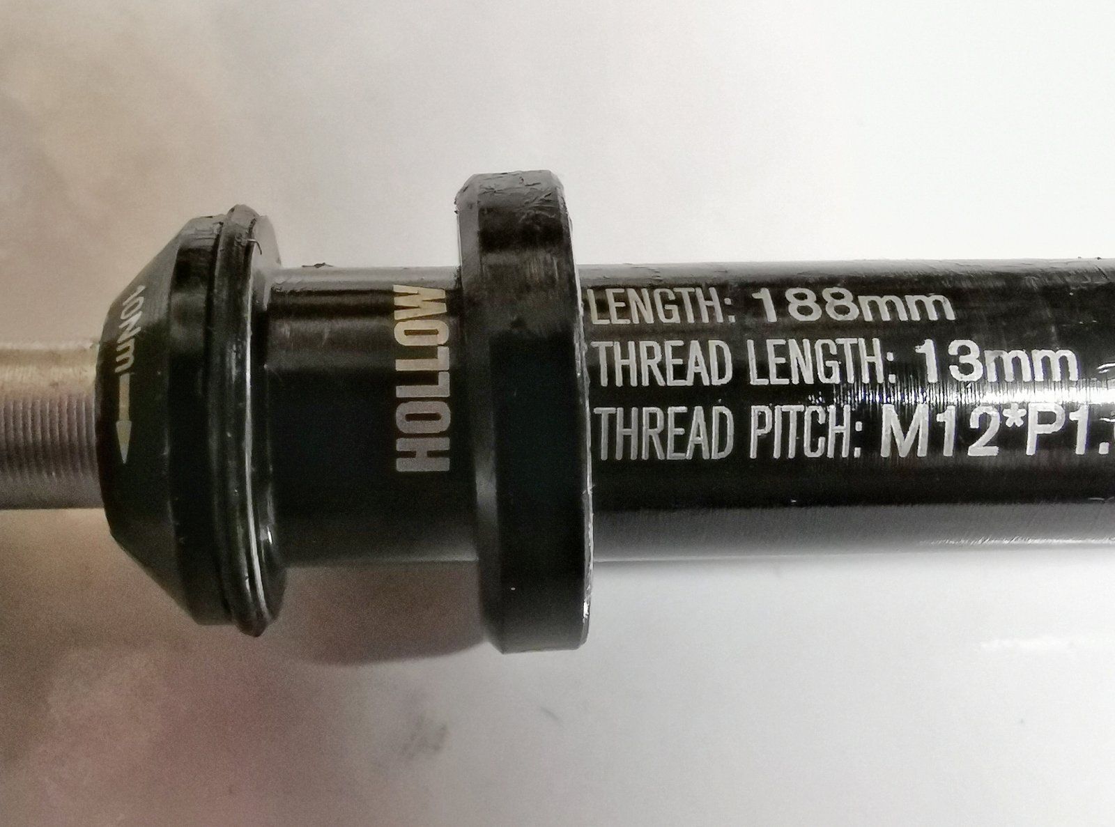

@ratte_1860 - Dankeschön!
Die Beilagscheibe kommt dann zwischen den Kopf und Dichtung, richtig?
Genau, das drücktst du zusammen - macht "klick".
Frage 2:
Das ist noch die alte, (20Nm) erste Generation. Das hat die aktuelle (10Nm) nicht mehr.
Grüße Alex

Hier nochmal wie die Teile zusammengehören. Scheibe über die Dichtung hochdrücken = "klick".

Sieht bei mir ähnlich und doch anders aus. Es fehlt wohl die Scheibe (Plastik?) zwischen Kopf und und dem dicken Metallring 🤔
Mehr gibt es da nicht dazwischen.
Scheibe - Plastik :confused:.
Im Bild #8726 sieht man die Gen. 1, auf deine Frage was der Axle Washer (Nummer 2) ist.
Hat nix mit unserer Steckachse zu tun....
Grüße Alex

Hier sieht es so aus als wäre da noch eine...hab mich wohl geirrt.
Hintergrund der ganzen Sache ist, dass die Achse letztens extrem fest war obwohl ich sie immer nur handwarm anziehe. Hat sich mit lautem Quietschen geöffnet. Sauberes Gewinde, und gefettetet ist such alles. Daher dachte ich vielleicht liegt es daran das ich die Achse falsch zusammengebaut habe...was wohl nicht der Fall ist.

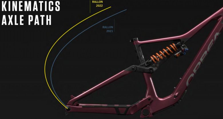

Versteht jemand, warum beim (ABP/abgestützten) Eingelenker die Raderhebung weiter nach hinten gehen sollte, nur weil das Lager weiter vorne sitzt?

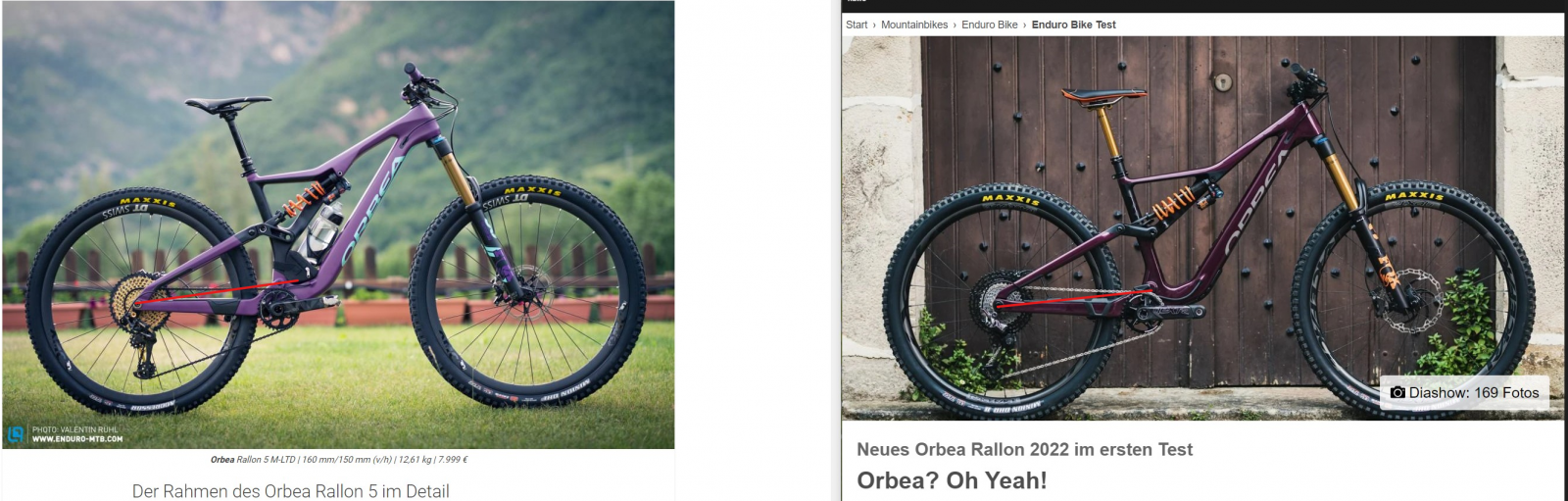

Das macht mMn auch keinen Sinn. Hätte gedacht, dass dadurch eventuell der effektive Winkel der KS angepasst ist (steilere KS nach unten, mehr Bewegung nach hinten beim einfedern), meine sehr wissenschaftliche Messung zeigt aber eher das Gegenteil, 6 Grad beim neuen, 8 beim alten :D
Und genau so herum ist es auch logisch, nur keine Verbesserung ;-)
Man glaubt schon auf den 1. Blick erkennen zu können, dass der neue Axle Path 2022 mit der Hauptlager-Position nur schwerlich möglich sein dürfte…
