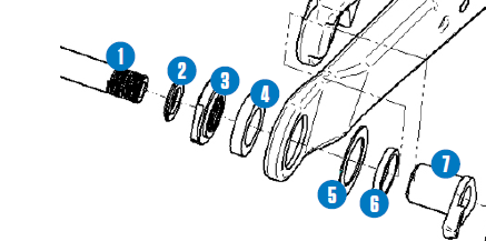

Ich bräuchte mal eure Hilfe bei der Steckachse vom Rallon.
Mir ist diese runter- und dabei in ihre Einzelteile zerfallen, und ich habe keine Zeichnung gefunden etc. wie genau die Teile zusammengehören.
Im Besonderen geht es mir um den Gummiring und die Beilagscheibe.
Bitte sehr :bier:
Der Dichtring kommt in die kleine Nut am Kopf!
@ratte_1860 - Dankeschön!
Also den Dichtring nicht zwischen Kopf und Scheibe, sondern außen in die Nut am Kopf so dass Kopf und Scheibe dadurch verbunden sind.
Im Blue Paper ist ein 12mm Axle Washer aufgeführt (Nummer 2 im Bild) - ich habe den nicht!?
Wie sieht das Teil denn aus? Eine Beilagscheibe zwischen Achse und der Mutter?
Oder ist das die Scheibe unten bei deinem Bild?
