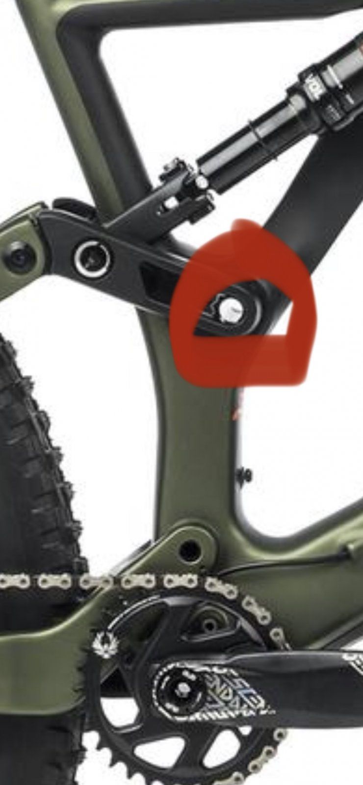

Könnte mir vielleicht jemand genau erklären, wie die genaue Vorgehensweise ist um das Hauptlager zu lösen beziehungsweise anzuziehen.
Das Spezial Tool habe ich. Ich bin mir nur nicht 100% sicher wie genau. Und die entsprechenden drehmomente fehlen mir auch.

Guten Morgen zusammen 😊
Weiß nicht genau was du vor hast...
Die Sicherungsschraube unten am Link lösen. Festschrauben mit dem Hangertool, bis es nicht mehr weiter geht. Das wird durch die Verzahnung an der Welle begrenzt - kannst nicht weiter drehen, daher auch kein Drehmoment.
Falls du den Link komplett abbauen möchtest : dazu Seite 225 #5619
Seite 288 ab #7192
noch ein wenig weiter lesen auf der Seite.
Grüße Alex
