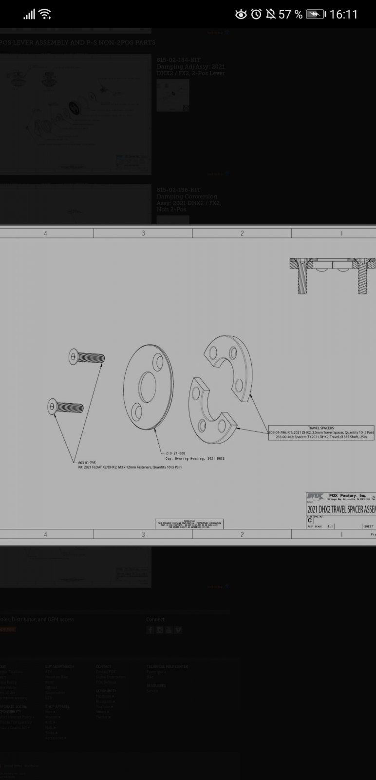

Man kann den SAG auch so lassen wie er ist, und hat dann etwas mehr Durchschlagschutz. Diese Einstellung macht aber nur dann Sinn, wenn es jetzt ab und zu mal klemmt.
Empfehle noch den Bereich mit Folie auszukleiden, wegen Steine im Reifen / Schlamm. Kommt aber auch sehr auf den Reifen an (Breite /Profil).
Schadet aber nicht.... auch schon jetzt nicht... ;)

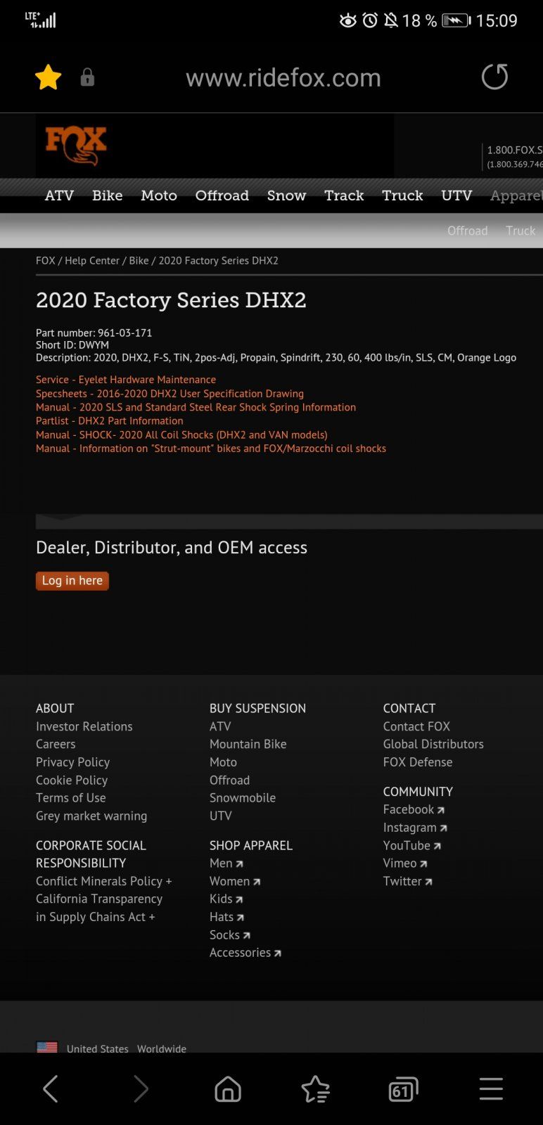

Wo steht der denn und vor allem welcher passt zum Rallon?
Mein DHX2 (2021) war vorher an einem Santa Cruz Megatower verbaut... Bin allerdings mit der Performance des Dämpfers sehr zufrieden!
Das ist leider von Fox nicht sehr benutzerfreundlich dokumentiert / nachzulesen.
Gehe auf
https://www.ridefox.com/fox17/help.php?m=bike&t=tuningtips
und gib deine Dämpfer ID (4 digit code) ein. Mein DHX2 am Rallon hat DF57.
Oben sind dann die techn. Daten aufgeführt. Dort steht dann auch CM.
Das heißt, im Dämpfer des Rallon ist der Compression Mode in der Abstimmung "medium" verbaut. Es gibt noch CL (light) und CF Abstimmung (firm). Je nach Kinematic des Hinterbaus verwenden die Hersteller den einen oder anderen.

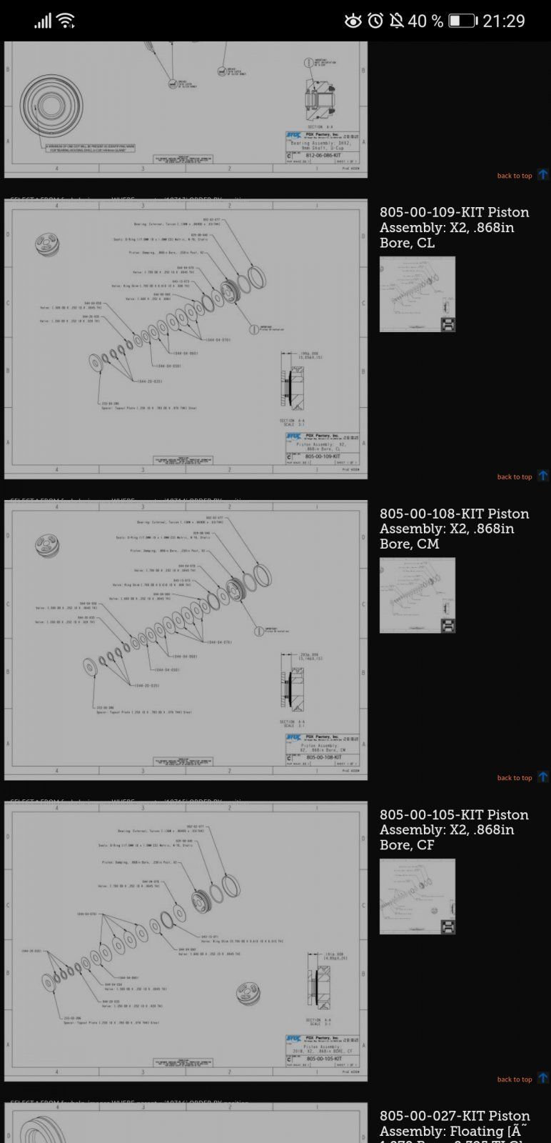

Unter dem Punkt Partlist - Part Information kannst du in der techn. Zeichnung sehen, wie unterschiedlich die Dämpfereinheit aufgebaut ist (Screenshot).
Das war der einfache Teil....
Jetzt gibt es z. B. auch Dämpfer mit der ID D3LY.
