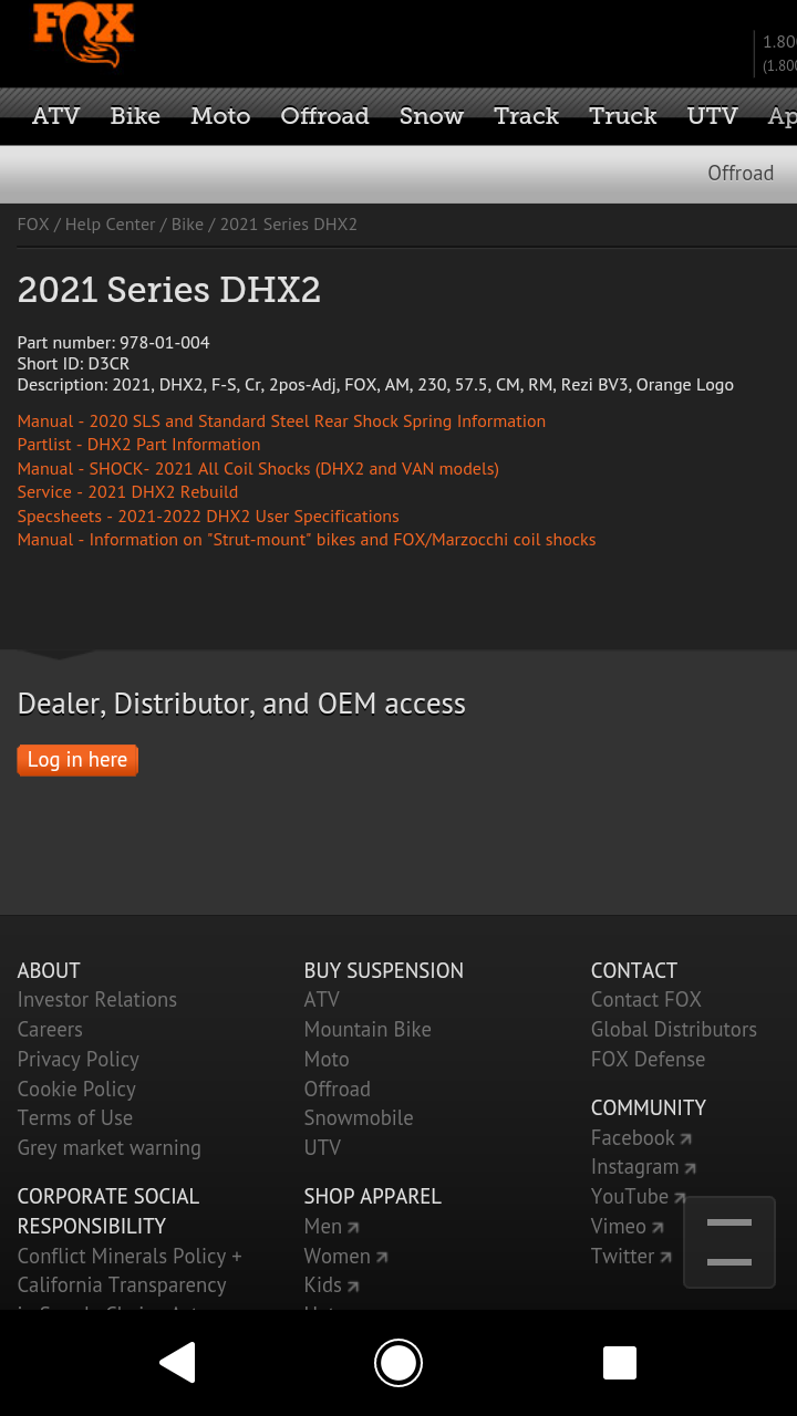

Der sollte auch im Rallon fahrbar / einstellbar sein. Der direkte Vergleich fehlt mir aber leider. Eventuell fährst du den dann in der Druckstufe etwas weicher (entgegen der Standard Empfehlung laut Tabelle von Fox). Kommt aber natürlich auch auf die eingesetzte Federhärte der Feder an, in Bezug zu dein Gewicht. Rein rechnerisch hast du ja hinten "nur 153mm".
Bei (angenommenen) 80kg Gesamtgewicht, würdest du eine 483er (Empfehlung 450lbs) Feder benötigen.
Standard (160mm) eine 464er (Empfehlung 450lbs).
Anzeige
Re: Orbea Rallon 5 - 29" Enduro
@ratte_1860
Wie kommst du auf 153mm? (hab alle Spacer raus gemacht, also 65mm Hub)
Wiege so Fahrfertig ca. 86kg, hab eine 500er Feder drin und Einstellungen hab ich wieder in die Richtig der Tabelle gedreht... Bin jetzt auf jeden Fall zufriedener als vorher, wo die Einstellungen weit von der Tabelle abgewichen sind!
@ratte_1860
Im Screenshot von dir steht Hub 57,5mm, was umgerechnet 153mm ergibt. Falls da 3 Spacer verbaut wurden, und du die entfernt hast, passt das mit den 65mm.
Das konnte ich aber nicht wissen, da du das nicht erwähnt hattest...
Grüße Alex
Grüße Alex
Ah ok, hab ich ehrlich gesagt nicht darauf geachtet aber hab alle Spacer entfernt 😉
Dann passt ja alles👌🏻

ich habe mir jetzt einen Fox DHX2 Dämpfer besorgt. Original sind da 3 Spacer drin. Er wurde mit 57,5 Hub geliefert. Jetzt habe ich einen 2,5 mm Spacer ausgebaut. Somit habe ich 60er Hub. Meine frage ist, macht es der Hinterbau mit noch einen Spacer auszubauen oder bringt das nix? Weil wenn da nix schleift ist doch 62,5 Hub besser oder wie seht ihr das? Bin ebend eine Runde gefahren und es fühlt sich echt schon viel besser an. Kein vergleich zum DPX2. Aber dieser Gummi Bumper ist immer bis zum Ende gerutscht. Durchgeschlagen hat aber nix würde ich behaupten. Deswegen meine Überlegung den Hub zu erhöhen.
