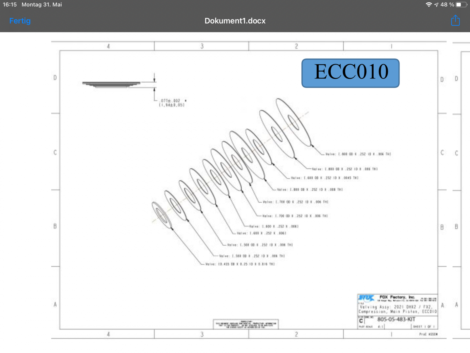

Ich habe einen Dämpfer mit folgenden Kompressions Tune ECC010 - für mein Bike wird vom Hersteller allerdings CM empfohlen. Welcher fällt härter bzw. weicher aus?
Anbei die Bilder vom Shim Stack, mir sagt das leider alles nichts:

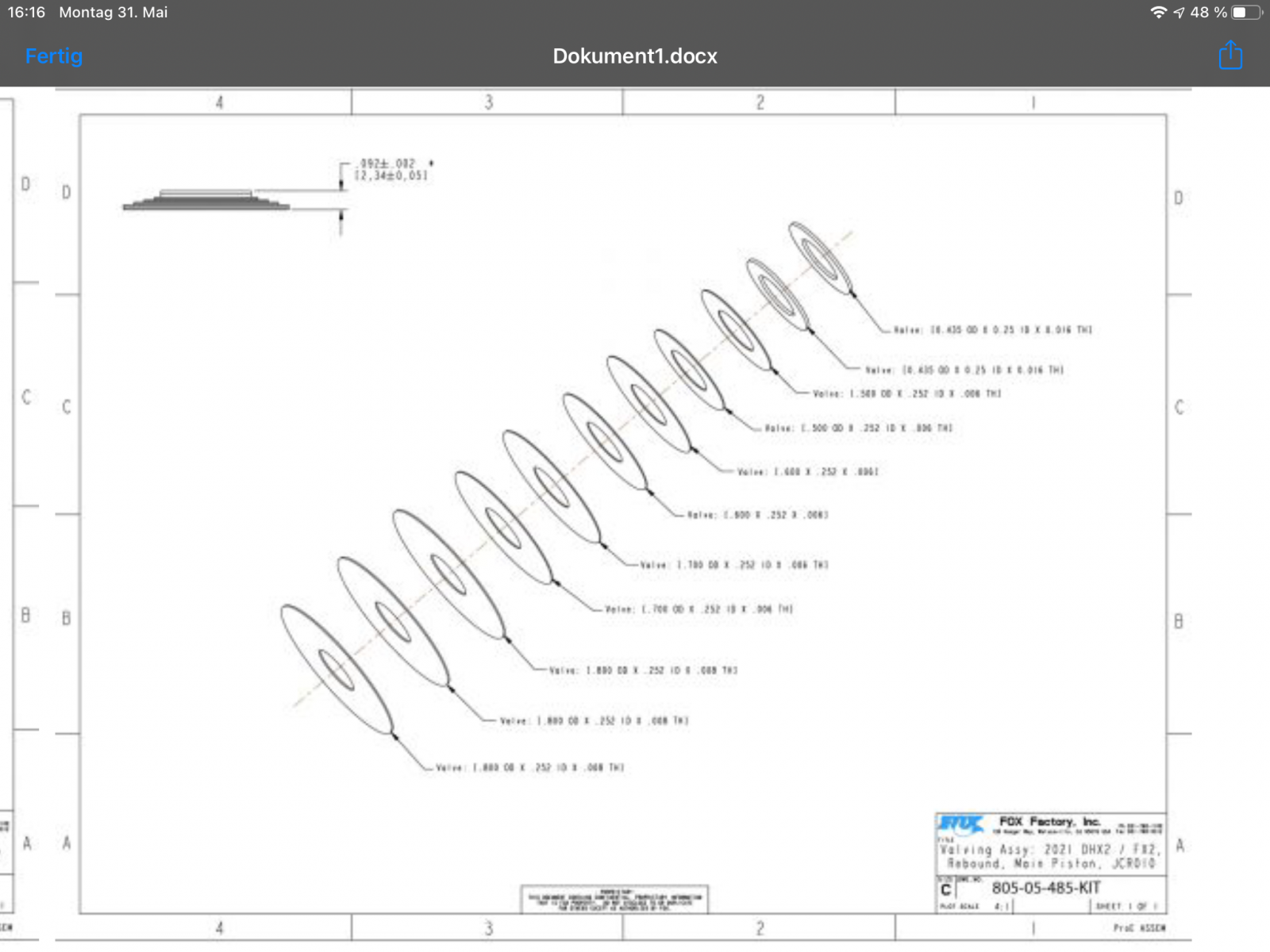

Beim Rebound Tune hat mein Dämpfer den Tune ECR010 und der Bike Hersteller empfiehlt JCR010.
Bild unten JCR010
Bild unten ECR010

Nein - laut part list gibt es da nur den einen (firm) tune (cmm). Fox macht da keine persönlichen Anpassungen die nicht der partlist entsprechen. Da müsstest Du zu einem tuner gehen der die Dicke und Größe der shims ändert.
Das ist der shimstack... da wäre theoretisch noch etwas Potential nach oben/härter!

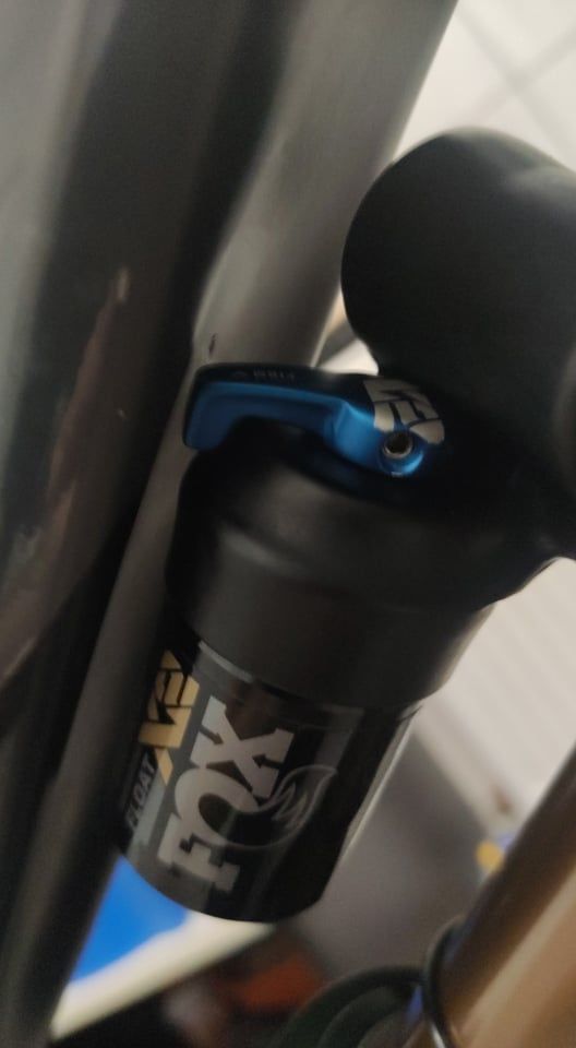

Hi, bei mir sitzt der Lockout Hebel im Rahmen etwas ungünstig so das ich ihn nicht wirklich benutzen kann.
Beim Lockout gibt es ja nur on und off wenn ich es richtig verstehe. Auf off bekomme ich ihn aus Platzgründen leider nicht geschoben.
Kann man den Hebel ggf. um 45 Grad gedreht montieren oder gibt es eine alternative Abdeckung die man verwenden könnte?
Du kannst die Madenschraube lösen. Damit kann den Hebel abnehmen oder drehen. Richtig nach deinem Platz ausrichten und wieder festschrauben.

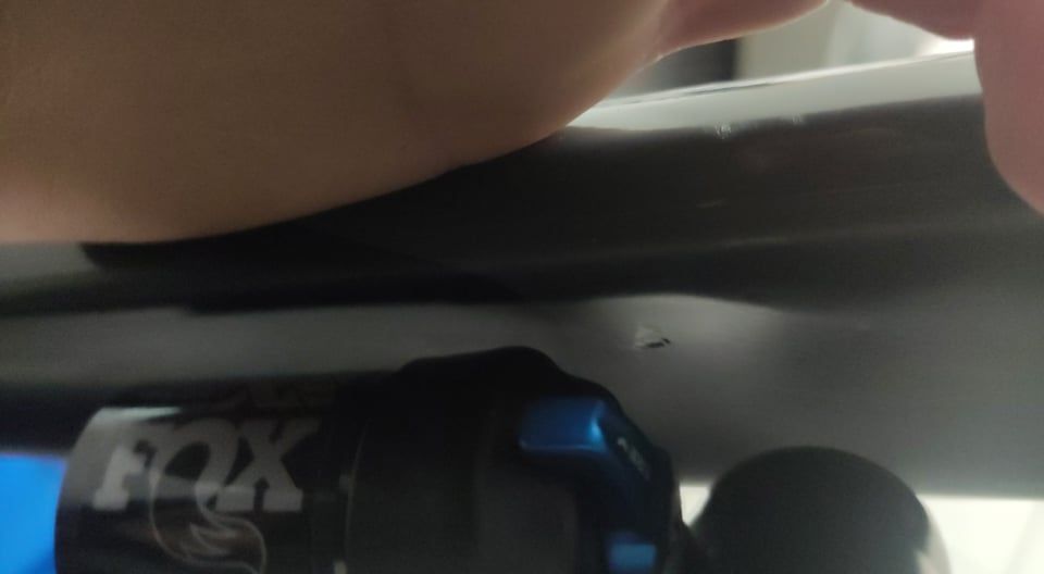

Frage zum Unterschied zwischen altem X2 und neuem X2. Ich habe gelesen das der neue um 1,2 mm dicker geworden ist, stimmt das ? Habe mir den Fox X2 2022 besorgt und für ein Santa Cruz V10.7.
Leider hab ich nach einer Ausfahrt bemerkt, dass das Ventil auf der 10 Uhr Position beim Federweg bei ungef. 30-35% an der Wippe schleift.
Hab den unteren Teil jetzt um 180° gedreht aber da besteht die Gefahr, dass das Ventil nun beim Durchschlag vorne anschlägt.
Es gibt doch nur 4 mögliche Positionen für das Ventil oder hab ich ggf. einen Denkfehler ?
