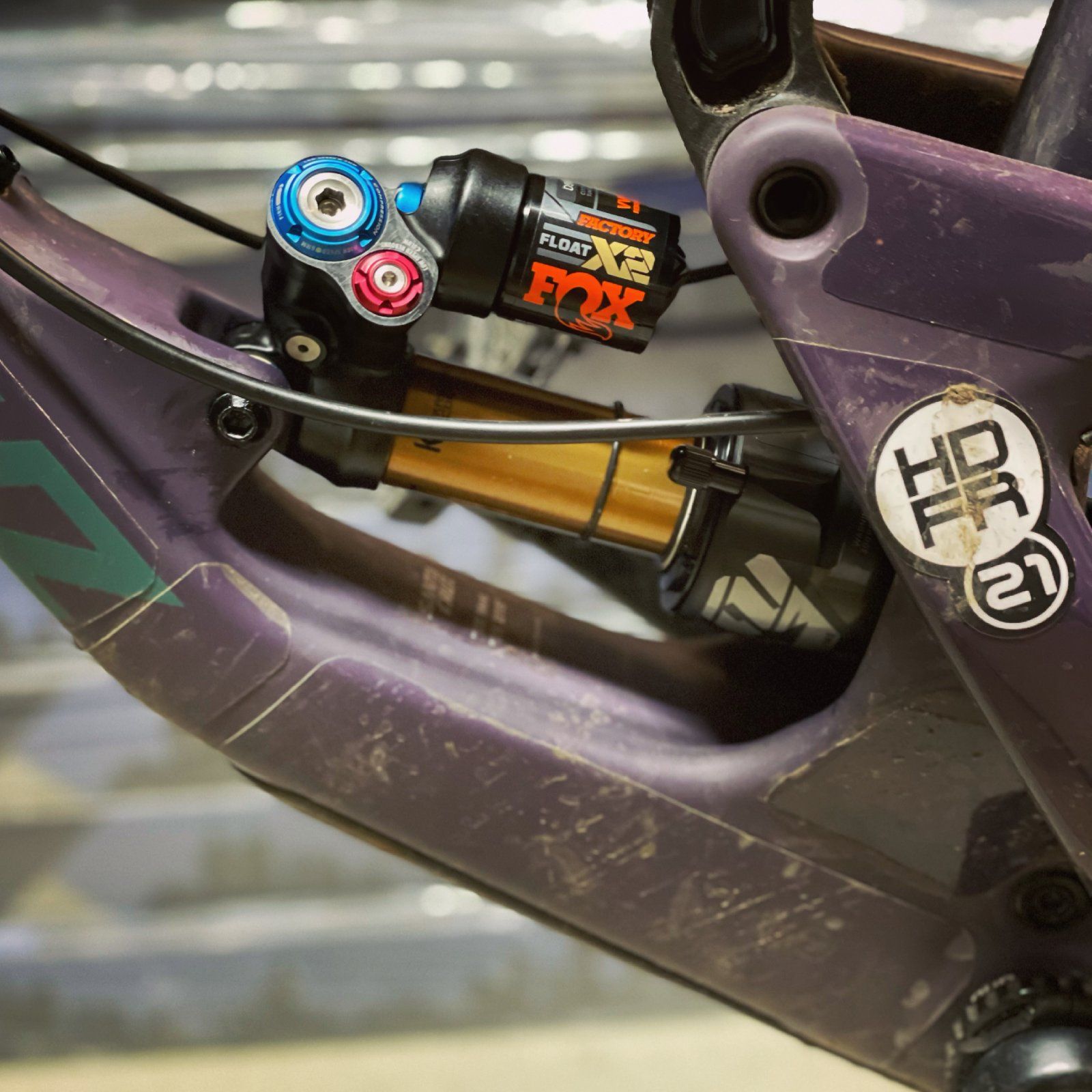

Da kommt man aber nicht an die Negativkammer.Sicher?
Bei meinem 2018er X2 230x65 ist der Kolben 80mm lang, also 15mm länger als der Hub.
Zu den Spacern ab Werk kann ich nichts sagen. Ist aber keine großer Aufwand das zu kontrollieren. Dämpfer ausbauen, Luft ablassen, eine winzige Schraube lösen und dann die Negativkammer wie einen Bjonetverschluss abziehen.
