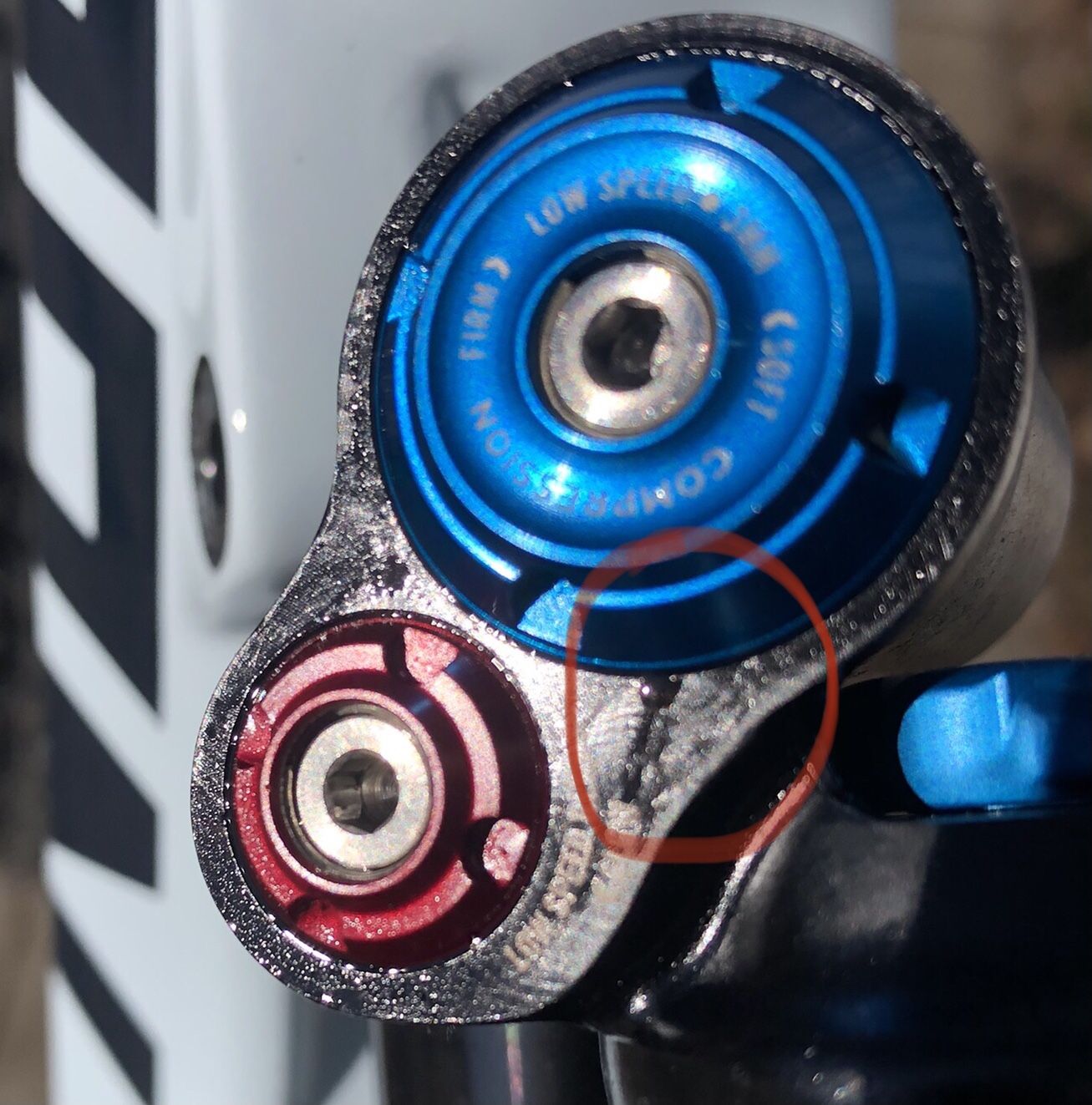

Hallo zusammen,
hab nen neuen X2 Performance bekommen, der hat leichtes Ölschwitzen am LSC Einsteller. Kann nicht sagen, ob das schon so ankam. Hat das auch jemand beobachtet?
Grüße
MAster

Hallo zusammen,
Grüße
MAster
Bei einem neuen Dämpfer würde ich erst mal alles reinigen und beobachten.
Könnte ohne Weiteres auch von der Erstmontage sein.
Sieht aber schon nach arg viel aus! An die Dichtungen soll ja nur slick honey, dass das Zeug so flüssig wird, mag ich zu bezweifeln.
Und solange "offseason" ist würde ich schnell noch ne RMA machen bevor ich evtl. später merke dass da doch was faul ist und dann in die Röhre schau wenn das Wetter passt oder es zu Folgeschäden 🤷🏻‍♂️
Deshalb RMA, sollte schneller gehen ☝️️ (nichtsdestotrotz hab ich auf meine RMA anfang Januar knapp 3 Wochen warten müssen 🤦🏻‍♂️)
Ansonsten echt traurig die Zeiten - letztes Jahr zu der Zeit, waren diese doppelt so kurz (meine ich mich zu erinnern, da ich grad dabei war nen Service für meinen X2019 zu suchen).
Telefonisch wurden gerade 3-4 Wochen für ne RMA bestätigt, soll ihn fahren und dann im Sommer hinschicken. Gut das ich immer nen RS Dämpfer als Ersatz habe... :)
