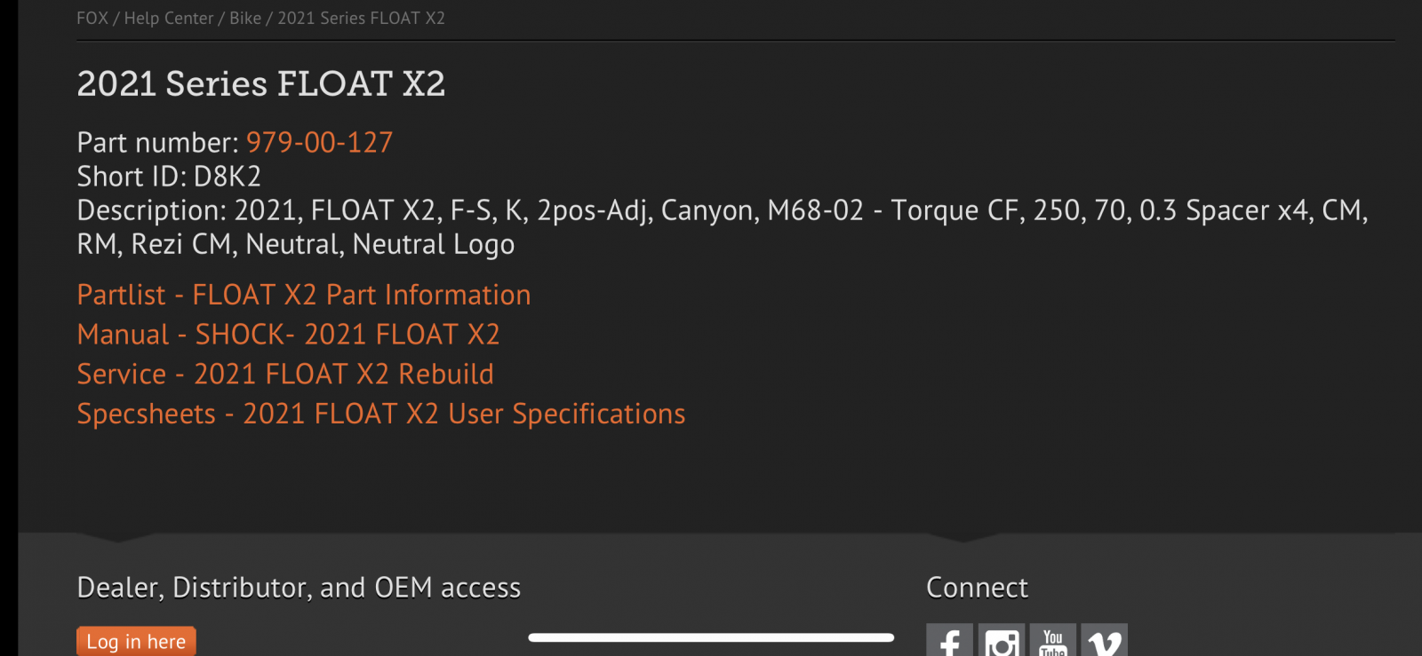

ich hab nun auch seit Samstag ( Neurad ) einen 2021er X2. Ist auch mein erster.
Bei den Fox Abkürzungen beim Auslesen der ID bin ich etwas verwirrt :confused:
Was bedeutet denn Rezi CM ? Hat das was mit der Climb Position zu tun ? CM ist ja eigentlich Compression Medium..

Rezi ist der geschlossene Modus, also M.
Einstellungen werden alle von geschlossen, zu, +, volle Dämpfung gezählt.
Ok dann lag ich ja richtig.

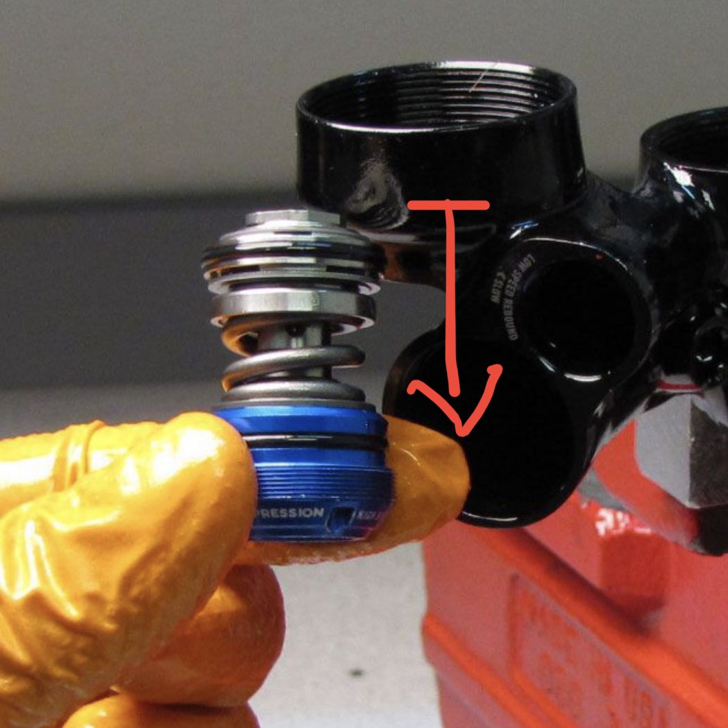

Das von geschlossen gezählt wird hab ich verstanden. Nur ist geschlossen Anschlag im Uhrzeigersinn? Mich verwirrt, daß man beim Uhrzeigersinn Drehen den Versteller raus statt rein dreht.
sorry, wenn ich aufm Schlauch stehe :D
zum HSC :
Geschlossen ist im Uhrzeigersinn, auch wenn der Versteller einem dabei entgegen kommt.
Dabei wird der shimstack bzw. der Kolben gegen die Feder gespannt die sich an der blauen "Mutter" abstütz, daher kommt der Schaft an dem der Kolben bzw. die Shims hängen raus.
Alles klar , dann passt ja die Beschriftung auf dem Dämpfer. Hätte mich auch stark gewundert wenn nicht.

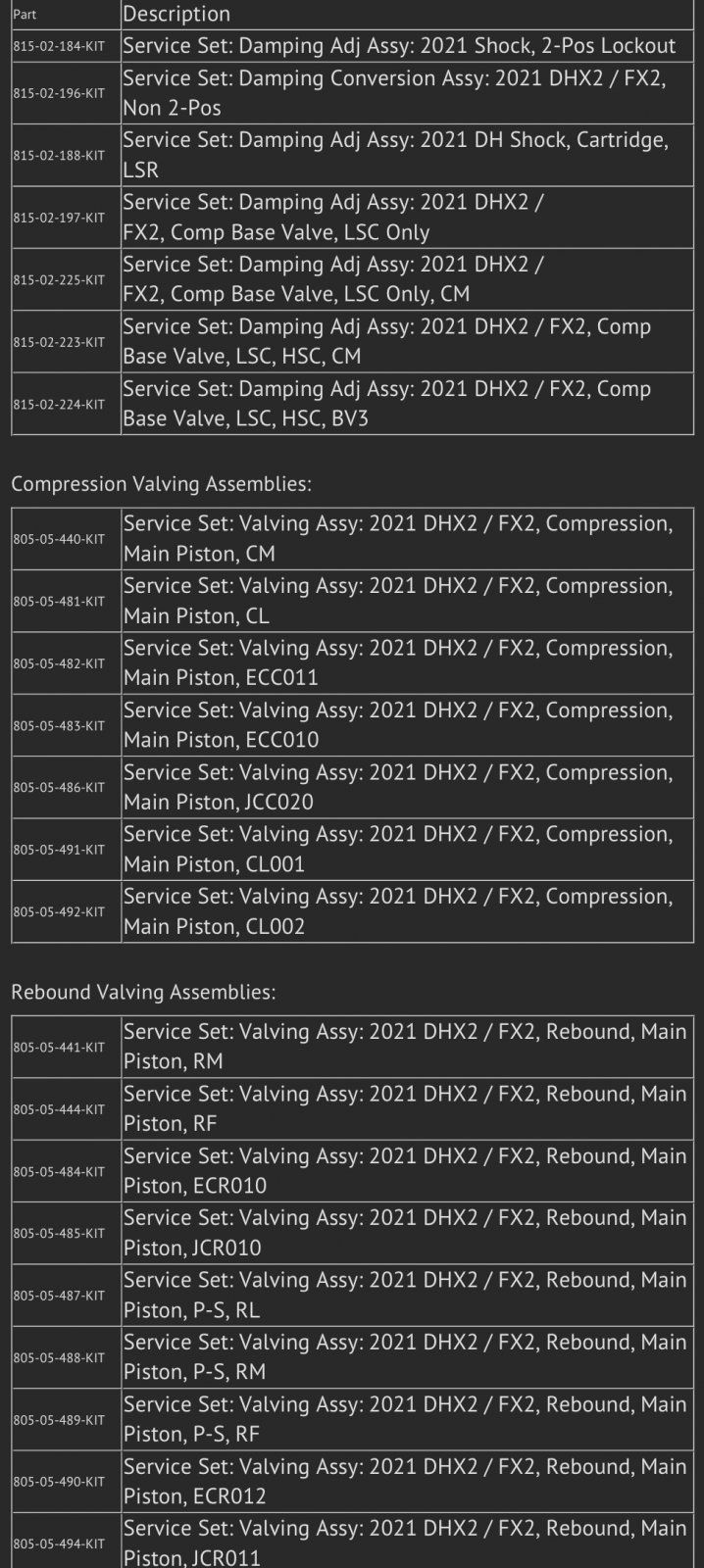

Welche dieser Kombinationen würdet ihr denn für einen 57kg-Fahrer (inkl. Ausrüstung) empfehlen?
Da musst Du Dich an Fox wenden ... und selbst dort bezweifle ich dass man einen Support ähnlich von EXT anbieten wird/kann.
Ich vermute Fox "selbst" hat ledeglich ein Paar Standarttunes (RM, CL usw.), der Rest sind tunes von Rahmenherstellern für bestimmte Modelle die sie sich in Zusammenarbeit mit Fox erarbeitet haben.
Ich denke es läuft so, dass wenn Dir Dein aktueller Dämpfer zu straff ist, sie einfach das nöchst weichere tune nehmen usw.
Oder Du hast Glück und Dein Hersteller hat einen eigen tune.
Ich hab mal Fox gemailt, aber irgendwie hatte ich dass Gefühl dass mein Gegenüber besoffen war oder einfach nicht die gewünschten Infos rausrücken wollte 🤷🏻‍♂️ 😒
Nach dem er sich auf meinen Dämpfer eingeschossen hatte, blieb nur hängen dass compression tune CM und compression assy BV3 die stärkste compression combi ist und dass der lockout ab Werk bereits "firm" ist.
