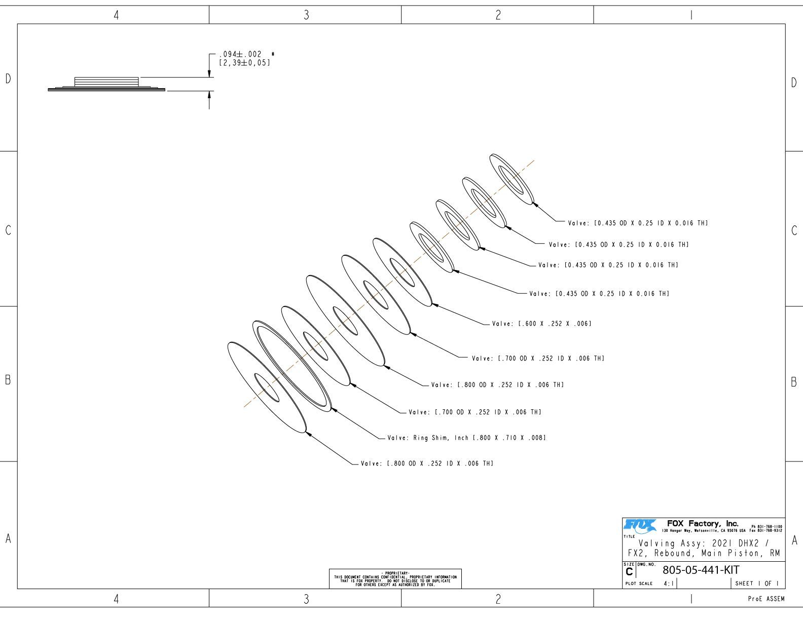

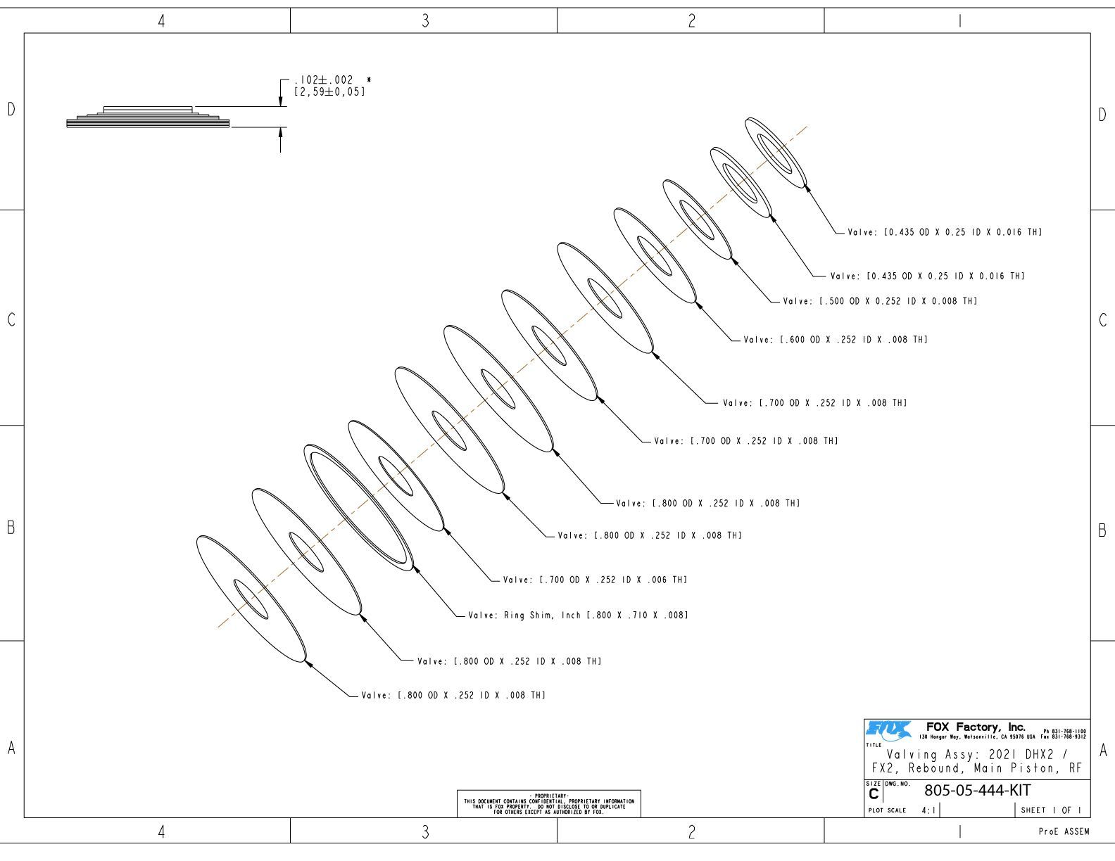

ReboundFirm ... denkbar ungünstigste Lage in Deinem Fall 😅
Fährst Du ihn immer noch im Rune? Würde mal bei Banshee oder Fox anfragen welches tune sie empfehlen würden, in Deinem Fall. Von der Auswahl der shims her, würde ich zu einem ReboundMedium tendieren.
RM
RF
RM
RF
Danke, das klingt ja schon mal sehr gut. Ja fahre ihn im Rune, habe das Bike ja erst seit ein paar Wochen.. :)
Rebound Medium klingt ja schonmal nicht schlecht. Allerdings denke ich, dass ich ihn entweder so schlau hinbekomme mit den Einstellungen, die ich habe, oder sonst hole ich mir wohl einen Stahlfederdämpfer.. Das Umschimmen würde ich frühestens beim ersten grossen Service machen lassen, und das dauert ja noch eine Weile.. :)
