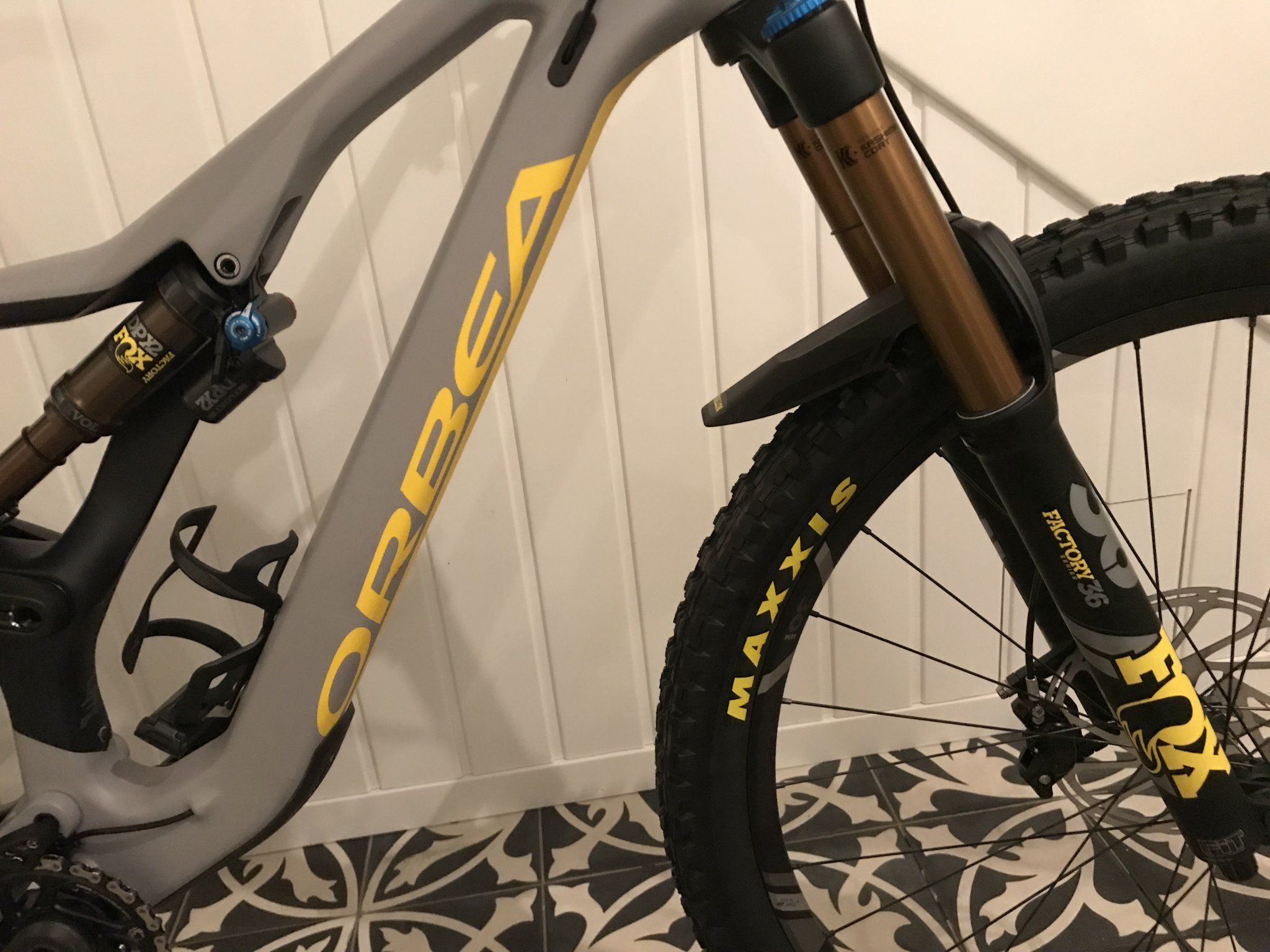

Orbea Rallon 5 - 29" Enduro
GoStevO
StevO
Dabei seit
20. Juni 2017
Punkte Reaktionen
7
Ort
Graz
Gerät gibt keinen Ton von sich - Gewicht M10 in XL mit Gabelupgrade, 170er Stütze, DMR Pedale und Hope Bremsanlage - 14,7kg - Tubeless Umbau steht noch aus - 14,4kg

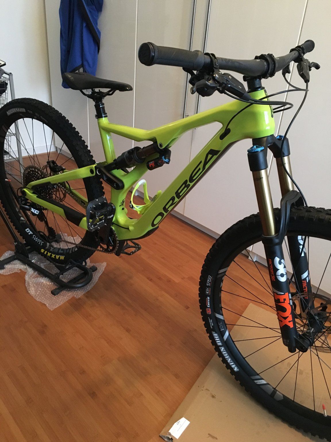

Hallo Zusammen,
meins ist angekommen. ich wollte mal fragen was mit dabeilar:
--> bei mir:
- eine grüne Oneup Kettenführung zusätzlich + Zubehör
- ein Tubelessventil (leider nur ein)
- Fox Handbuch
- Avid Matchmaler X links
- 1 x Hängertool
- Ring für Umlenkhebelmontage
- 2 schwarze SRAM Plastik-Bremsscheibenblöcke + 1 x rot
- Garantieheftchen am Sattelrohr :)
Frage: gehören bei der Montage von Pedalen Unterlegscheiben drauf? Wenn ja, waren die nicht dabei!
