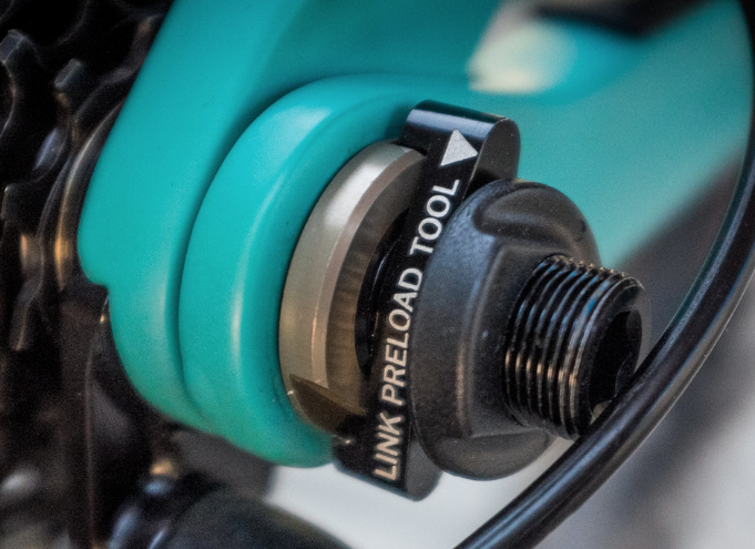

für die 22mm Mutter --> 15nm Anziehmoment habe ich mir den bestellt. Mal schauen ob der was taugt.
https://www.zoro.de/kennedy-stecksc...MIyY3F1a362QIVTjobCh0fcAOGEAYYBSABEgKko_D_BwE
man kann natürlich auch das "Hanger-Tool" nutzen! Wollte was für die Werkzeugkiste :-).
