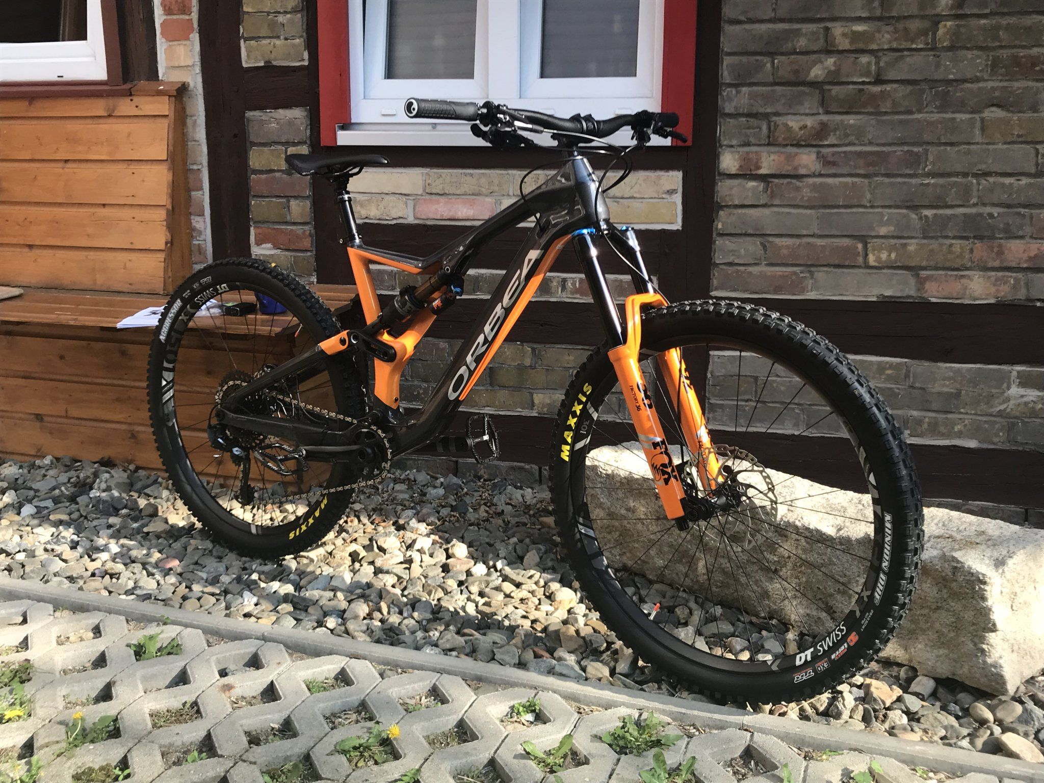

So nach nun 5 Monaten ist mein Rallon nun endlich bei mir. Ungesehen, ungefahren im November letzten Jahres bestellt und nun festgestellt: Geiler Hobel
Bevor fragen auftreten, nein die Farbe der Gabel ist nicht original.
Casting und Decals wurden an den Rest des Bikes angepasst.
Farbe: Graphit grau metallic mit Silber und Elektricorange.
Update: Sattel, Sattelstütze, Dämpfer, Kettenführung, Laufräder.
