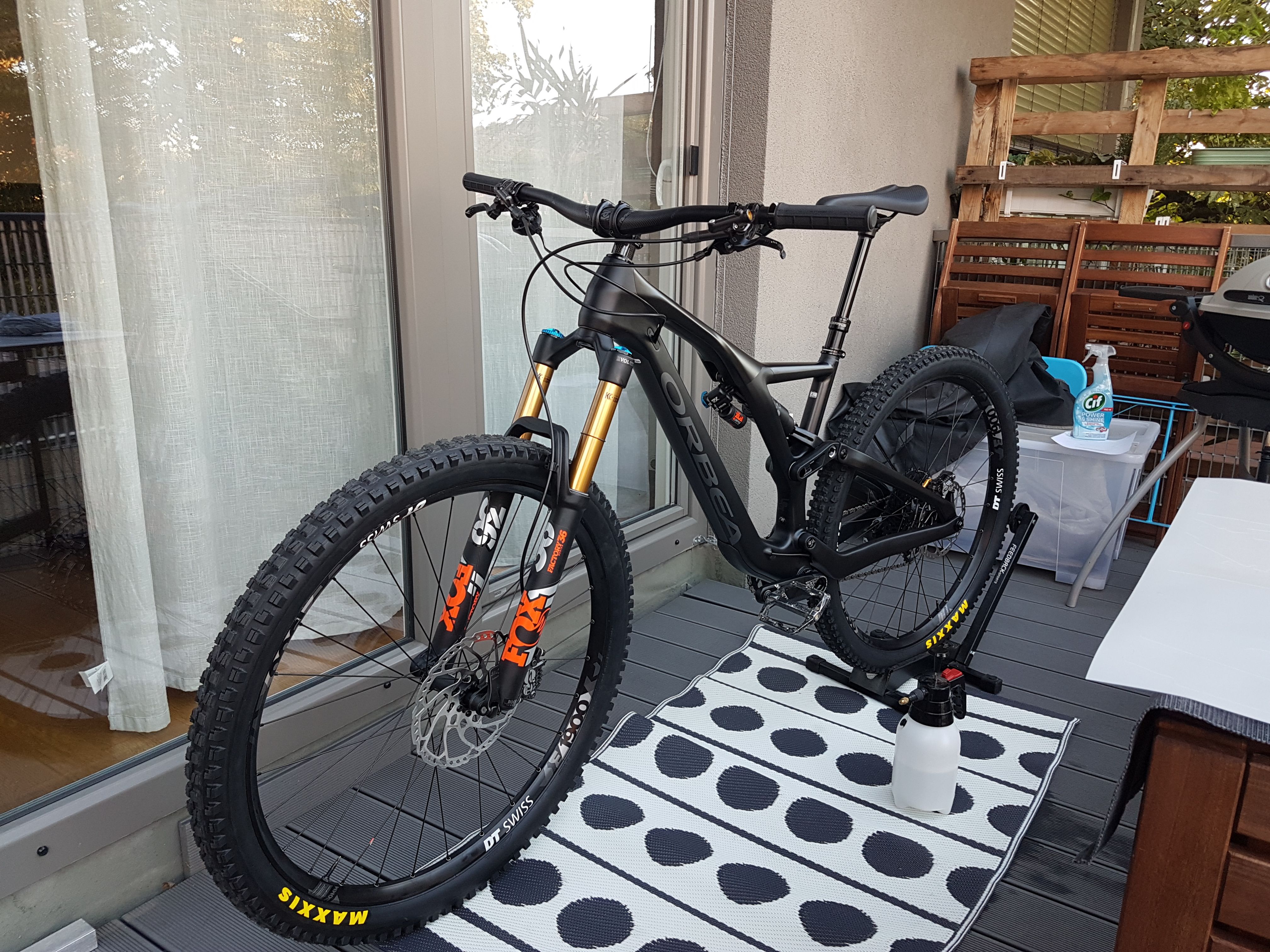

Hat irgendjemand schon eine brauchbare Lösung für die Führung der Bremsleitung am Hinterbau? Der Abstand zu den Speichen ist bei mir nur ein paar wenige Millimeter, das macht mich leicht nervös ...
Ja, Kabelbinder würd vermutlich helfen, aber das ist sozusagen der letzte Ausweg. :D
Ehrlich gesagt sehe ich zwischen DUB und nicht-DUB nicht den riesigen Vorteil. Wenn es eh kommt, nice to have. Aber die geschraubten Sram-Lager sind soooo schlecht nicht. Halten eine Saison und evtl sogar zwei oder drei, wenn die Gewinde nicht schräg im Rahmen sind.
Trotz geschraubter Klemme? Bei mir ist da mehr als ausreichend Luft zum Laufrad
Oh, sowas hab ich gar nicht. Ich hab mich schon gewundert, wofür das Gewinde da sein soll. Vermutlich das nächste Kleinteil, das von Wheelsports einfach vergessen wurde.

Aber das Teil ist nicht serienmäßig dabei. hat er mir zumindest versichert...
Ich hab das so gemacht das ich den Anschluss an der Bremse so gedreht habe das die Leitung möglichst weit weg von den Speichen ist.
und dann bei maximal eingefedertem Hinterbau einen Kabelbinder fest um die Leitung gemacht, so das die am Tretlager nicht weiter nach hinten gezogen werden kann.
Die Befestigung wäre bei mir sowieso viel zu weit weg. hab hinten 203mm Scheibe.
Ja, so gings wahrscheinlich auch. Wär aber trotzdem nett wenns eine schönere Lösung gibt (wie die gezeigte Kabelführung).
Hab auf der Orbea-Seite nur die folgende Kabelführung gefunden: https://www.orbea.com/at-de/ausstattung/guia-freno-trasero-alma-14
Weiß jemand ob die auch fürs Rallon passt?
wenn du mir sagst welchen Abstand du vom Mittelpunkt des gewindes brauchst kann ich dir das am 3d drucker machen.
hatte auch schon überlegt mir sowas als Sicherheit zu bauen
Und bei der nächsten bremse ist der Anschluss um 90° in einer anderen ebene. bei der Saint kann ich ja von oben gesehen nach links und rechts drehen. bei der bestellten Trickstuff maxima ist es nur rauf runter.
ich schau mir das am Wochenende mal an. und konstruiere was.
könnte da auch verschiedene Farben anbieten :-)
ist dann ein klassisches 5 Cent Teil
Ja, tut es. Bei mir ist es verbaut, mit 3 Unterlegscheiben. Hab mich schon bei dem Thema gewundert, bei mir war es nämlich so, dass die Bremsleitung an der Sitzstrebe etwas Lack abgescheuert hat. Ein 3m sticker hat Abhilfe geschaffen...
