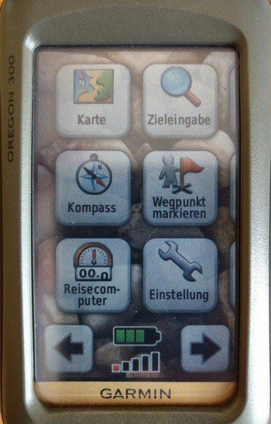

Damit ihr seht wovon ich überhaupt rede - ein Foto rangehängt.
Dann noch 3 Bilder vom Oregon 300. Ihr seht immer ein Kreuz links unten. Sobald ich da drauf klicke lande ich wieder im Hauptmenü.
Beim Oregon 700 kommt man nicht raus. Das geht nur über die seitlichen Tasten, finde ich umständlich.
Und wie man das Hauptmenü konfiguriert weiß ich leider bis jetzt auch nicht. Obwohl alles durch haben sollte.

Den "zurück"-Knopf gedrückt halten, dann gehts sofort ins Hauptmenü.
In den Einstellungen findest du auch einen Punkt "Hauptmenü" Das kannst du dann sinnvoll anordnen. Was Garmin als Default liefert ist Schrott. Mein Menü sieht so aus (das rechte Bild, ohne Beschriftung). Jede Funktion ist so maximal 1-2 Klicks weit weg:

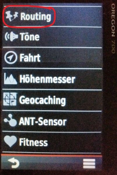

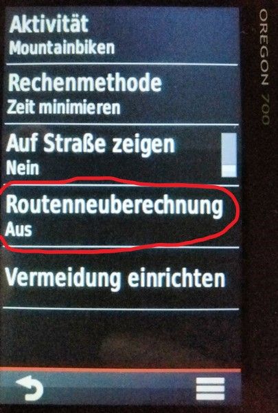

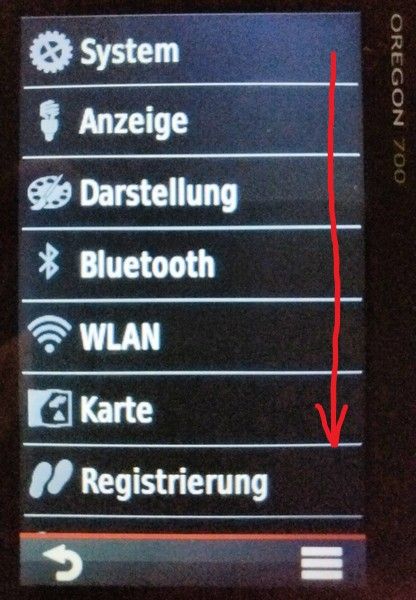

Wir reden nicht von BaseCamp? Wir reden vom Oregon, richtig?
Du meinst das weiße Menü mit schwarzer Schrift, wo System, Anzeige, Darstellung, Bluetooth, WLAN, Karte usw. untereinander erscheint?
Hier gehe ich in "Routing" > Routenneuberechnung > und kann nur zwischen automatisch und aus wählen. Mehr gibts da nicht. Beides probiert, beides bringt die gleiche Meldung mit den "50 Punkten."
Leider kann ich nicht genau sagen, wo man beim 700er auf Luftlinie umstellt, habe den 600er.
Aber irgendwo muss man dem Gerät sagen können, wie man Routen möchte. Luftlinie, Auto, Mountainbike, Fahrrad, zu Fuß usw.
Ich wüßte nicht mehr wo ich noch alles gucken soll, bin schon überall durch, genau das ist mein großes Problem ...
Du müßtest mir aber sagen könen ob du genau vom dem beschriebenen Menü redest?
Die Geräte werden sich nicht so dramatisch unterscheiden. Sehe ich an Hand deiner Screenshots.
Nochmal Idiotensicher gemacht, dass wir nicht aneinander vorbeireden. Nur das schwarz-weiß hat sich jetzt bei Dunkelheit umgekehrt. Egal.
Wie du siehst, sollte das genau dein Menü sein, nur das ich hier nichts Entscheidendes auswählen kann.

Bei der Routenneuberechnung gibt es nicht zwei sondern drei Auswahlmöglichkeiten: Auswahl, Automatisch und Aus.
Funktionen wie „Peilen und los“ oder „Luftlinie“ bietet er nicht. Warum sollte er auch?
Das stellt man unter „Routing“ „Aktivität“ ein. Es gibt Mountainbiken, Zu Fuß, Wandern, Bergsteigen, Off-Road-Fahren, Auswahl.
