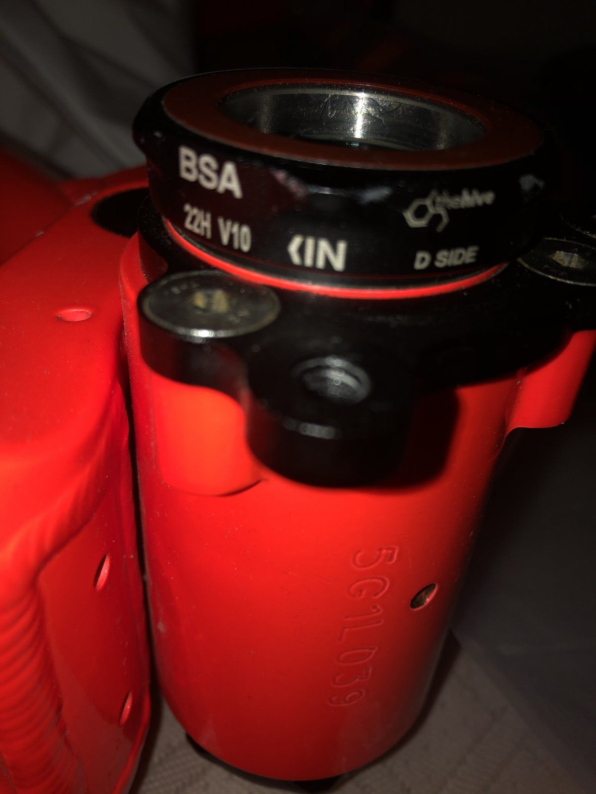

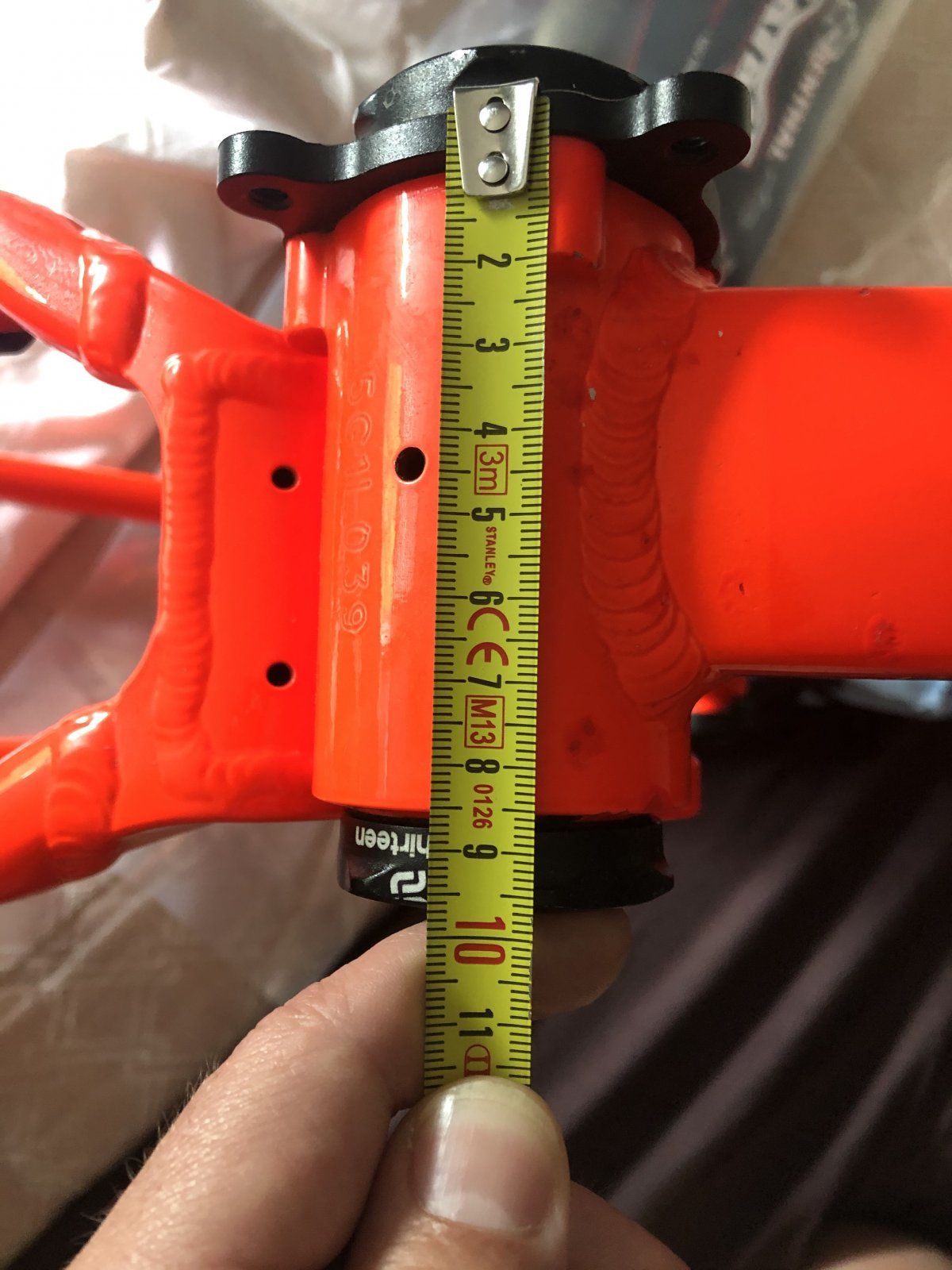

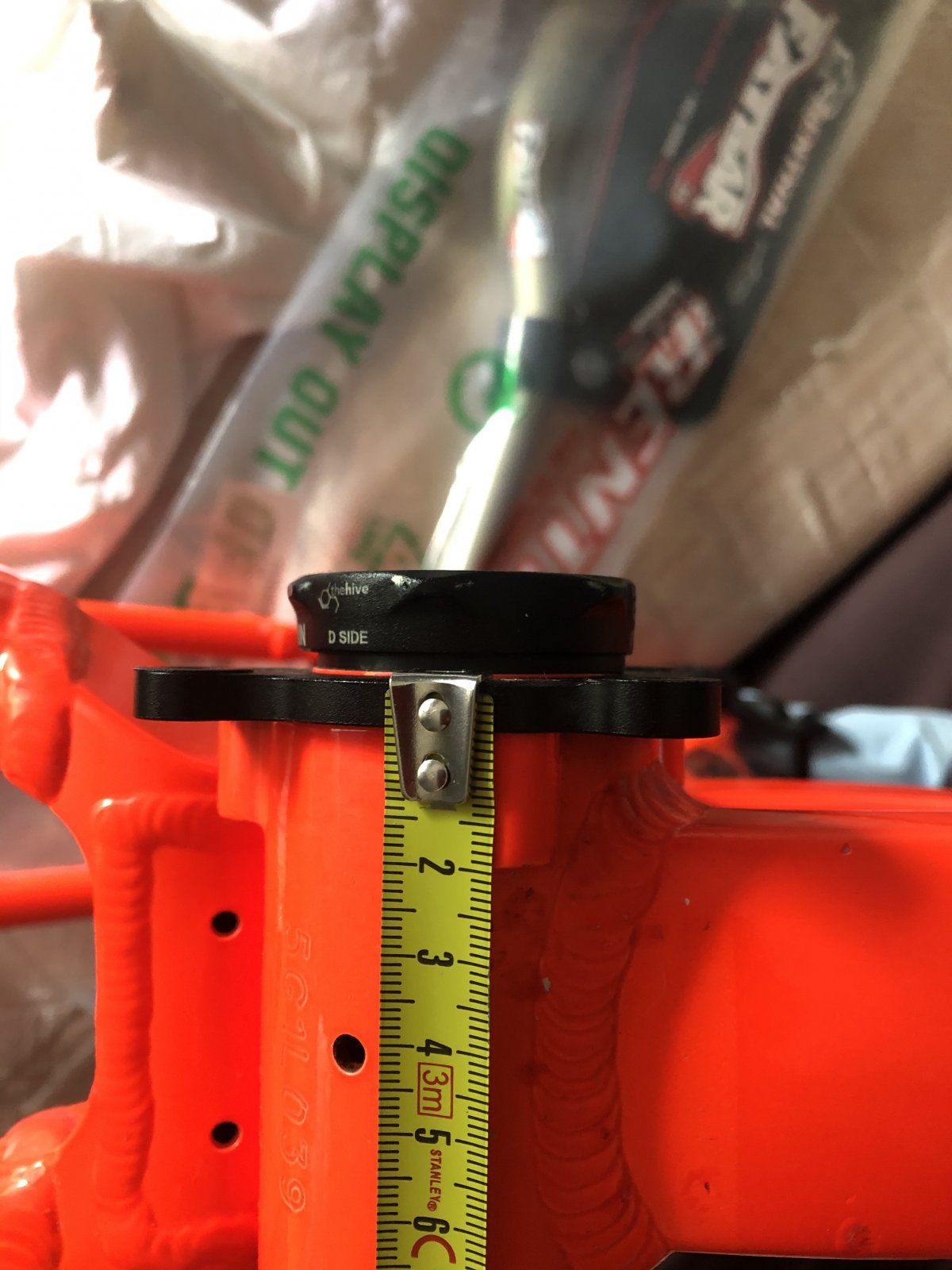

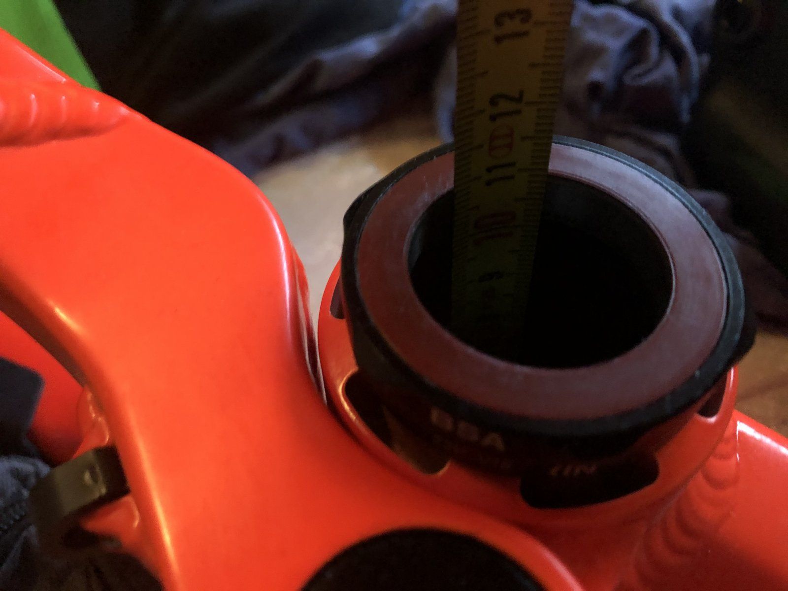

okay gern also mit 110mm meint ich die Achs innenlänge und es ist ein bsa Lager 30mm innendurchmesser. 593A6AA1-88BB-475F-B385-36C448034A7F.jpeg
Ich habe gedacht das ginge eventuell so, dass ich Ma das Lager sparen kann als ich vor 7 Jahren ca mein anderes bike zusammen baute, gabs noch nicht so viele unterschiedliche Größen da gabs glaub ich nur 3 Standard Größen gefühlt das war’s. Dacht das ginge hier auch so einfach ?
Angenommen ich würde mir ein neues Lager und Kurbel holen gibt ja soweit ich das jetzt gelesenen habe 68/73 , 83 und 100. wenn ich mein Gehäuse messe ist es aber über 83mm. Und warum ist es so schwer für das jetzige eine passende Kurbel zu finden.

Weil Kurbeln bzw. Tretlager nicht nach der Länge der Welle verkauft werden, abgesehen von Vierkant, sondern meist nach dem Standard bzw. Abmessungen des Tretlager Gehäuse.
Du hast da was merkwürdiges., Hersteller?
Lade dir mal das User-Manual vom Lager runter.... dann wirst du sehen, dass die Lagerschalen normalerweise mit mind. einer 2.5 mm Distanzscheibe je Seite installiert werden. Lässt man eine davon weg, braucht man eine Rahmenbreite vob 85.5 statt 83.0... ich tippe mal darauf, dass bei dir nur auf einer Seite 'ne Distanzscheibe ist...
Ja du hasst recht es müssten 2x2,5mm auf der Fahrer Seite verbaut und 1x2,5 auf der anderen seite. Es ist nur eine auf der Fahrer Seite verbaut und komme dann so auf 88mm dann passt das. Okay das schon mal gut das jetzt geklärt zu haben vielen Dank, was mach ich jetzt wegen der Kurbel? Findet man dafür jetzt eine oder doch beides neu sprich Lager und Kurbel?
