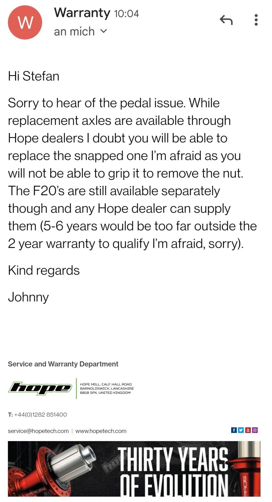

Hope hat sich gemeldet! Johnny hat wenig Hoffnung, dass die Achse erfolgreich entfernt werden kann, siehe Screenshot. Na schauen wir mal ...

Ich hatte jetzt nur 2 Minuten Zeit zum Suchen, aber hat schon mal jemand gesehen, dass man nur ein linkes oder rechtes F20 kaufen kann?
Heißt übersetzt: höre auf daran herumzubasteln und kaufe neue. Klar dass Dir das ein Hersteller schreibt. An ganzen Pedalen verdient man mehr als an Ersatz-Achsen.
Pedale einzeln kenne ich nur gebraucht. Neu immer nur das Paar.
Übersetzt steht da: frag den Händler XY an, ob er dir ein einzelnes Pedal bestellt.
Hope ist mehr als bekannt dafür Dinge zu reparieren als sie wegzuschmeißen.
Und es wird bestimmt ein einzelnes Pedal geben.

Kauf Dir neue Pedale. Das abgebrochene Stück der Pedalachse bekommst Du da nicht mehr raus. Auch mit der hope Spezialnuss fehlt Dir der Gegegenhalt auf der anderen Seite.

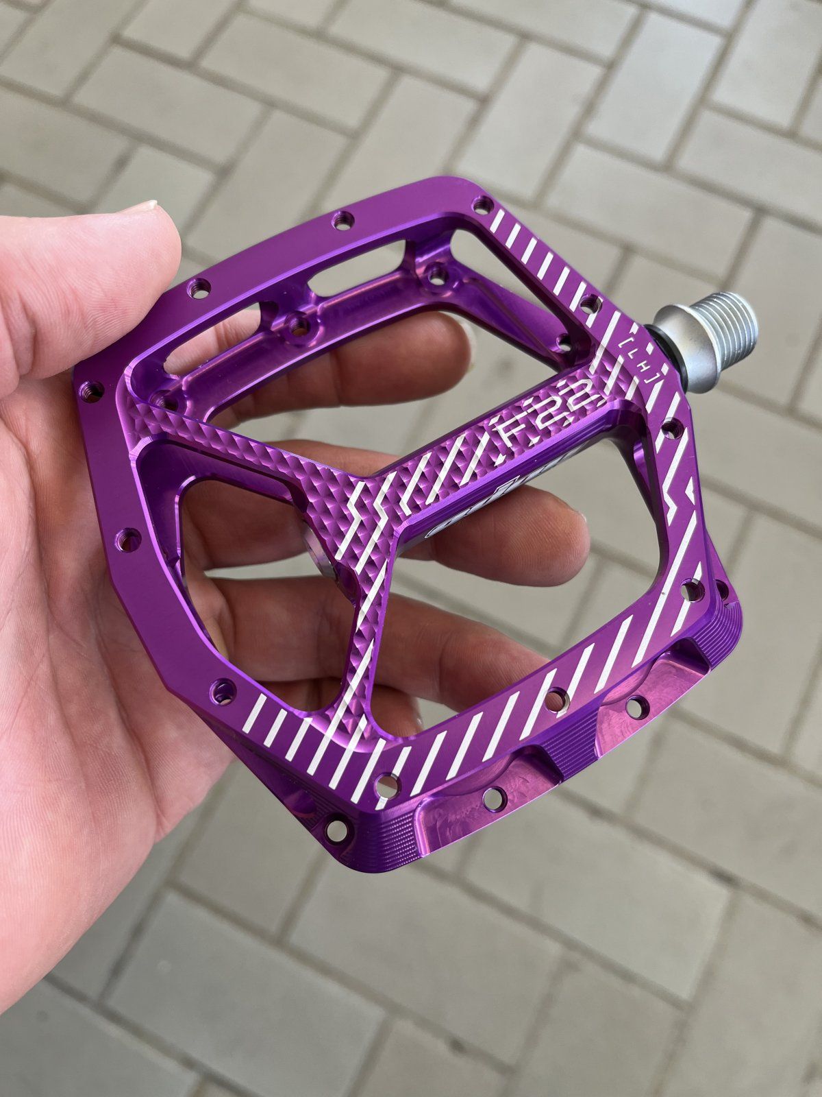

Hier wird das Pedal ja dann an einem im Schraubstock eingespanten Imbus fixiert. Ausbohren funktioniert nicht, da die Achse komplett gehärtet ist. Das F20 gibt es jetzt schon günstig , es gibt ja einen Nachfolger das F22 welches ich aber nicht so schön finde wie das F20.
