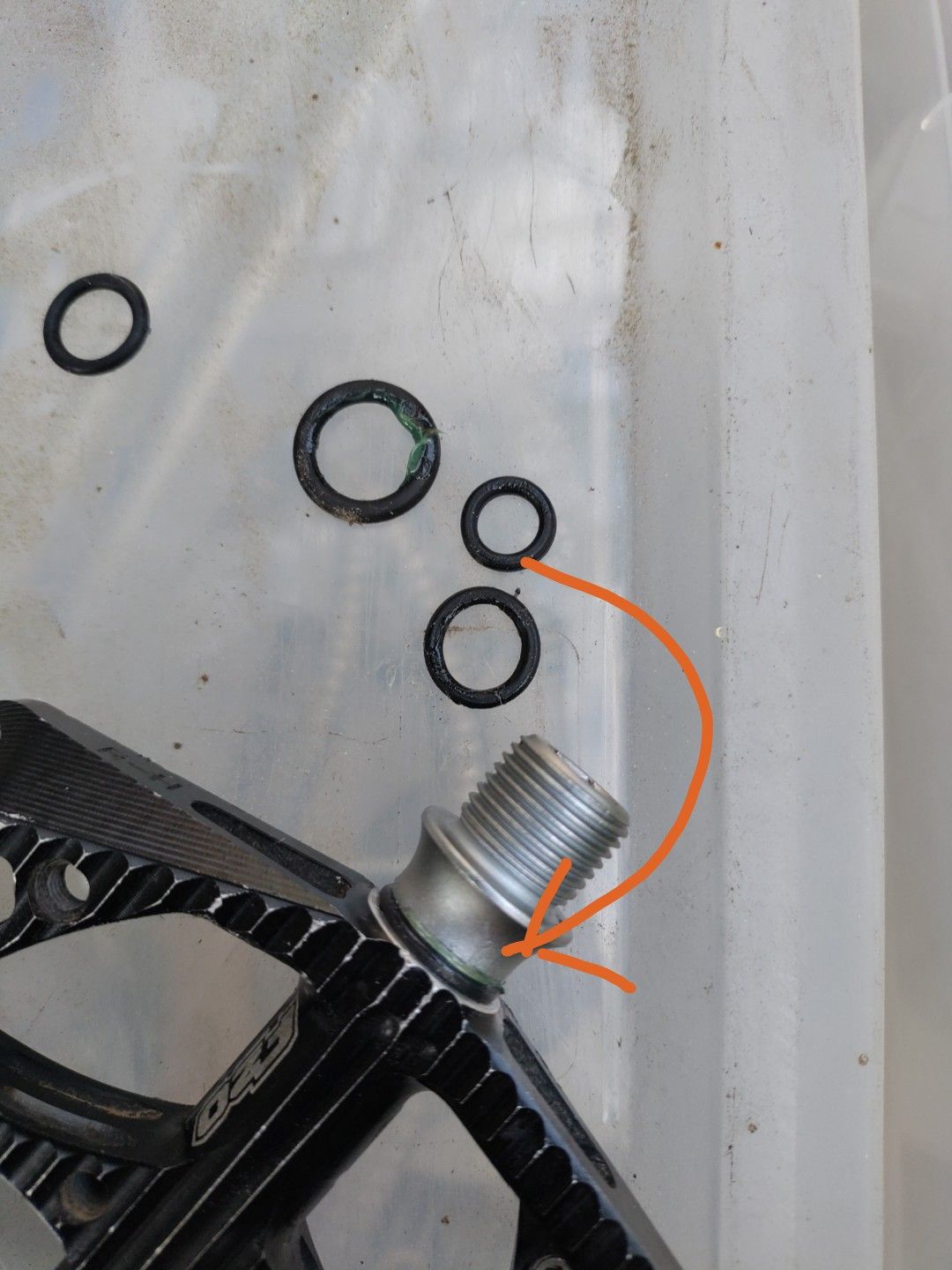

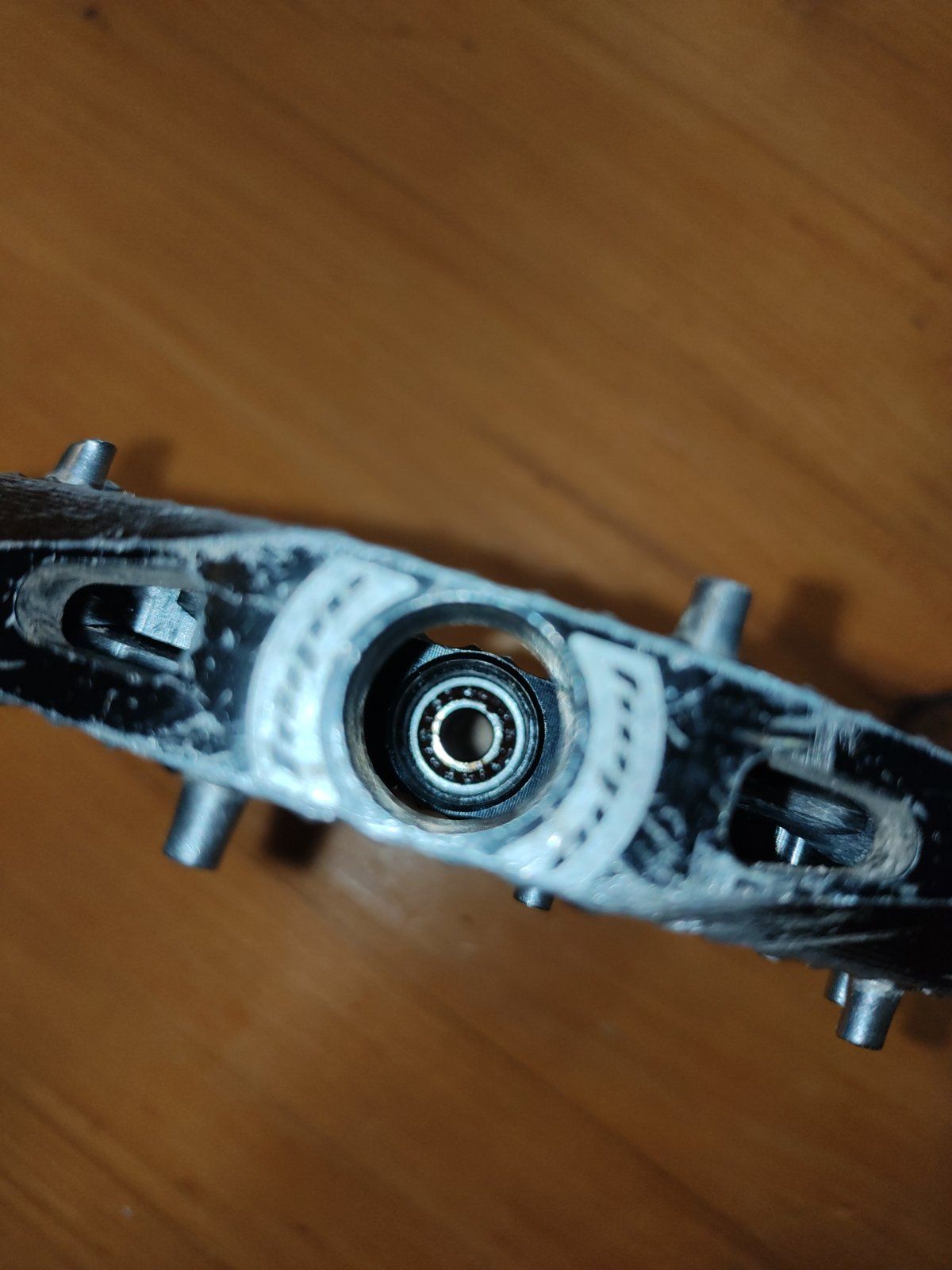

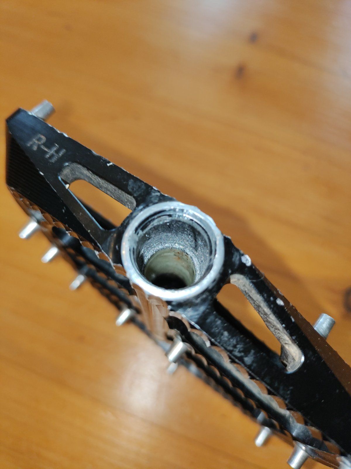

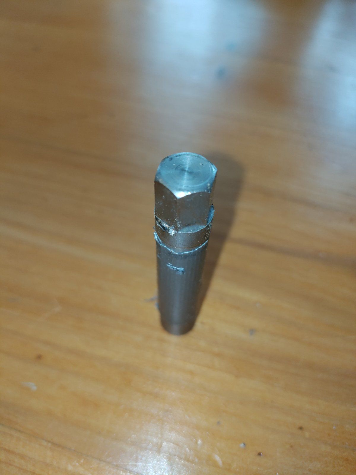

Nach ein paar Fehlversuchen mit eingeklemmten Gegenständen zwischen Achse und Pedalkörper (Holzstücke, Schraube, Kabelbinder) habe ich mal geschaut, wie fest die Mutter am anderen Pedal ist und war wieder ermutigt. Dann habe ich mit einem kleinen, normalen HSS-Bohrer und Akkuschrauber zwei Löcher auf dem Achsendurchschnitt in geringem Abstand gebohrt, was erstaunlich gut ging. Allerdings sind mir dabei 3 Bohrer abgebrochen. Den Steg zwischen den Schraubenlöchern habe ich mit einem Normalschlitzschraubenzieher durchgeschlagen und die Achse danach mit selbigem drehen können.
Die Nuss von Hope hatte ich senkrecht in den Schraubstock gespannt und das Pedal darauf gesetzt. Glücklicherweise haben die Kugellager bei der Aktion keinen Schaden genommen. Das Werkzeug hat am Sechskantansatz kleinere Schäden, am Pedalkörper gibt's ein paar Kratzer, sonst schaut es aber gut aus. Trotzdem kann man das sicher noch etwas sauberer durchführen.
Ich habe natürlich auch am anderen Pedal die Achse getauscht. An einem hat die äußere Dichtung an der Pedalinnenseite/Seite zur Kurbel gefehlt, die wurde durch einen simplen O-Ring ersetzt. Jetzt sind die Pedal wieder montiert und ich freue mich. Vor allem, weil ich am Wochenende zweimal nicht rechtzeitig aus den alten Klickies kam und im Wald umgefallen bin.
Danke für alle guten Ratschläge und den Spaß! Ich wünsche euch Erfolg bei euren Basteleien!
