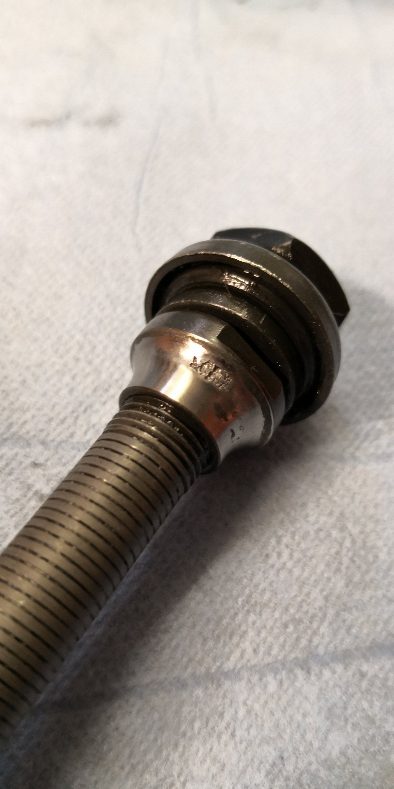

...shit...ich bekomme die Pedale-Achsen nicht ganz auf. Eine erste normale Mutter schon. Aber dann sieht es darunter wie eine Art Bajonett aus.
Idee zum öffnen!?

Sieht aus wie eine Sicherungscheibe. Mit der Spitzange etwas zurück drehen und rausheben.
Ansonsten sind dort auch Sechskantaufnahmen.
Habe ich mit einem Schraubenschlüssel schon versucht. Auf der Anderen Seite der Achse diese fixiert. Das sitzt fett fest.
Der Lagerkonus muss durch eine Kontermutter gesichert werden, das geht zb bei Nabenachsen einfach durch 2 Gabelschlüssel. Bei den Pedalen geht das nicht so einfach, da die Teile ja im Pedalkörper versenkt sind. Deshalb diese Nasenscheibe und die Nut in der Achse, die verhindert, dass sich der Konus beim Festziehen der Kontermutter mitdreht. Die Nasenscheibe kann sich etwas in der Nut verklemmt haben, sollte sich aber doch heraushebeln lassen.
