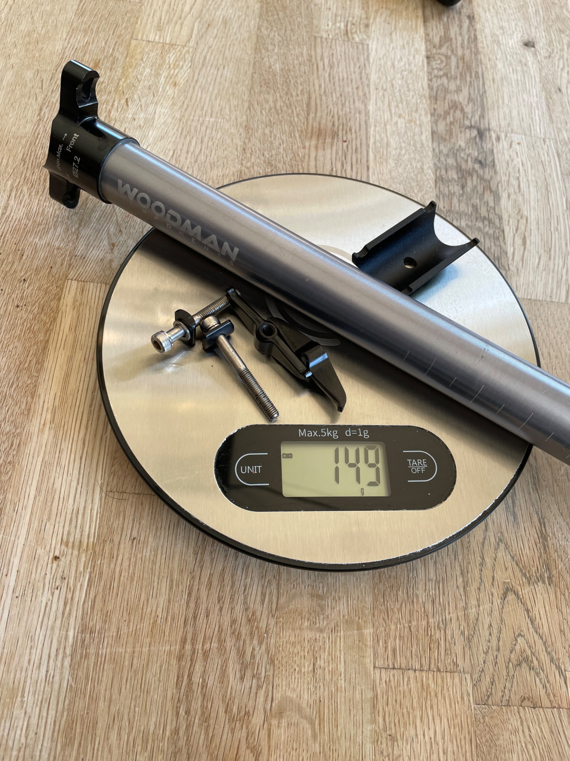

Stütze:

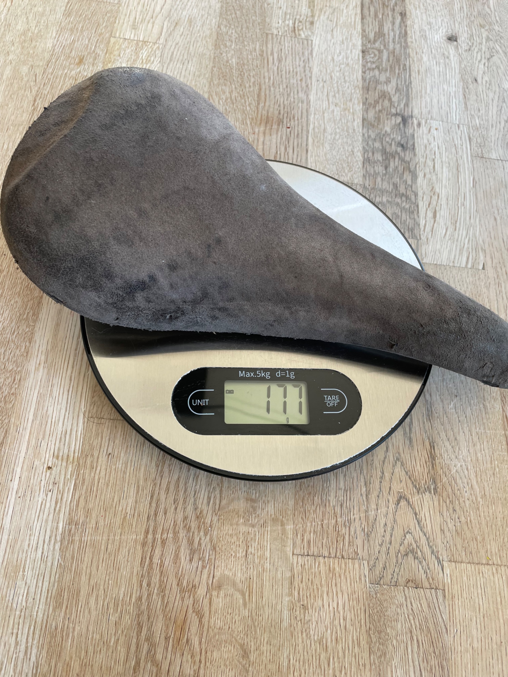

Sattel:

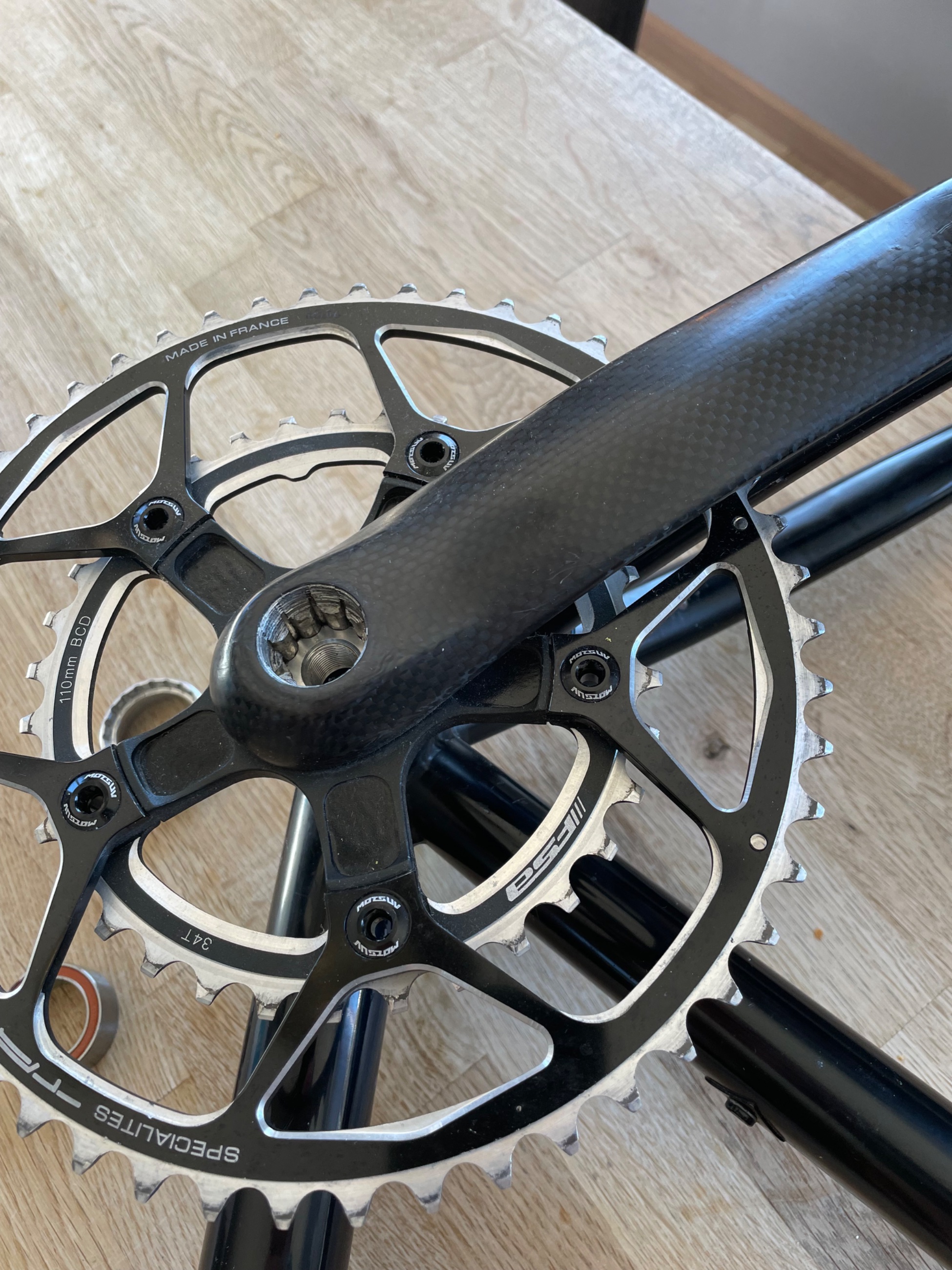

Also das Zipp Innenlager ist ja so ein Leckerbissen, wie ich finde.
Für die besorgte FSA Kurbel aber offensichtlich zu kurz 🤨
Wenn ich die jetzt verschraube, kommt der Kurbelarm nicht mehr an der Kettenstrebe vorbei.
Ist auch beides eher aus dem RR Bereich.

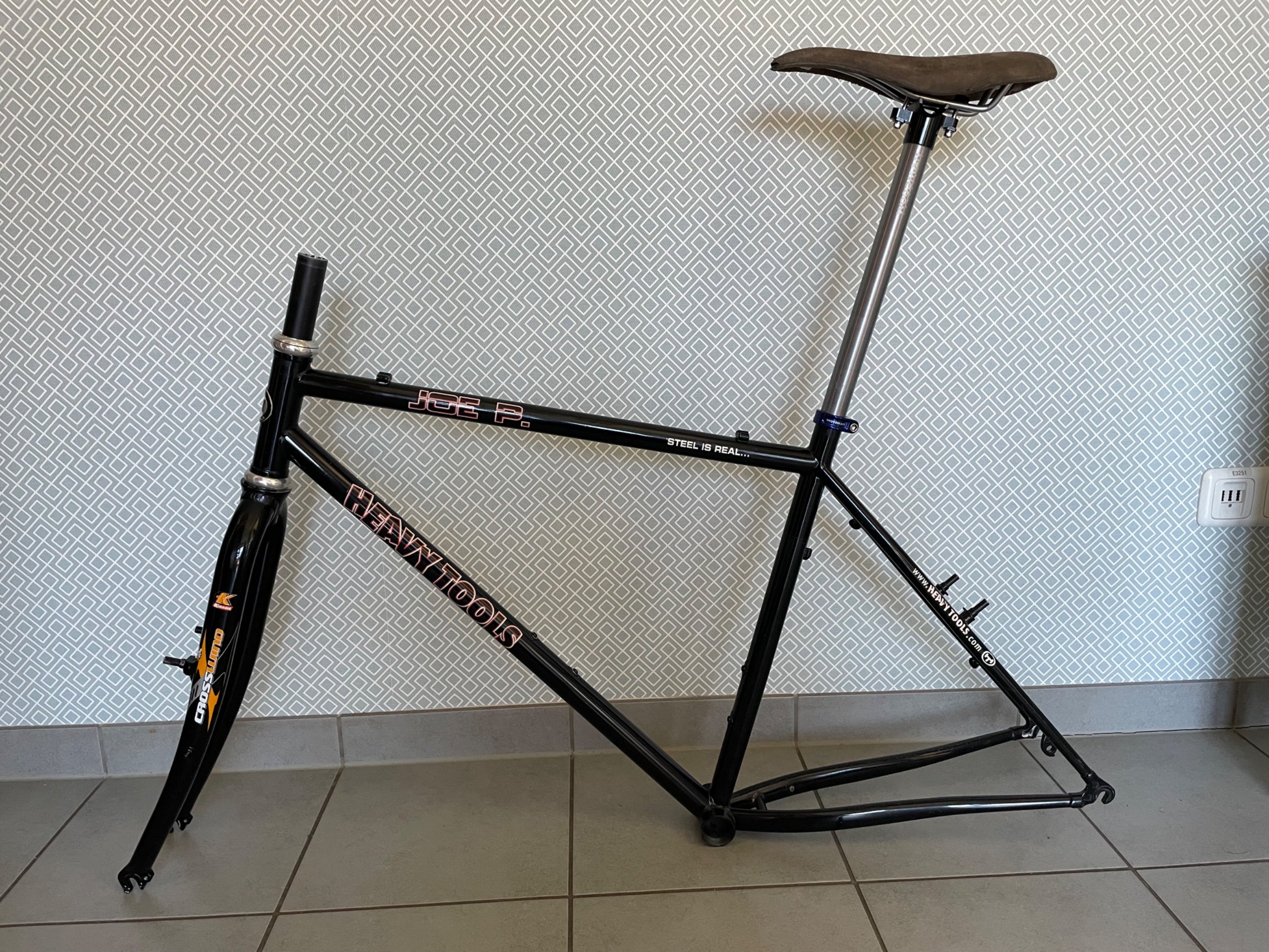

Der Steuerrohrwinkel ist und bleibt mir zu steil und das ganze Rad wäre mir mit den vorhandenen Teilen am Ende auch zu
„youngtimermäßig“.
Sicher nicht so clever, in diesem Forum mit solchen Begriffen um sich zu werfen aber es ist wahr.
Ich schaue mal, wie hier eine Schadensbegrenzung aussehen könnte.
Gut, ist das ne Alu-Gabel im Stahl-Rahmen? Dann wär's hausgemacht und evtl. findest ne passende, filigranere Stahlgabel dazu?
edit: neee, jetzt mit dem Gesamtbild dazu (das noch nicht da war, als ich den Text getippt habe), das passt nicht, da muss ne dünnere Gabel rein...
Ja Chris richtig. Das sieht nicht aus.
Ich werde aber das ganze Ding begraben und wohl sogar den Rahmen mit verkaufen.
Vielleicht sollte ich das auch jetzt hier sofort machen, denn die einzigen/ wenigen potentiellen Interessenten „tummeln“ sich doch eh hier.

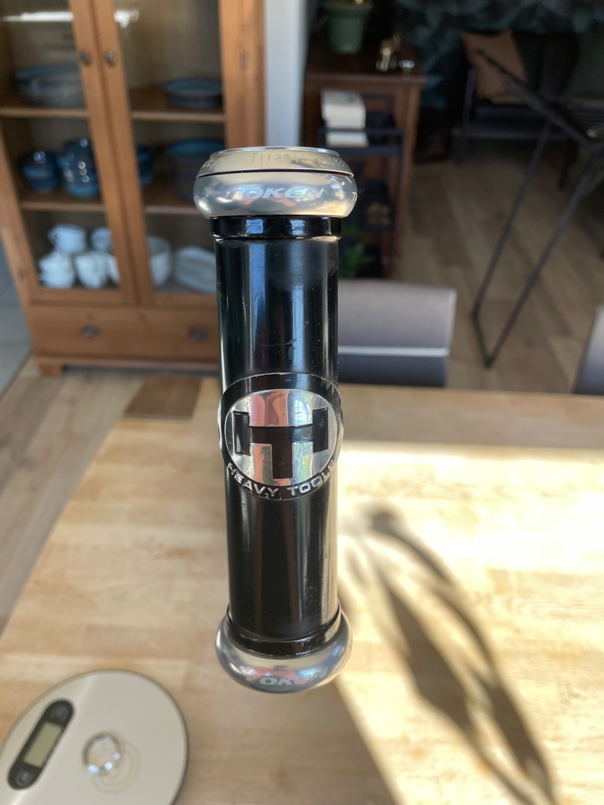

Heavy Tools Joe P Rahmen (reserviert)
  • 19 Zoll
  • 1565 g Dedacciai EOM
Weitere Maß wenn gewünscht nehme ich gerne ab 🤓.

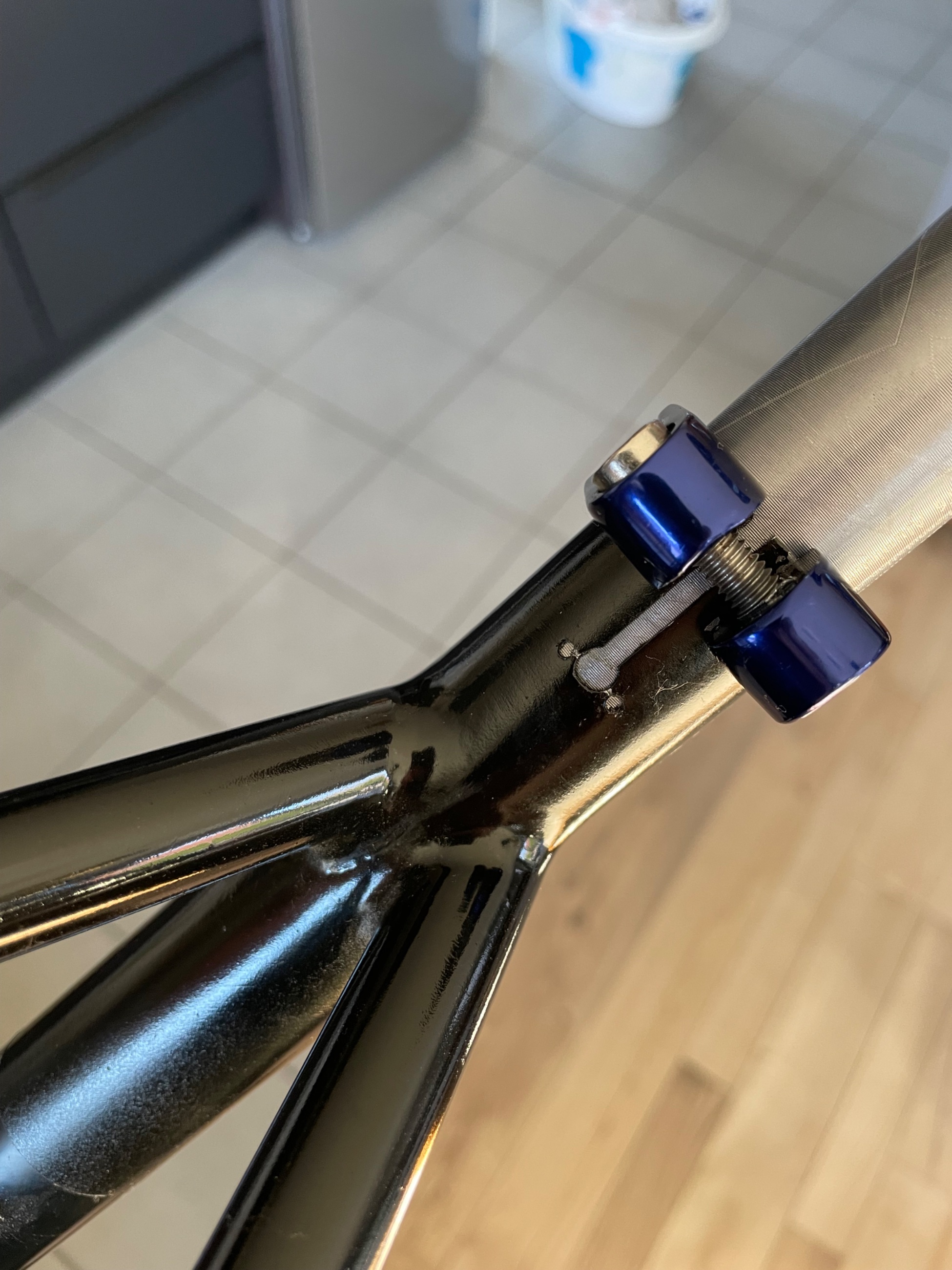

Beachtet bitte, wie ganz viele Seiten vorher dokumentiert, hat der Klemmschlitz am Trompetenblech ähh Sitzrohr einen feinen Riss, welcher, seit ich das Ende angebohrt hatte, nicht weiter geht.
Ist meine ich eigentlich kein Drama.
Daher und weil „Aus den Augen aus dem Sinn“ 50 € zuzüglich Versand.

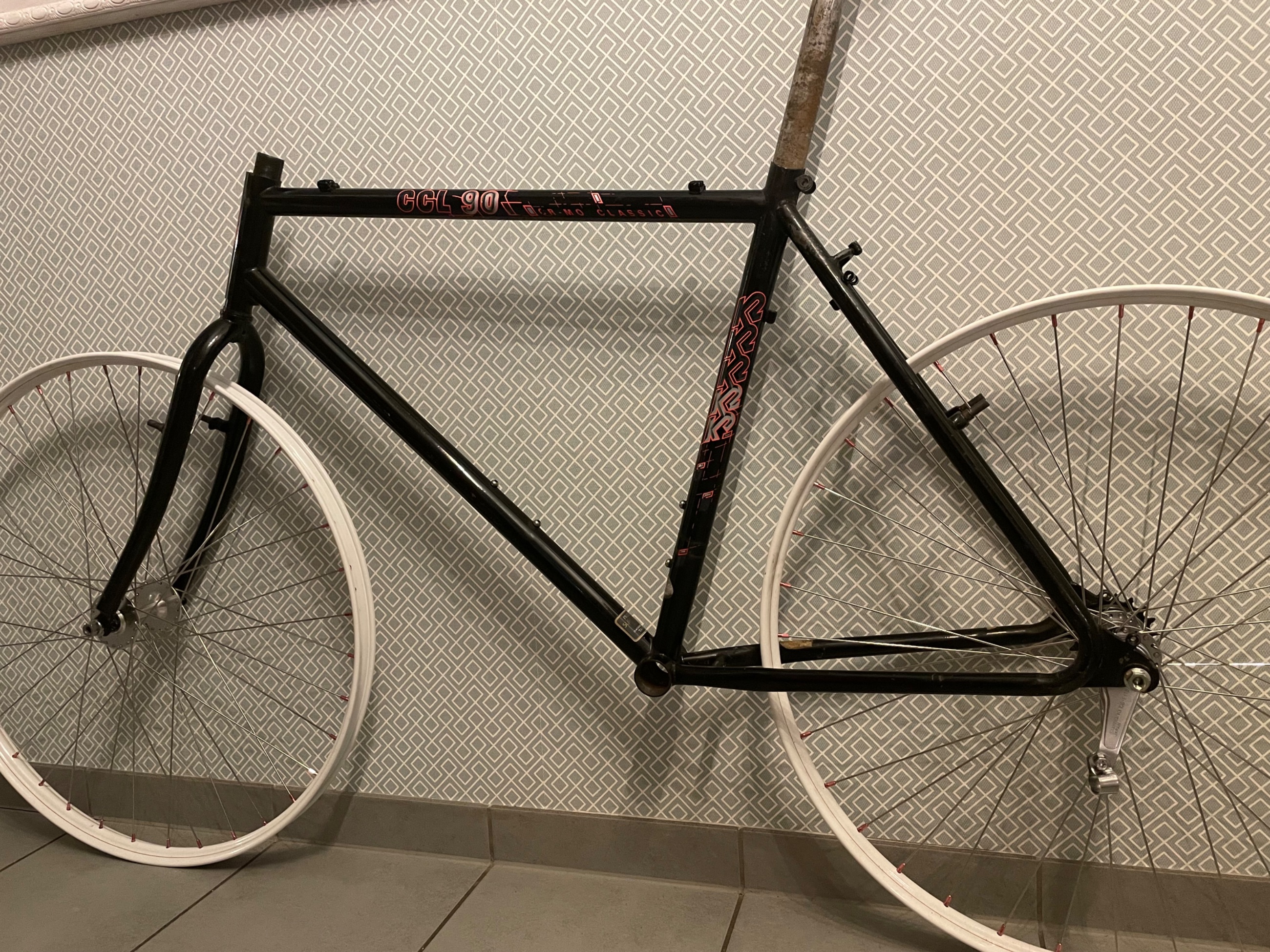

Nur wenn der Rahmen vorn jetzt dieses doch erhebliche Stück runter kommt, wird die Front wegen dem blöden Winkel noch nervöser. Das fährt sich nicht.
Ich habe mich eigentlich innerlich schon von dem Rahmen verabschiedet und würde mich freuen, wenn den jemand übernimmt.

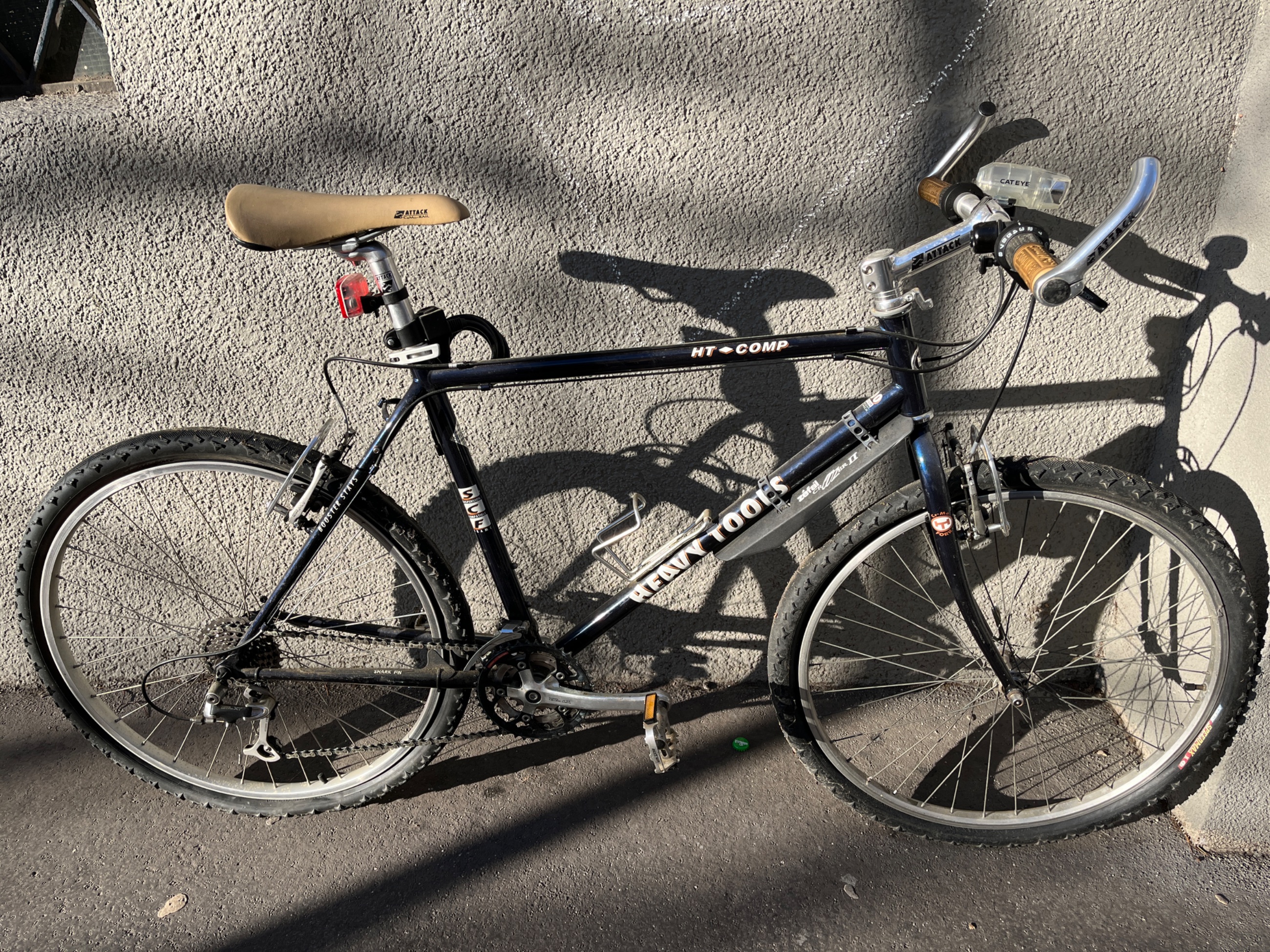

Eben hatte ich ein schönes Aha Erlebnis anno 1993:
(Die komischen Laufräder bitte ignorieren. Nur zur Veranschaulichung.)
So sieht gute Geo aus!
Auf der Waage hatte ich den Rahmen noch nicht. Fühlt sich aber auch ganz leicht an.
Es gibt allerdings mehrere strukturelle Probleme aber irgendwas ist ja immer.
Aber nicht Rahmen und Gabel aufgebockt auf Laufrädern vergleichen mit stehend auf dem Boden. Für den richtgen Geo-Eindruck müsstest Du das Kinesis Maxlight Setup auch mal auf Laudräder stellen.
Hier (mit ähnlicher Einbauhöhe?) sieht die Geometrie ok aus.
Aber ich will Dich da jetzt nicht reindrängen... Wenn es nicht sein soll, soll es nicht sein.
