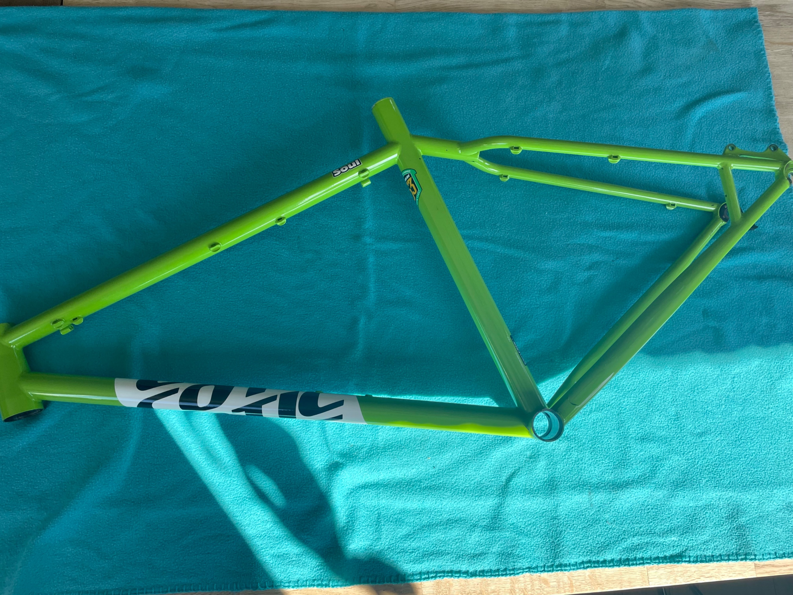

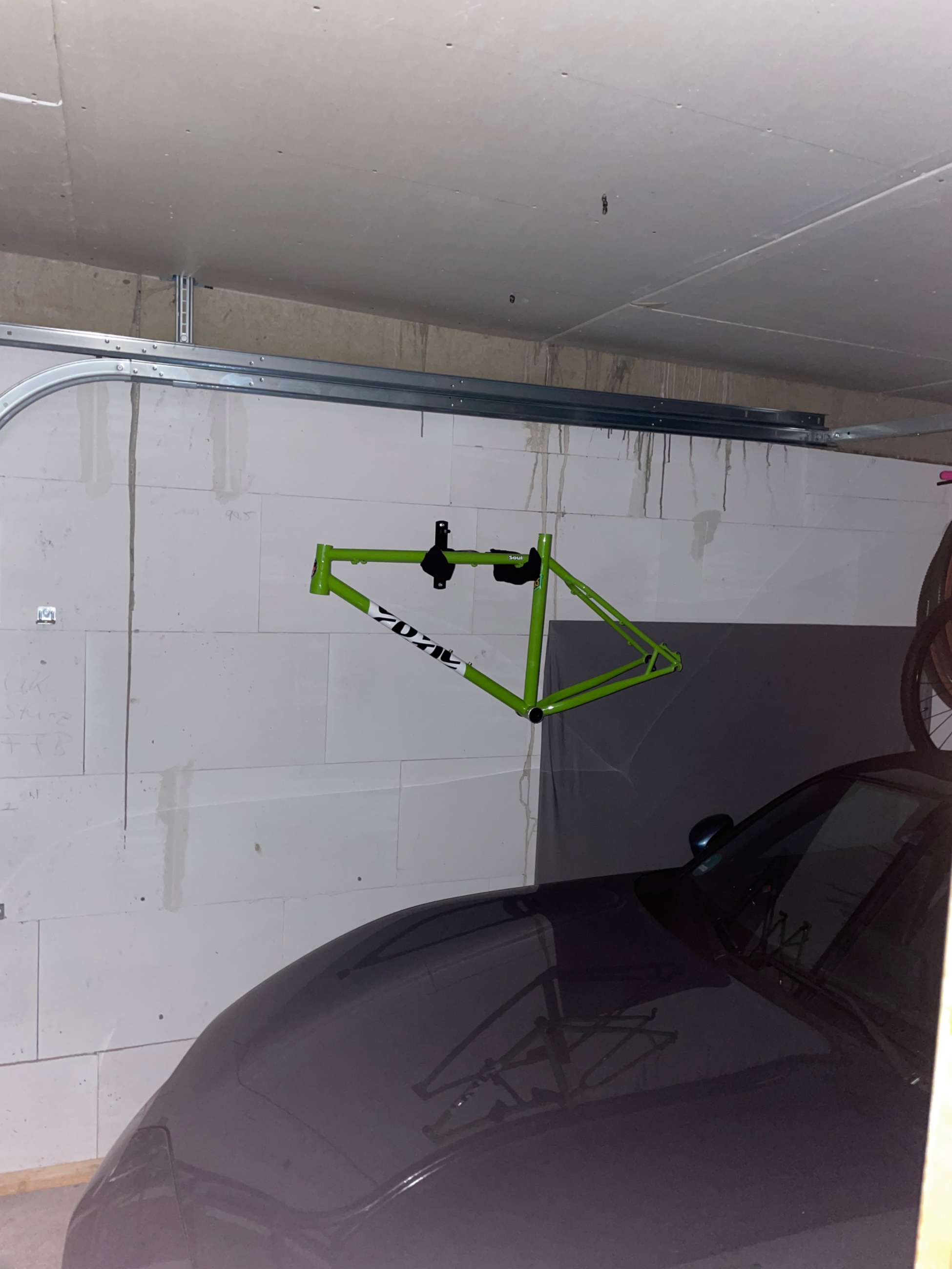

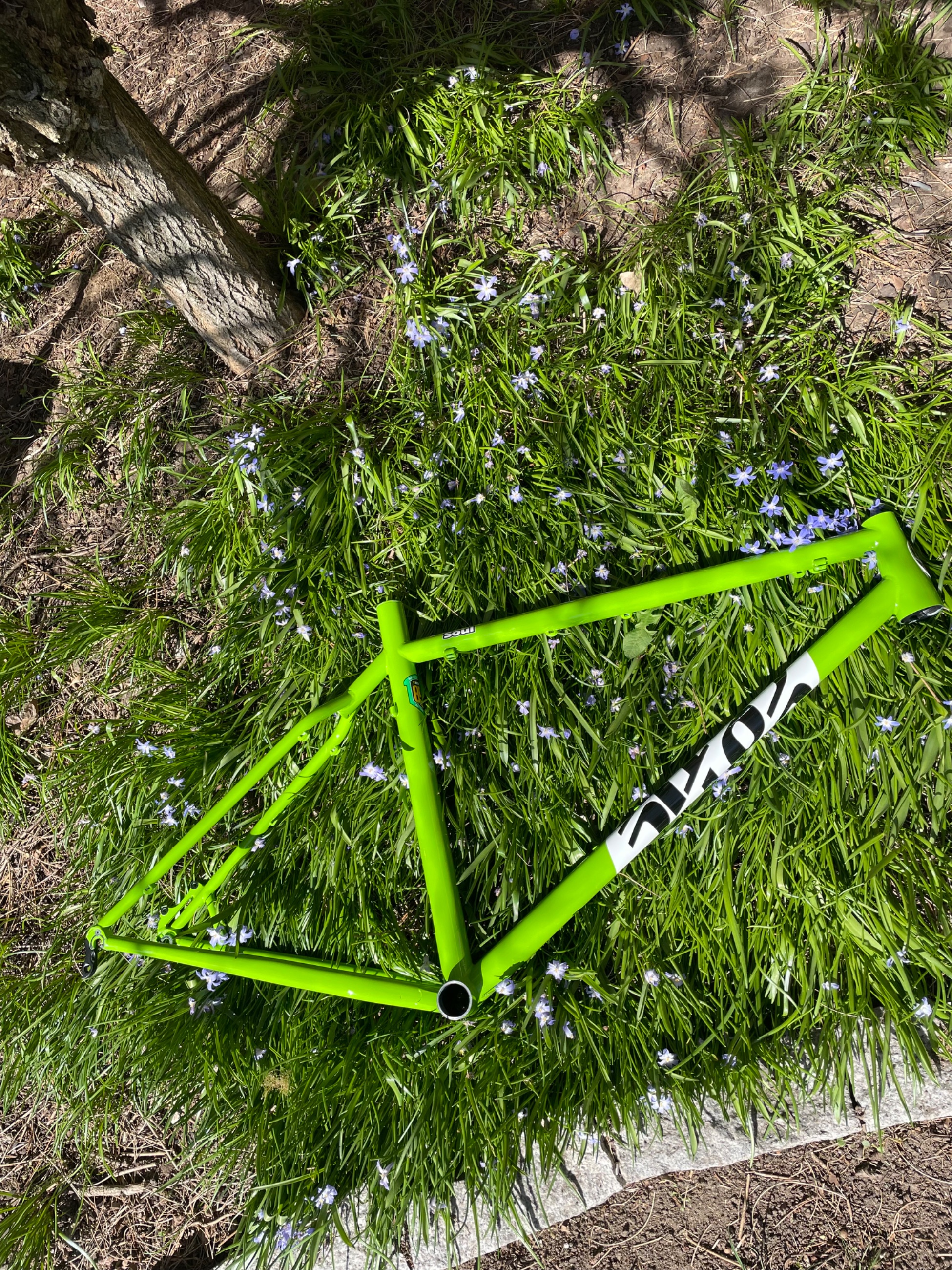

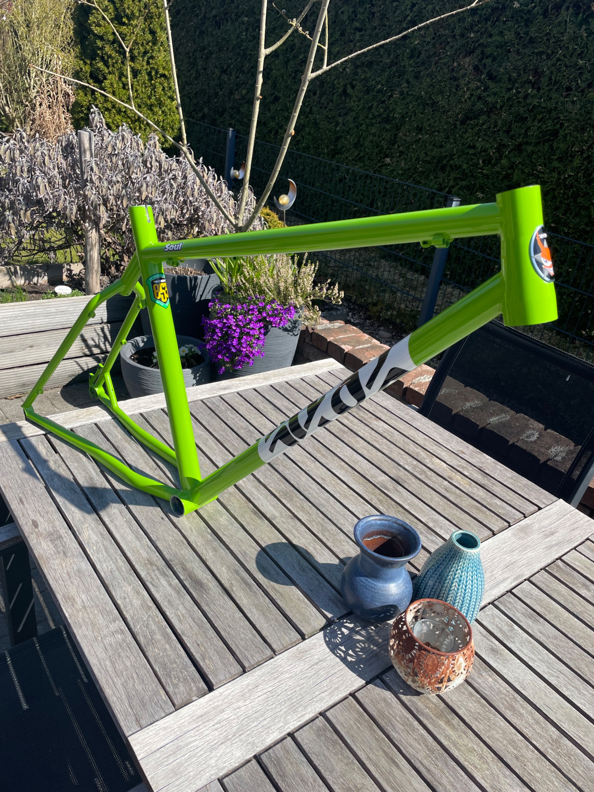

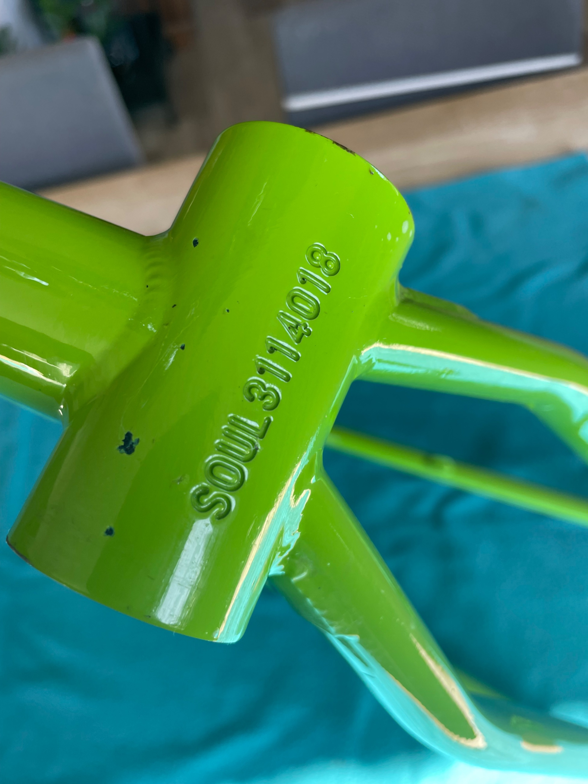

Gestern Abend hier in der Garage zunächst einmal Quartier bezogen, fühlt er sich wahrscheinlich noch ein wenig verloren.
Aber das wird sich geben… Ab jetzt hat er ja für lange Zeit einen ganzen thread für sich allein!

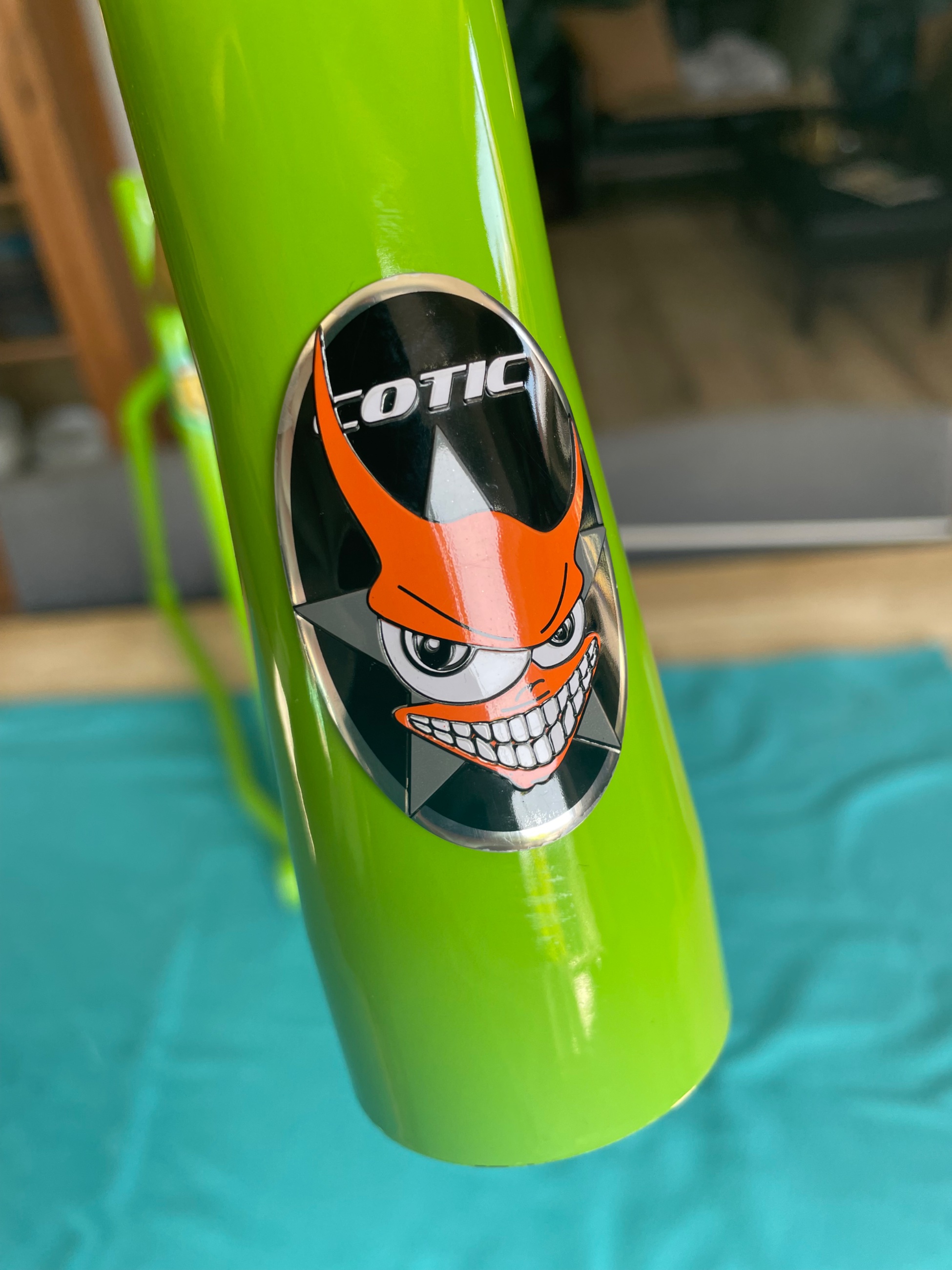

Gutes Auge.
Ja bei dem intensiven Grün werde ich mich mit weiteren knalligen Farben bei den Anbauteilen zurückhalten. Das heißt aber nicht, dass es nur langweilig mit schwarz oder silber kombiniert wird ☝🏻.
Da es aber soetwas wie „mein vorerst letztes Rad“ werden soll, kann es sein, dass es eine ganze Weile dauert und auch die eine Idee oder andere nochmal verworfen wird.

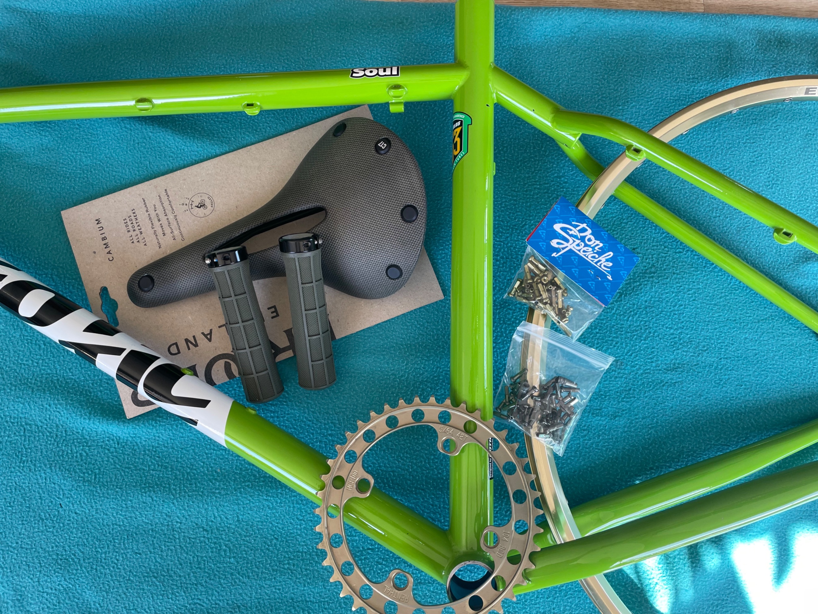

Ich habe aber natürlich trotzdem schon ein paar Teile bekommen und im Zulauf, wovon über die Hälfte definitiv gesetzt ist.
Lichte ich am WE bestimmt mal ab.

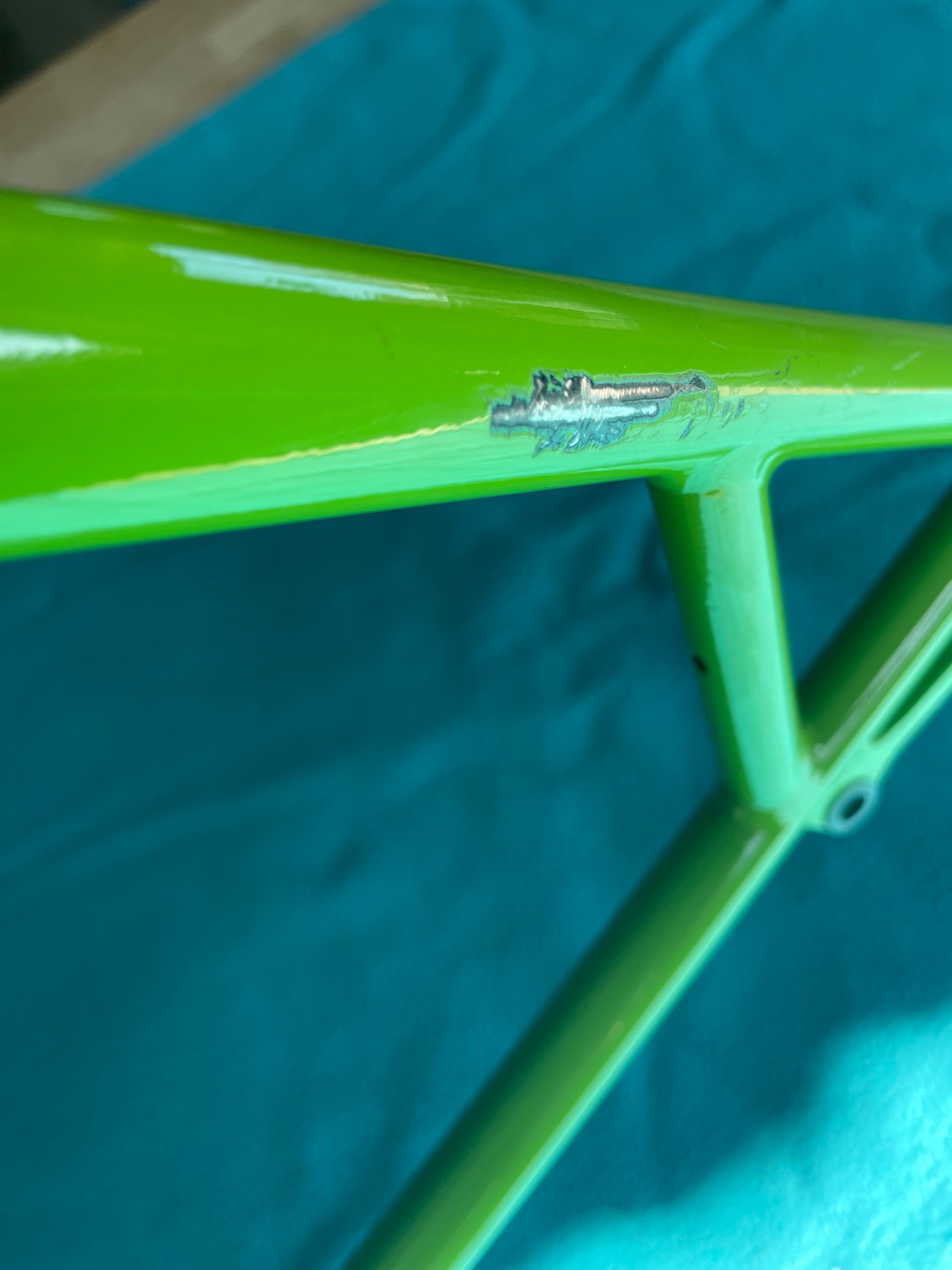

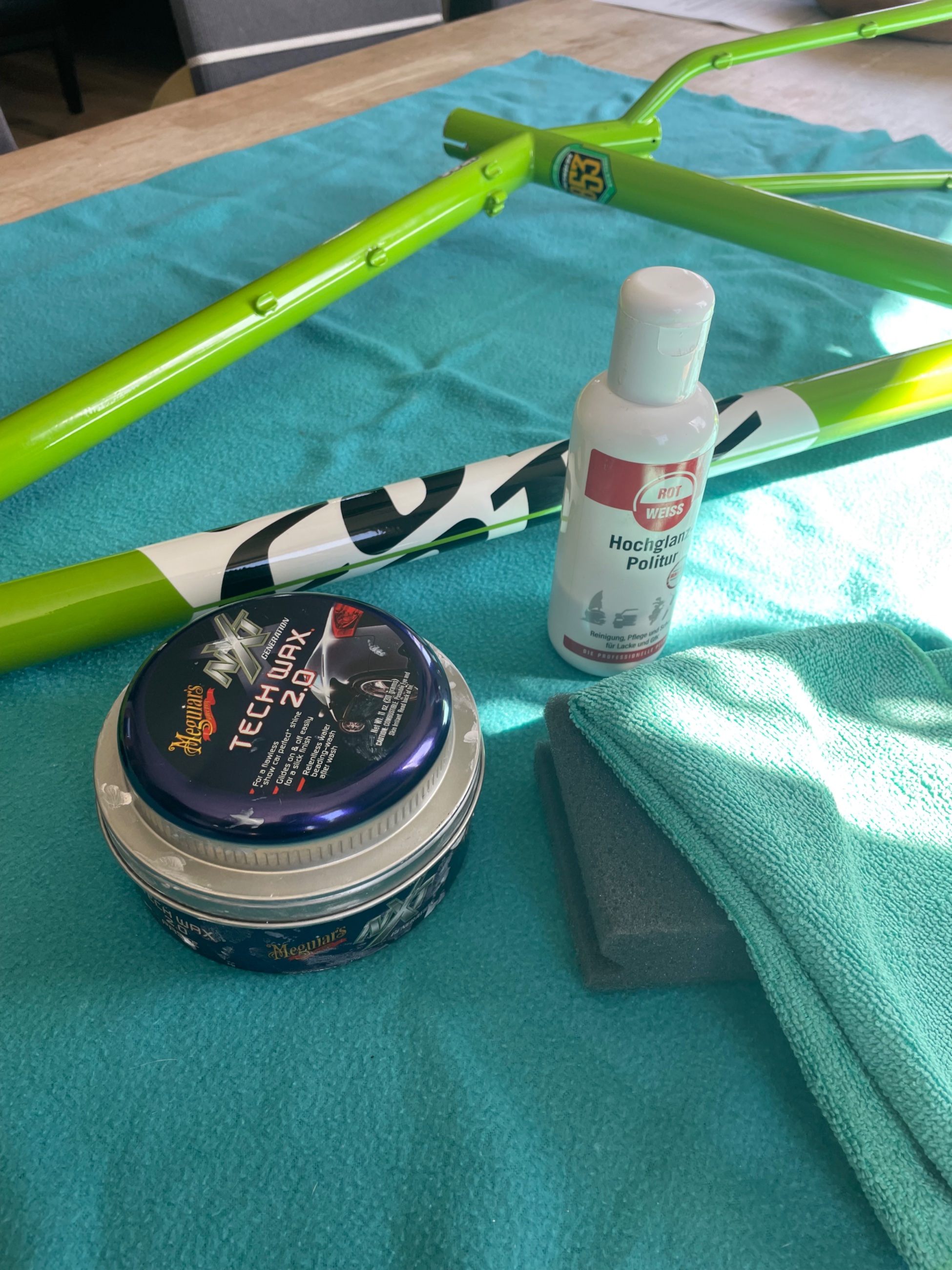

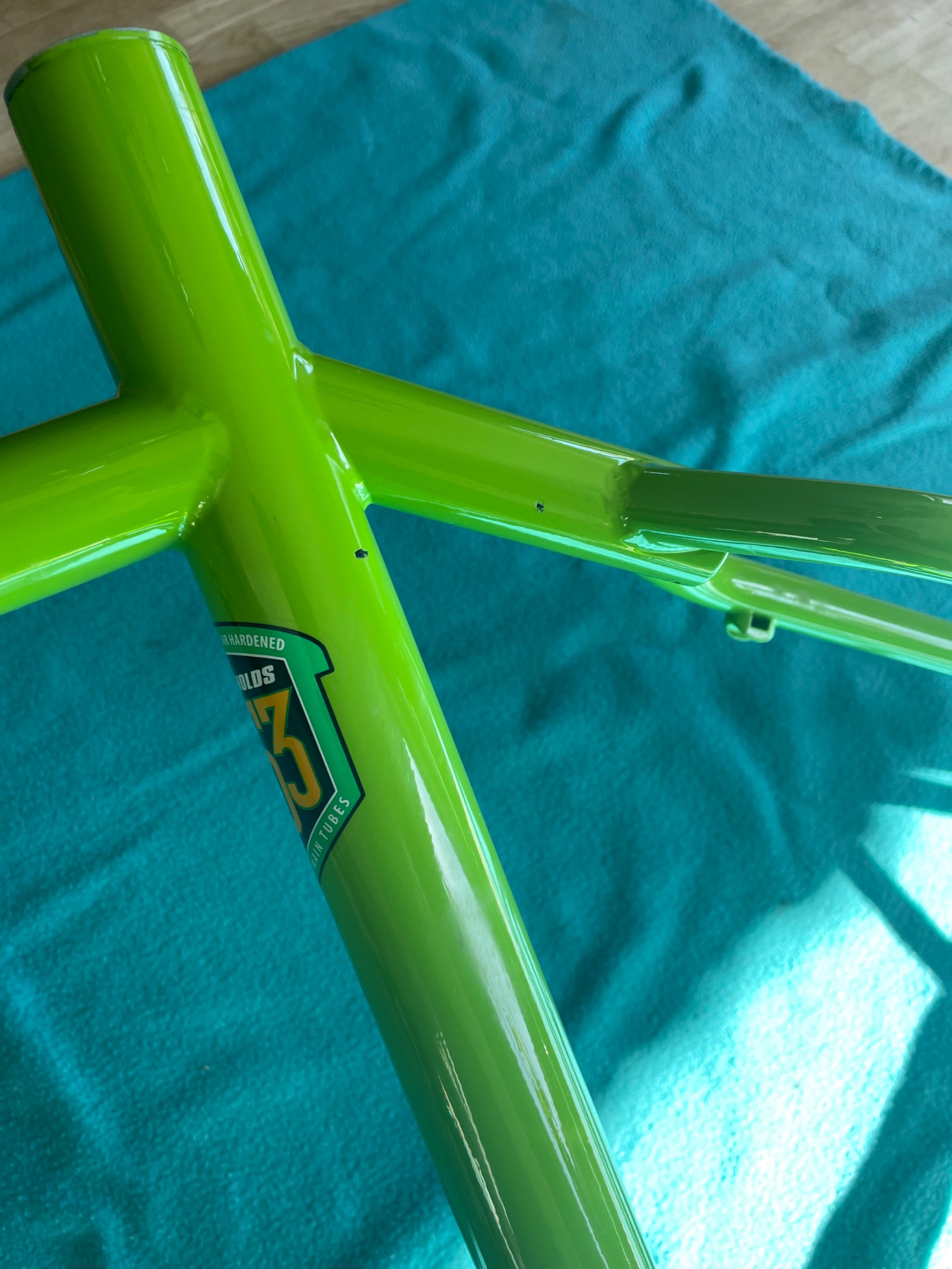

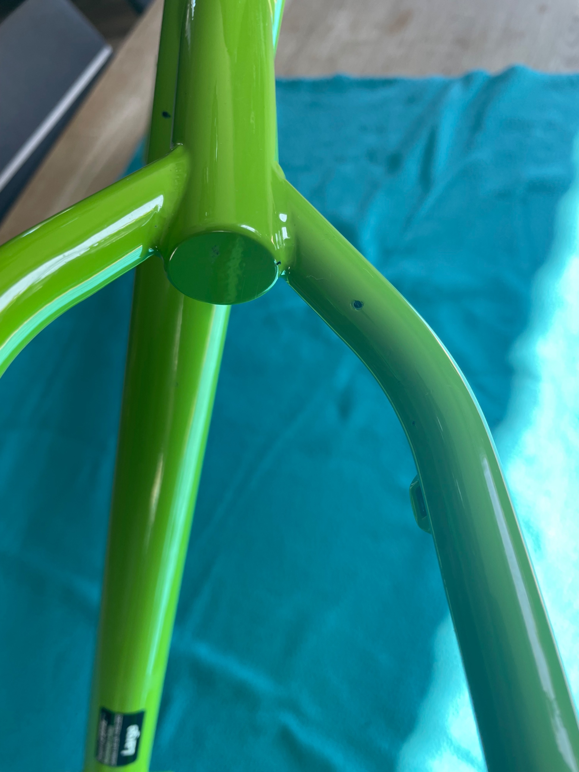

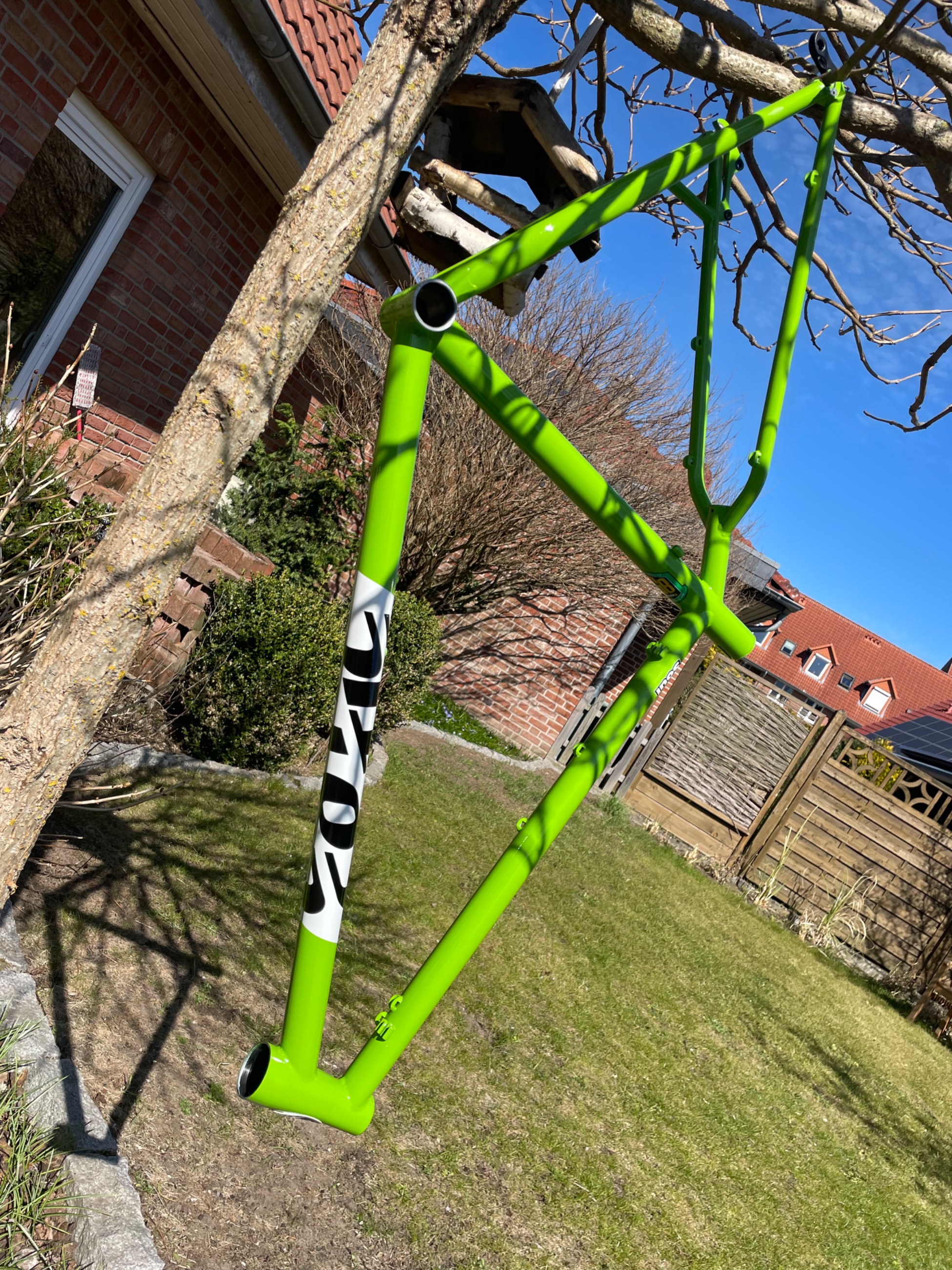

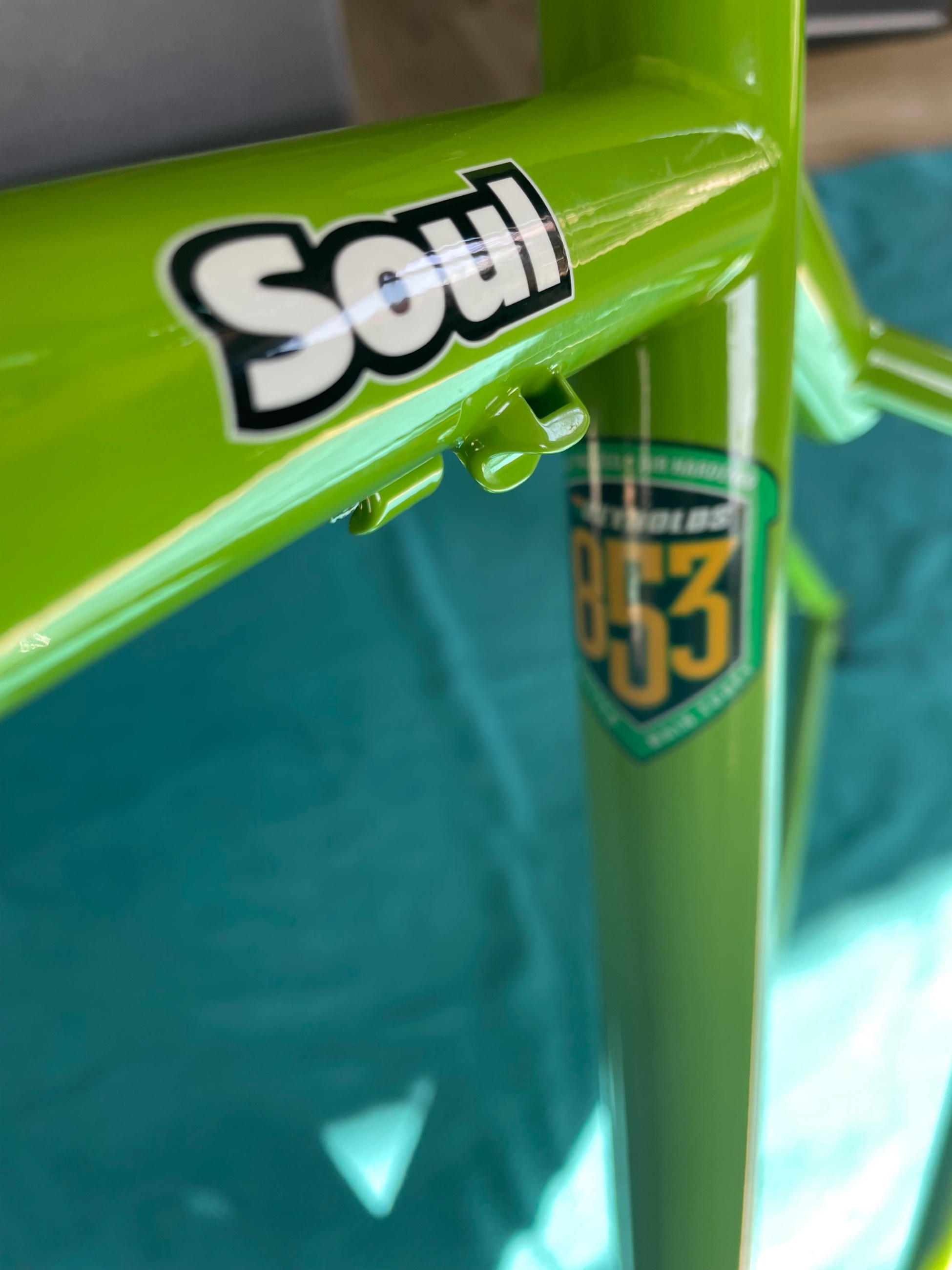

Bestandsaufnahme:
Bis auf ein paar Mini - Steinschläge, die man an einer Hand abzählen kann, sowie eine Schleifspur an einer Kettenstrebe innen, würde ich den Zustand als neuwertig bezeichnen.
Bevor ich, wenn überhaupt, nach passendem Reparaturlack, Nagellack (könnte mir auch vorstellen, dass sich annähernd der Farbton bei Kawasaki wiederfinden lässt 🏍️) suche, gibt es zunächst etwas Schutz drauf.
Soweit…

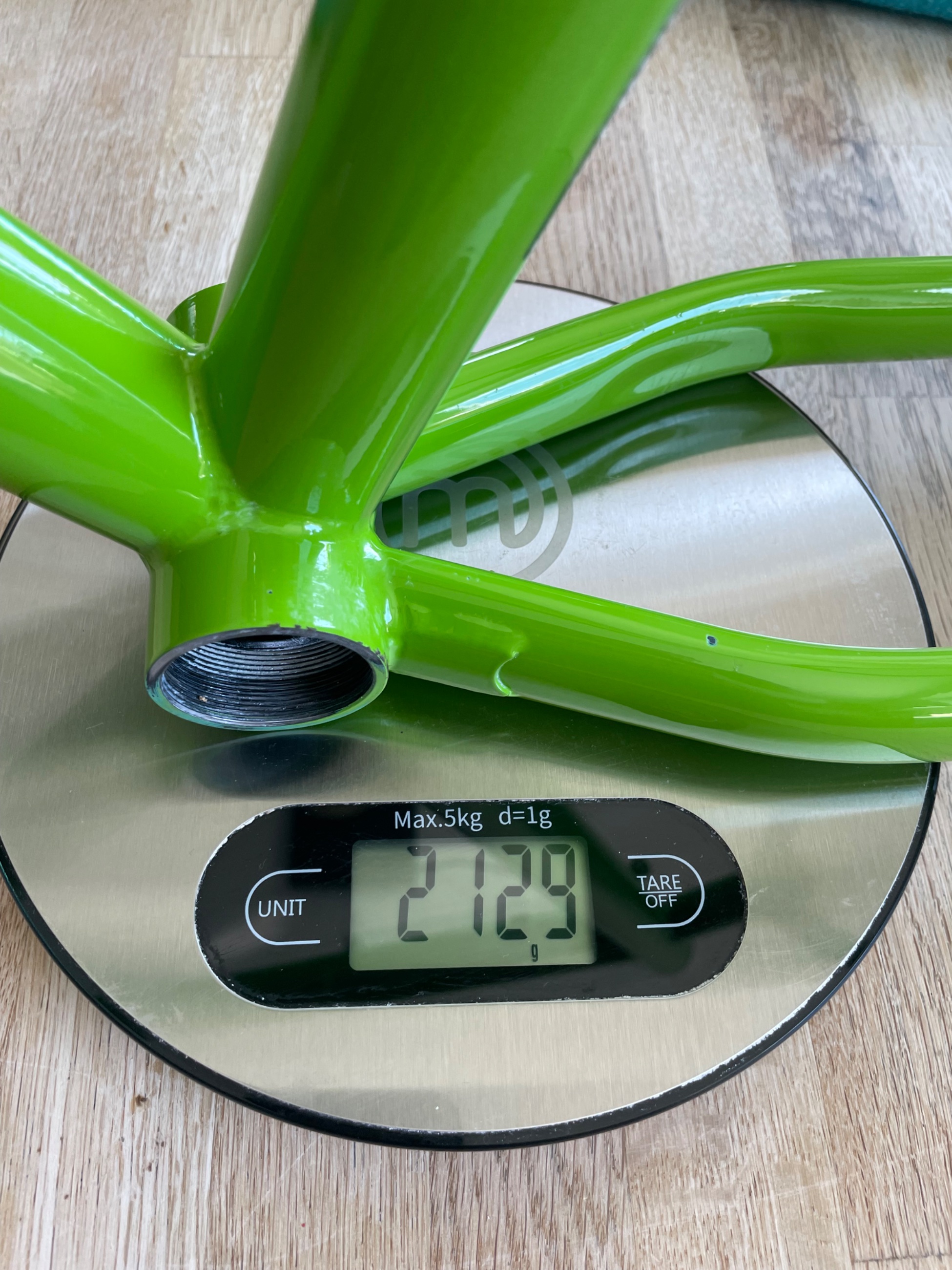

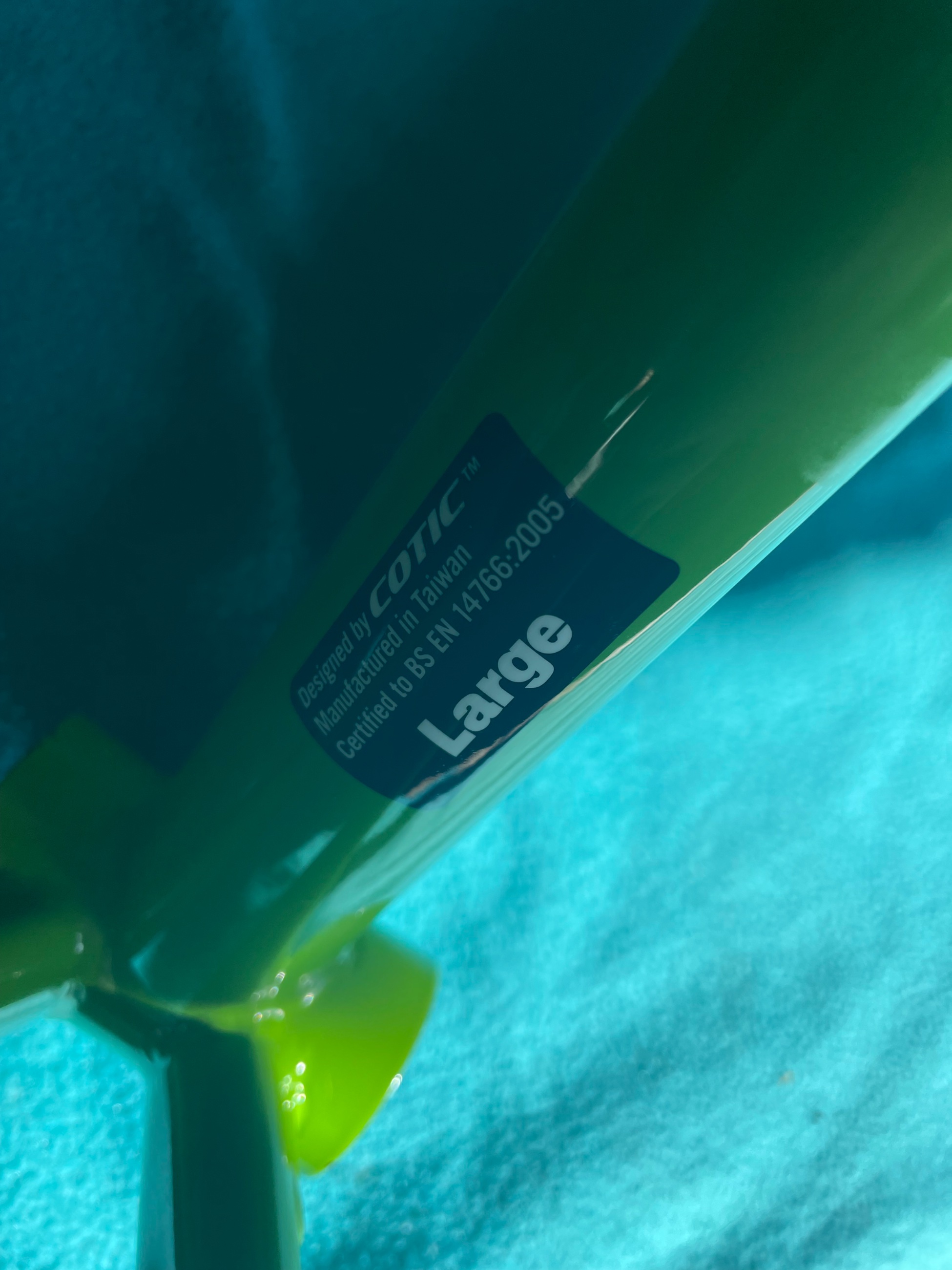

Ich meine mich zu erinnern, dass mein früherer Cotic BFe in 27,5“ um 2,5 kg wog. Wohlgemerkt in Größe M und identischem Rohrsatz.
Umso fröhlicher bin ich jetzt hiermit:
Für solch einen modernen Rahmen von der Stange sehr beachtlich. Besonders für das, was am Ende dargestellt werden soll.
Kein schwerer Lastenkahn - kein instabiles Leichtbauprovisorium.

…Bevor ich, wenn überhaupt, nach passendem Reparaturlack, Nagellack (könnte mir auch vorstellen, dass sich annähernd der Farbton bei Kawasaki wiederfinden lässt 🏍️) suche, gibt es zunächst etwas Schutz drauf.
Im Cotic Unterforum gibts einen Thread zu den Farben:
Hallo, hier ist eine Liste von Farbcodes für die Cotic Rahmen.
Cotic nutzt keine Farben aus dem RAL Spektrum sondern PANTONE Farbtöne oder eigene "Kreationen".
Ihr könnt euch kleine Lackstifte im Modellbauhandel oder ab und an auch bei Ebay Händlern kaufen. Beispiel:
http://www.ebay.de/itm/10-85-100ml-...74?pt=LH_DefaultDomain_77&hash=item2341f3e886
Jetzt zu den Farbcodes:
Orange --> Pantone 1655C
Blau Cyan --> reines Cyan
Grün --> Pantone 376C
Duckegg --> eine Taiwan Farbe YS7325
http://www.y-s-paint.com.tw/colorsen.asp?kind=1&kind2=5&page=2
Gelb --> Pantone 109C
Black Grape --> Pantone 2597C Hochglanz

Aber davon ab, hatte ich das ja erst gerade beim Rewel als Kontrastprogramm. Hier soll sich ein Mix aus … tja was? Die Nippelfarbe heißt Armeegrün 🤷🏻‍♂️ , die Felge wurde als Weißgold beschrieben und einer Art Pewter bzw. gun metal thematisch durch den Aufbau ziehen.
Ich muss mal sehen, ob die jeweils untereinander leicht verschiedenen Farbnuancen überhaupt nebeneinander existieren können. Schnell kann das dann unprofessionell anmuten.

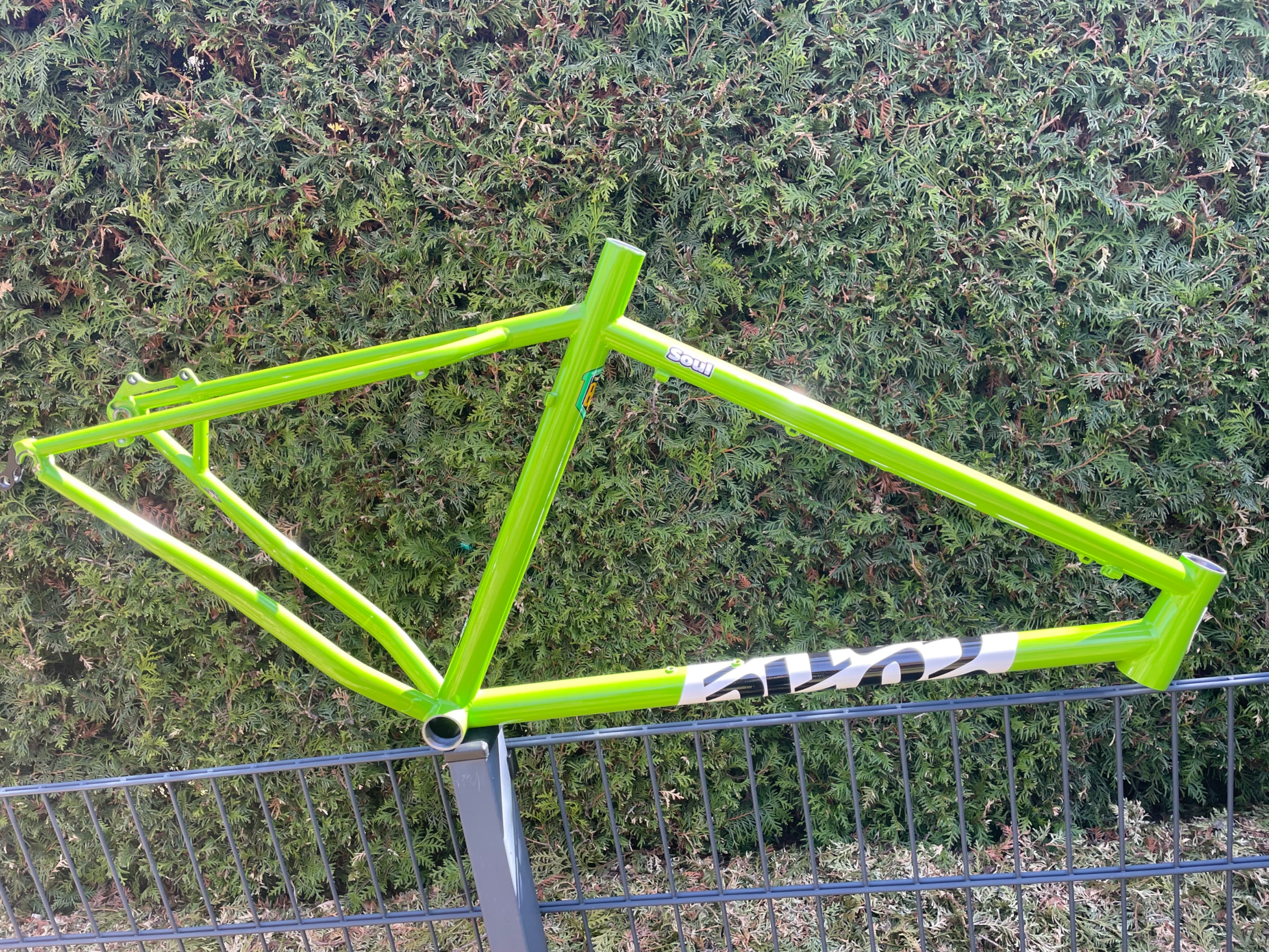

Sehr schön! Dem Rahmen verzeih ich auch das Steuerrohr, aufgebaut fällt das bestimmt nicht mehr so auf. Wobei, hängt vielleicht auch von der Wahl der Gabel ab.
Wahl der Gabel ab.
Gutes Stichwort!
Im Netz findet man allerhand „Chopper“ auf der Basis. Ich möchte höchstwahrscheinlich eine Starrgabel und damit die geringstmögliche, der Rahmengeo nicht abträgliche Einbauhöhe realisieren.
Bei Cotic geben sie einen großzügigen Spielraum a la Federweg von 100 - 140 mm an.
Was wäre denn 100 mm etwa für eine Einbauhöhe? Komme ich da mit 450 mm hin?
