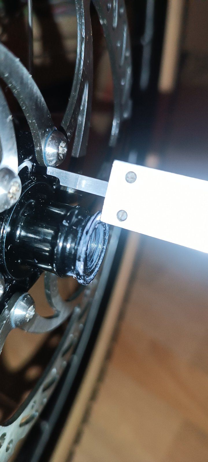

Laufradbauer meinte die Kappen sind richtig herum.

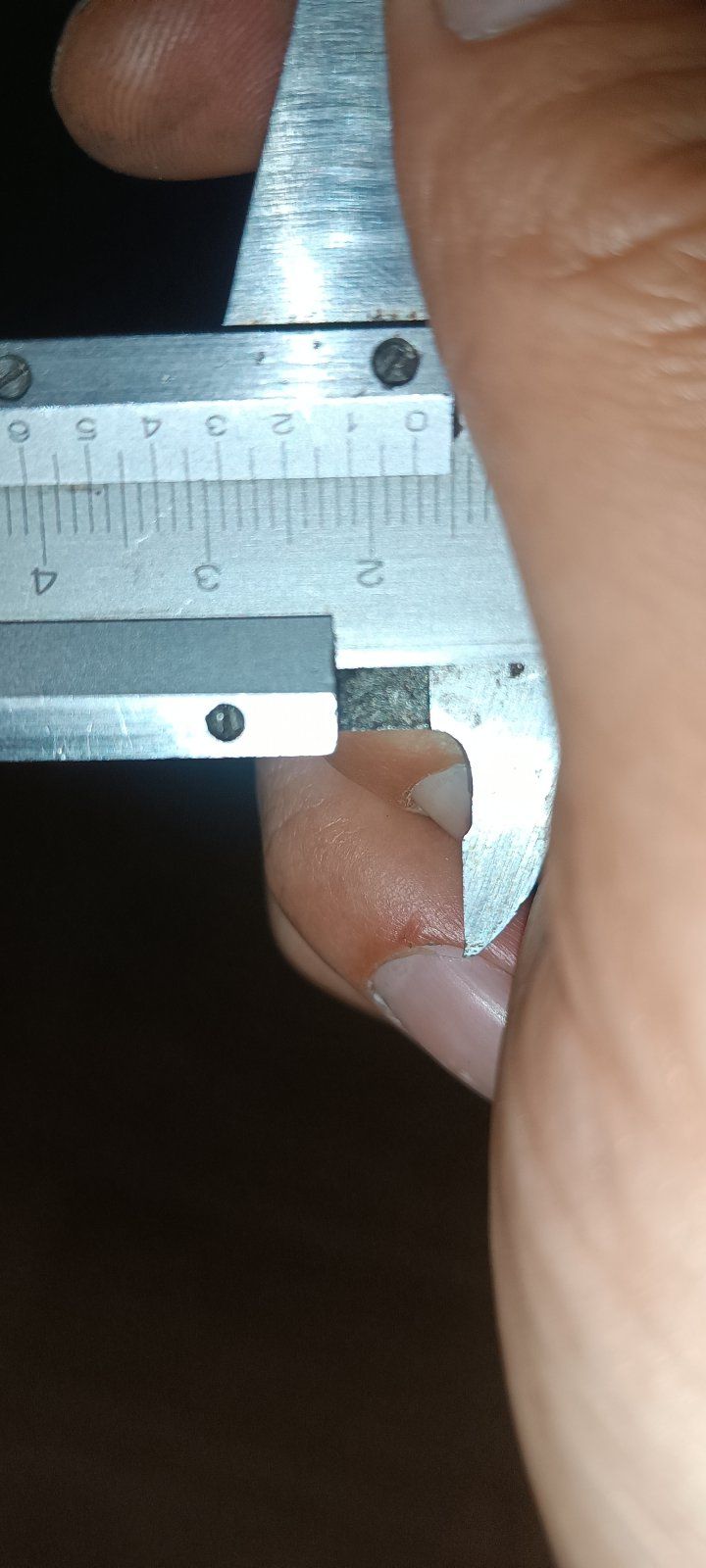

Länge Seite an der Scheibe.
Anders herum passt das Laufrad aber super rein 🤔
Das mit den Kappen könntest du selber mal messen wie rum das richtig sein soll.

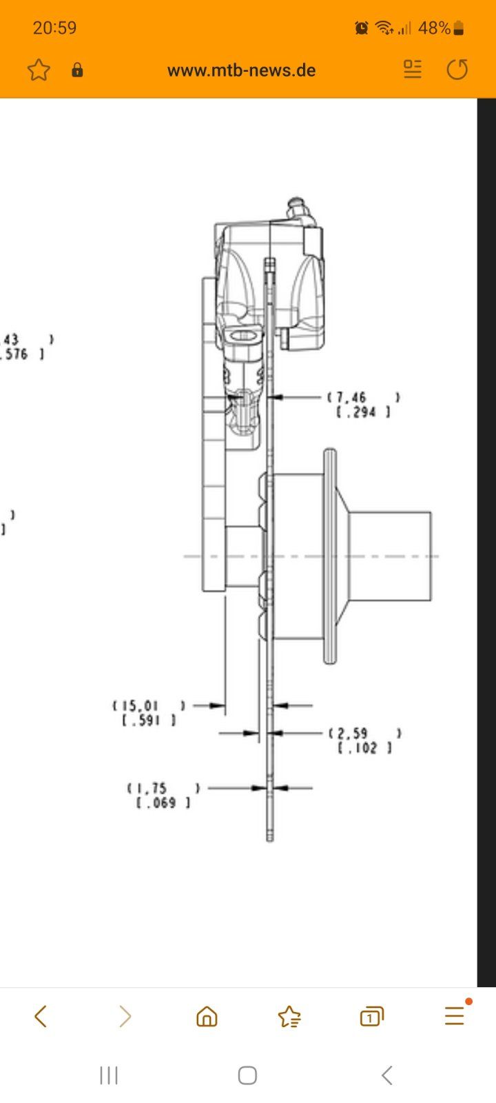

Das Maß von Kappe bis zum Flaschen der Bremsscheibe sollte 15 mm sein, laut der Zeichnung da.
https://www.mtb-news.de/news/icb-2-...utm_medium=amp&utm_campaign=full-story-button
Das auf der Zeichnung ist eine 135 mm Naben, vielleicht ist es da anders.

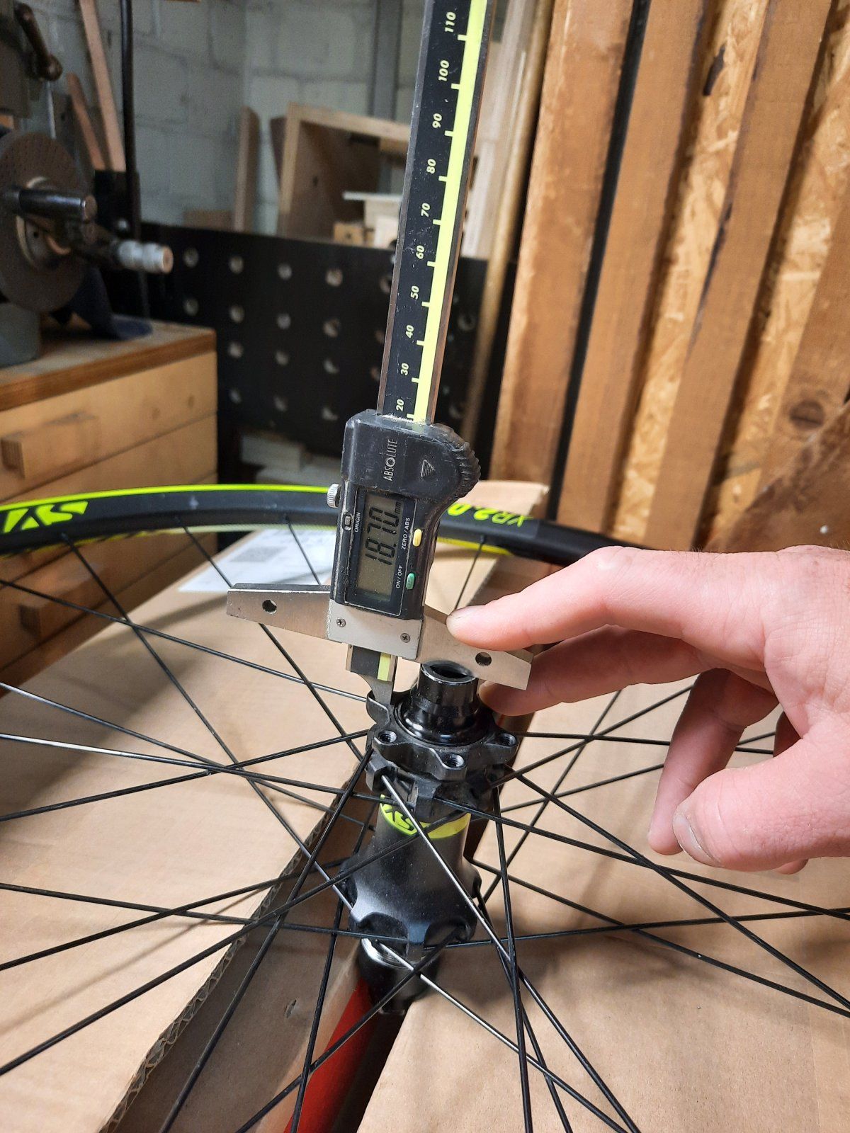

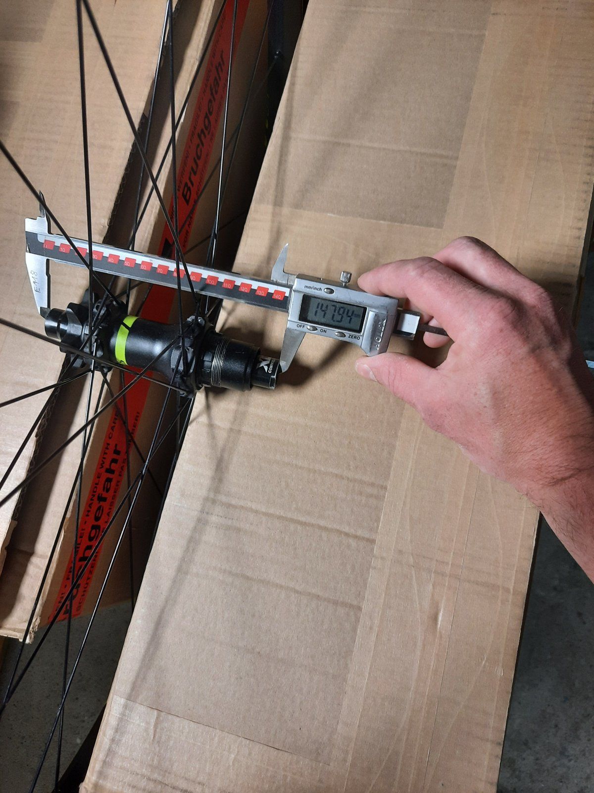

Das lässt mir jetzt auch keine Ruhe, gehe gleich mal im Keller messen.
Aber das ist ja eigentlich egal.
Du kaufst ja ne normale Bremse!
Keine Boost Bremse.
Da ist ja nur der Flansch der Nabe breiter.
Der Abstand der Disc muss gleich bleiben
Zwischen den beiden hier gezeigten und gemessenen Naben ist ja nur 0,8mm Unterschied. Das sollten die Langlöcher des Sattels locker ausgleichen.

Nein, wenn ich Messe wie er stehe ich bei rund 19,4 oder so.
Siehe zweites meiner Bilder.
Bei dem mit 0,8mm ist bei mir die Dächle dazwischen
