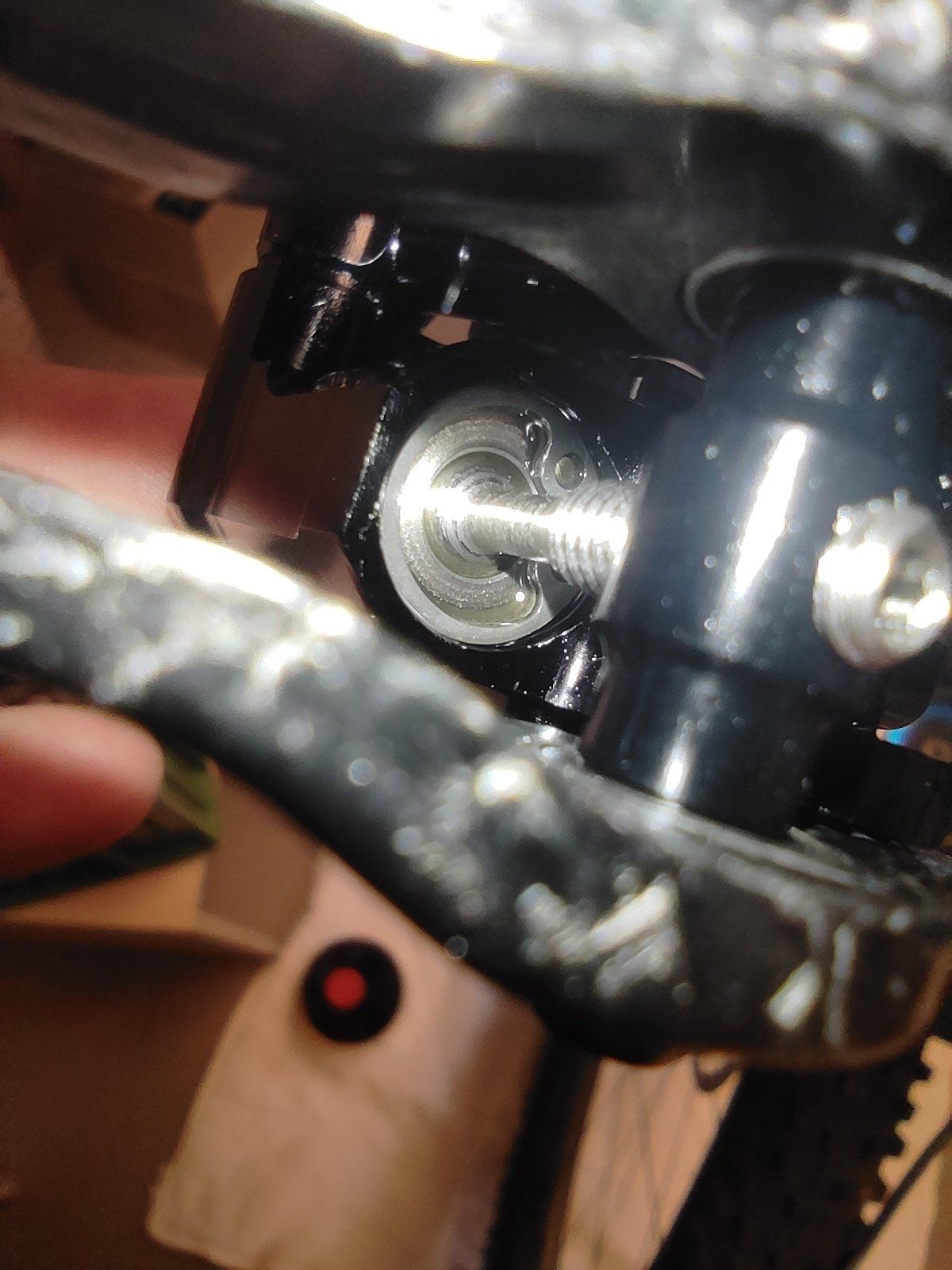

Ist das normal, dass es hier immer bissel feucht ist? Habe es jetzt schon y mal abgetrocknet.
Übersehen... Besteht die Möglichkeit, dass dir der Raum unterhalb der Totwegscheibe während oder nach der Entlüftung der Pumpe mit Öl vollgelaufen ist? Wenn ja, läuft das tatsächlich ziemlich lang nach... Wenn ich richtig mitgelesen habe, ist die Bremse ja ziemlich neu, weshalb ich nicht von einer undichten Sekundärdichtung ausgehen würde. Am Besten mal die Pumpe nach unten zeigend hindrehen und etwas Spüliwasser bei gezogenem Fingerhebel in den Bereich unter der Totwegscheibe "spritzen". Anschließend bei gezogenem Fingerhebel vorsichtig den Bereich ausblasen. Damit solltest du alle Ölreste aus dem Bereich rausbekommen.
Hatte schon Kontakt mit Trickstuff aufgenommen. Dort hat man mir das Ausblasen empfohlen. Habe ich auch gemacht und seitdem ist es trocken. Muss wirklich beim Entlüften was reingelaufen sein.
