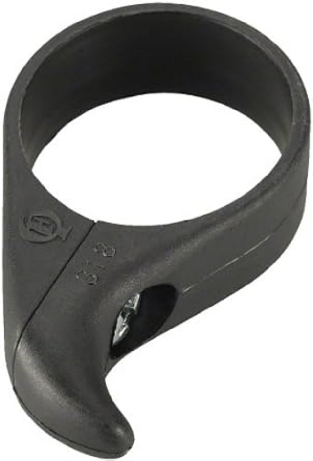

Frage:
Die Kette springt gelegentlich vorne ab (zur Tretlagerseite) (Vermutlich schaltet meine Tochter zu viele Gänge auf einmal).
Bei irgendeinem Rad hab ich einmal eine "Nase" gesehen die die Kette in position hällt, der Abstand zum Rahmen ist aber schon recht groß.
Welche Ideen habt Ihr?
