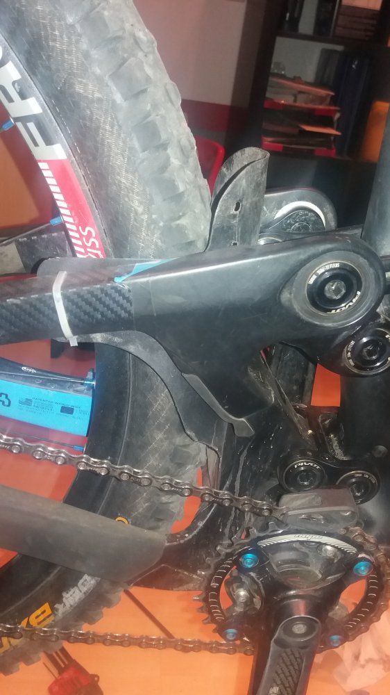

Also ich fahre jetzt seit ca. 1000km das firebird und habe einen mudguard falschherum montiert und die kettenlinie freigeschnitten. Habe dadurch keine weiteren probleme damit. Finde es optisch auf jeden fall sehr unschön. Bin auch am überlegen ob ich mir eine carbonplatte dafür anfertigen lasse..

Also ich fahre jetzt seit ca. 1000km das firebird und habe einen mudguard falschherum montiert und die kettenlinie freigeschnitten. Habe dadurch keine weiteren probleme damit. Finde es optisch auf jeden fall sehr unschön. Bin auch am überlegen ob ich mir eine carbonplatte dafür anfertigen lasse..Anhang anzeigen 595442
Dann musst du es aber unbedingt Fotografieren.....
