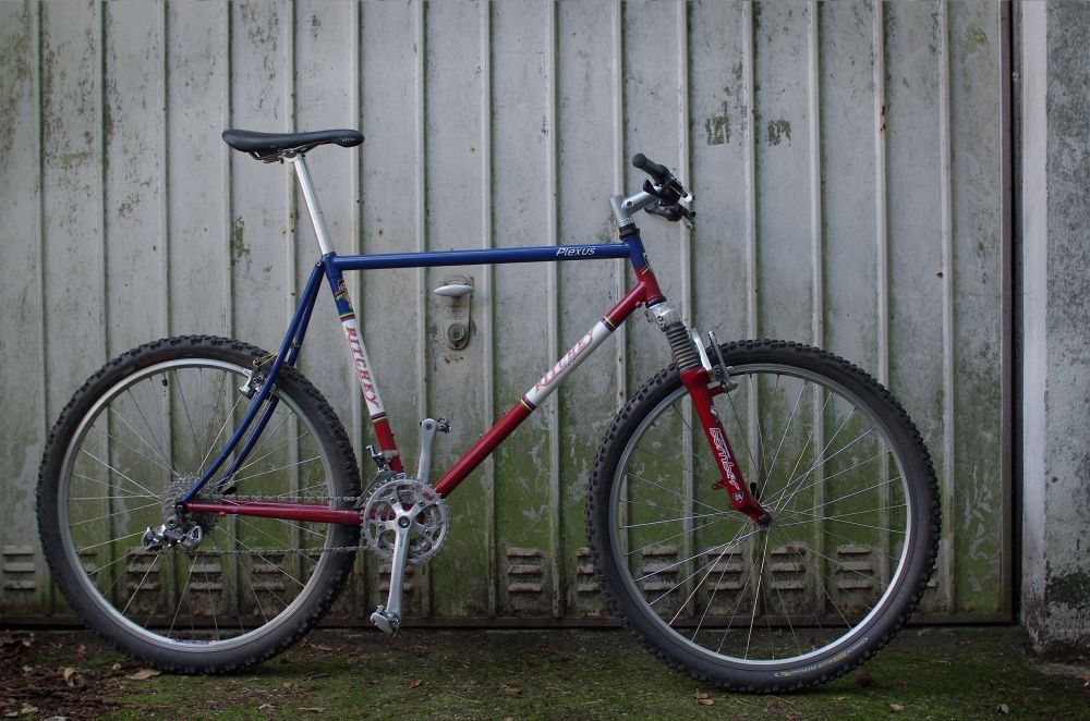

Ich hab ja das ehemalige mcada-MForest-Plexus gekauft und baue es gerade auf. ...unspektakulär und
pragmatisch, der Rahmen soll für sich selber wirken.
Und artgerecht bewegen will ich es auch. Deshalb kam für mich nur eine Federgabel in Frage.
Leider hat dies Plexus 1" Steuerkopf und deshalb ist es eine Bomber geworden - Wechselschaft sei Dank.
Lieber wäre mir eine Rond wie im Softtail gewesen, die hätte 350g eingespart und steifer ist sie auch.
Dafür fehlt mir aber (noch?) die 1" Gabelbrücke.
Die weinrote Gabel paßt sehr schön zur Rahmenfarbe, trotzdem hab ich mich wieder umentschieden, für eine schwarze. Ich finde, der
Rahmen komt damit besser zur Geltung und das ganze sieht ein wenig "moderner" aus. Ist ja ein Youngtimer...
...die schwarze Gabel sprach übrigens mit eingebautem (100mm)Vorderrad ungewohnt schlecht an.
Alle Schrauben an Brücke und Versteifungsbügel lösen brauchte nichts. Zwischen den Ausfallenden
hab ich dann 99mm gemessen. Mit der 100mm Nabe verspannt sich das natürlich. Ursache war
schließlich ein verbogener Versteifungsbügel. Es lohnt sich also, da mal nachzumessen...
...und auch bei den Naben mal nachzumessen. Eine hab ich gefunden die hatte 99mm, damit lief die
Gabel wunderbar.

Auch wenn es kein 19er ist -imo 'Der Goldene Schnitt' eines 26ers- das Plexus ist ein Hammerteil.
Ein wirklich besonderes Rad. Schön, dass es bei einem Fahrer wie Dir gelandet ist. Da sehen wir das pragmatische TR nun öfter dort, wo es hingehört. Freu ich mich drauf.
Mir persönlich gefällt die rote Zocchi deutlich besser, weil runder ; aber ich bin da zugegeben auch biased und find ladies in red :love:
Ich selbst schwanke ja auch noch bei der Farbe.... Aber ist ja schnell auch gewechselt mit der geschraubten Brücke.
(So wie sie ist geht die rote sowieso noch nicht. Die Verstellknöpfe bauen so hoch, daß sie mit dem
Unterrohr kollidieren können.)
Finde rot auch besser, und würde auch die Forkboots bei einer Bomber weglassen...
Was mich etwas wundert ist der flache Lenkwinkel, sieht ja fast so wie bei den aktuellen Bikes aus, oder täuscht das?
Keine Ahnung, das bik-o-meter sagt 69° :-) . Rel. normal glaube ich.
Die Faltenbälge bleiben dran! Meiner Meinung nach haben wegen ihnen so viel Bomber so lange überlebt.
Danke, ein Bike-o-meter kannte ich garnicht, cooles Messgerät ;)
Dann täuscht wahrscheinlich der optische Eindruck in der Seitenperspektive, möglicherweise sieht das auch wegen der speziellen Sitzstreben und kurzen Vorbau so geneigt aus...
Noch ne Frage oder Tipp. Welche Rond Federgabel meinst Du? Die vor-Magura-Gerneration wie WP usw. hatten doch alle eine Brücke wo sich auch der Schaft wechseln lässt. So eine (Rebel, in dunkelgrau/schwarz) könnte ich Dir auch mit 1" Schaft anbieten.
Die 44cm Zocchi baut def. höher als ursprünglich von Herrn Ritchey, generell kein sonderlich großer Fan von zusätzlicher Federung, vorgesehen.
Allein die Kettenstreben sprechen Bände. Das geht nun vielleicht nicht gaanz so nervös um 90Grad, dafür kann man um so heftiger, länger bolzen oder einfach bloß weiter radeln.
Theoretisch ist ohnehin vieles unmöglich, was in der Praxis recht gut geht.
Und was wäre die Welt ohne die, die einfach mal...machen. Ne olle Scheibe. Yak!
Und das dies der neue Plexuseigner in der Praxis eh recht bald selbst herausfinden wird. Gewiss.
Lass uns teilhaben Thomas.
:winken:
PS: Mit dem gleichen Problem bei Rat Klunker heimgesucht, hab ich letztlich den sehr hoch bauenden Stronglight Steuersatz genommen und @Thias ( :daumen:) hat mir zusätzliche eine Uscheibe gedreht .
https://www.mtb-news.de/forum/t/cruiser-klunker-singlespeed-duomatic-hot-rat.858585/page-3
Den Bike-o-mat gab es irgendwann Anfang des Jahrtausendes in der Bike zum Ausschneiden -
original Youngtimer :)
Ich denke schon, daß Herr Ritchey hier eine Federgabel vorgesehen hatte. Kataloge und Bilder
von Frischknecht deuten darauf hin. Z.B. hier . Die ablehnende Haltung bzgl. Federung wurde
schon mit dem Softtail aufgeweicht.
Ich meine die Rond Quake Gabel. Da gabs leider nur noch eingepresste 1" Schäfte.
Im Softtail hab ich so einen.
Und die Einstellknöpfe waren bei den späteren Z2 niedriger. Da muß ich nur hin und her wechseln.
